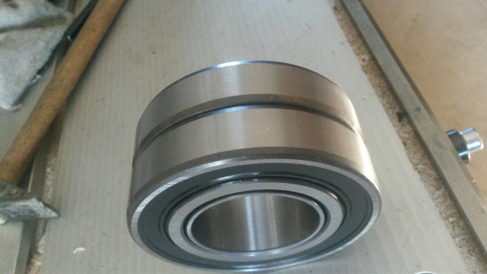

Habe gestern mein neues Radlager bekommen.
Nun ist aber mein altes mit einem Zwischenring und das neue sind zwei Lager direkt neben einnander??
Die Maße passen exakt überein aber wie kann ich das dann wieder ausbauen wenn das mal drinn ist da kann ich ja den Abzieher nicht ansetzen??
Über Infos freue ich mich wie immer.
Hmm soll ich weiterschrauben oder baden gehen muss ich mir noch überlegen.
lg aus dem heißen Bregenzerwald

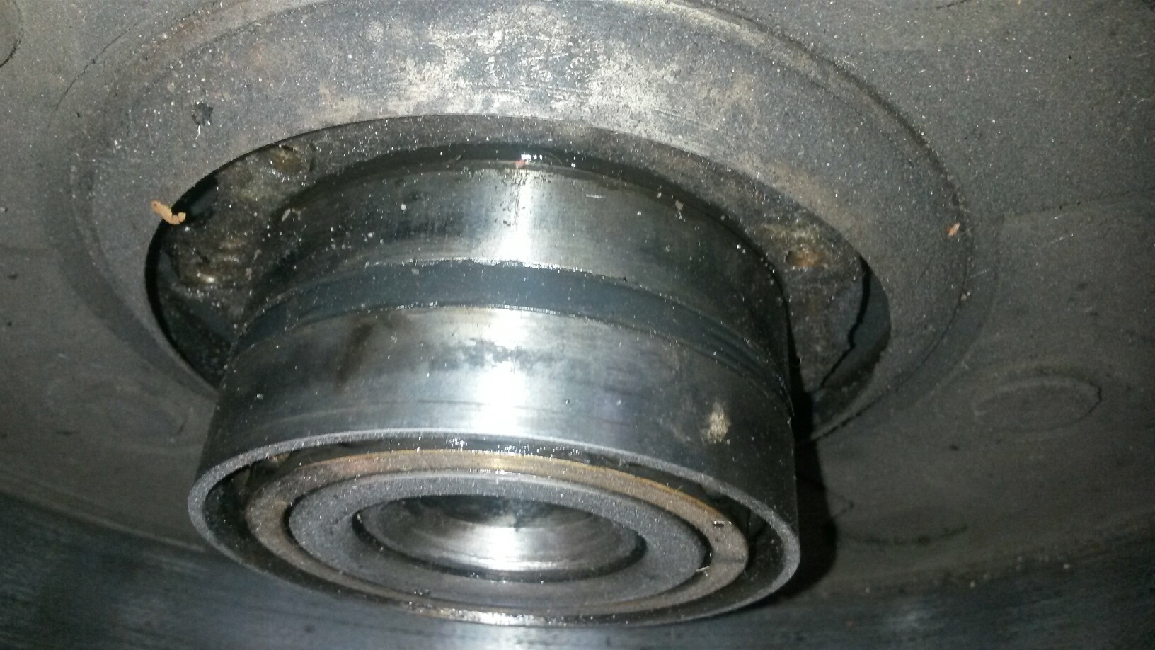

Hier noch das Foto vom alten Radlager in der Bremstrommel
Leider kapier ich immer noch nicht wie ich mehrere Fotos raufladen kann.
Wenn ich eines hochgeladen habe dann ist der Button Anhänge duchsuchen weg. Hätte mir da jemand einen Tipp!

mit einem Abzieher mit scharfen Klauen und einer Schraube womit die Klauen fest zusammengedreht werden können sollte man dieses Doppellager schon auch abbekommen.
Ansonsten wird einem schon was einfallen, man kommt doch gut an die Lager ran.

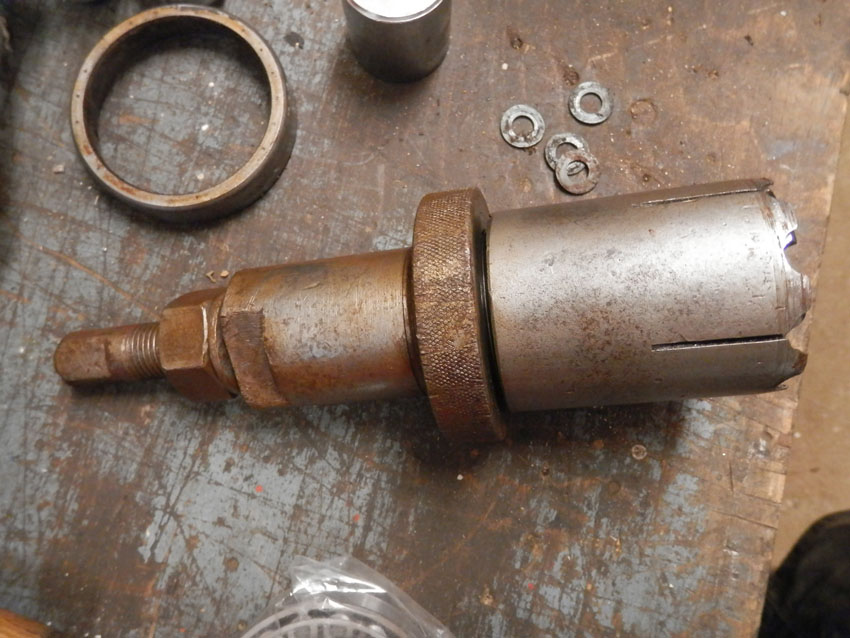

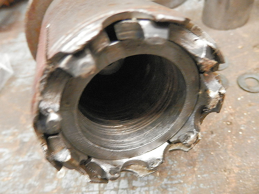

Hallo Schraubergemeinde,
zum Thema 11CV-Radlager und der Frage, wie man Radlager OHNE Nut entfernt, hier die Lösung:
Ein Lager-Auszieher - vermutlich von der Fa. KUKKO. Hat jahrelang bei mir gute Dienste getan, bis ein "befreundeter" Tractionist das Werkzeug in Gebrauch hatte... Dient leider nur noch als Deko bzw. Abschreckung...
Diese Abzieher gibt es für jede (Rad)lagergrösse und funktioniert so: Die Klauen fassen zwischen die Kugeln, wenn der Auszieher richtig sitzt, wird der äussere Ring begedreht und die Aussenhülsen klemmen die inneren Teile zuverlässig fest. Geht man hier schluderig vor... siehe Ergebnis.
Cruchot

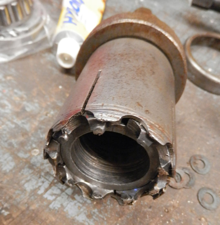

Re: Radlager Six
...und Nr.3
