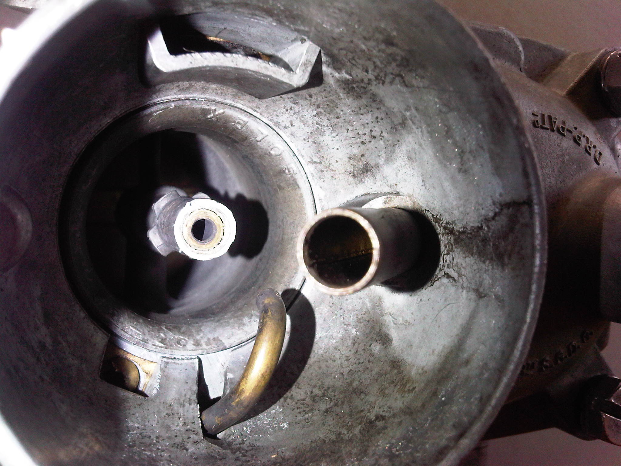

Beim überprüfen / reinigen der Vergaserdüsen ist beim Herausdrehen der Luftkorrekturdüse das Gewinde abgebrochen
(siehe beigefügtes Bild), alle Teile auch das abgebrochene samt Düse sind vorhanden.
Frage:
Weis jemand ob man das Luftmischrohr tauschen kann (bei manchen SOLEX Vergasern geht dies) oder evtl. eine andere Reparaturmethode (kleben?).
Im Voraus besten Dank für euere Vorschläge.
Jörg D

Re: Reparatur Vergaser Solex 32/34PBIC
Tach Jörg,
das Gewinde der Bremsluftdüse steckt noch drin, so wie es ausschaut?
Zum Lösen festsitzender Gewinde in Aluminium/Zinkguß muß zuvor immer mit ein paar leichten Hammerschlägen die Korrosionspassung gelöst werden, dann erst drehen.
So bekommst Du ggf. auch den Gewinderest heraus.
Die Mischdüse darunter ist nur gesteckt und ebenfalls austauschbar.
Küppers in Linnich hat originale Solex-Düsen etc.

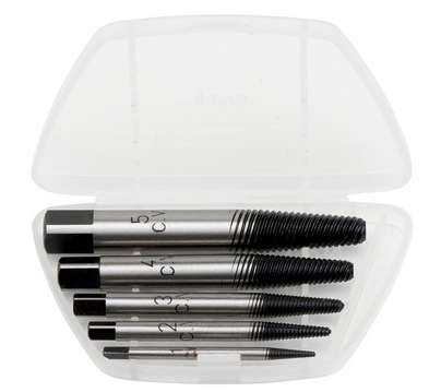

Hallo Jörg,
besorg dir Ausdreher (Linksdreher). Damit bekommst du fast alle abgerissene Gewindeschrauben raus. Sollte in keinem Schrauberhaushalt fehlen. Kosten kleines Geld (der Satz ca. 30,- für gute Qualität)
Wolfgang

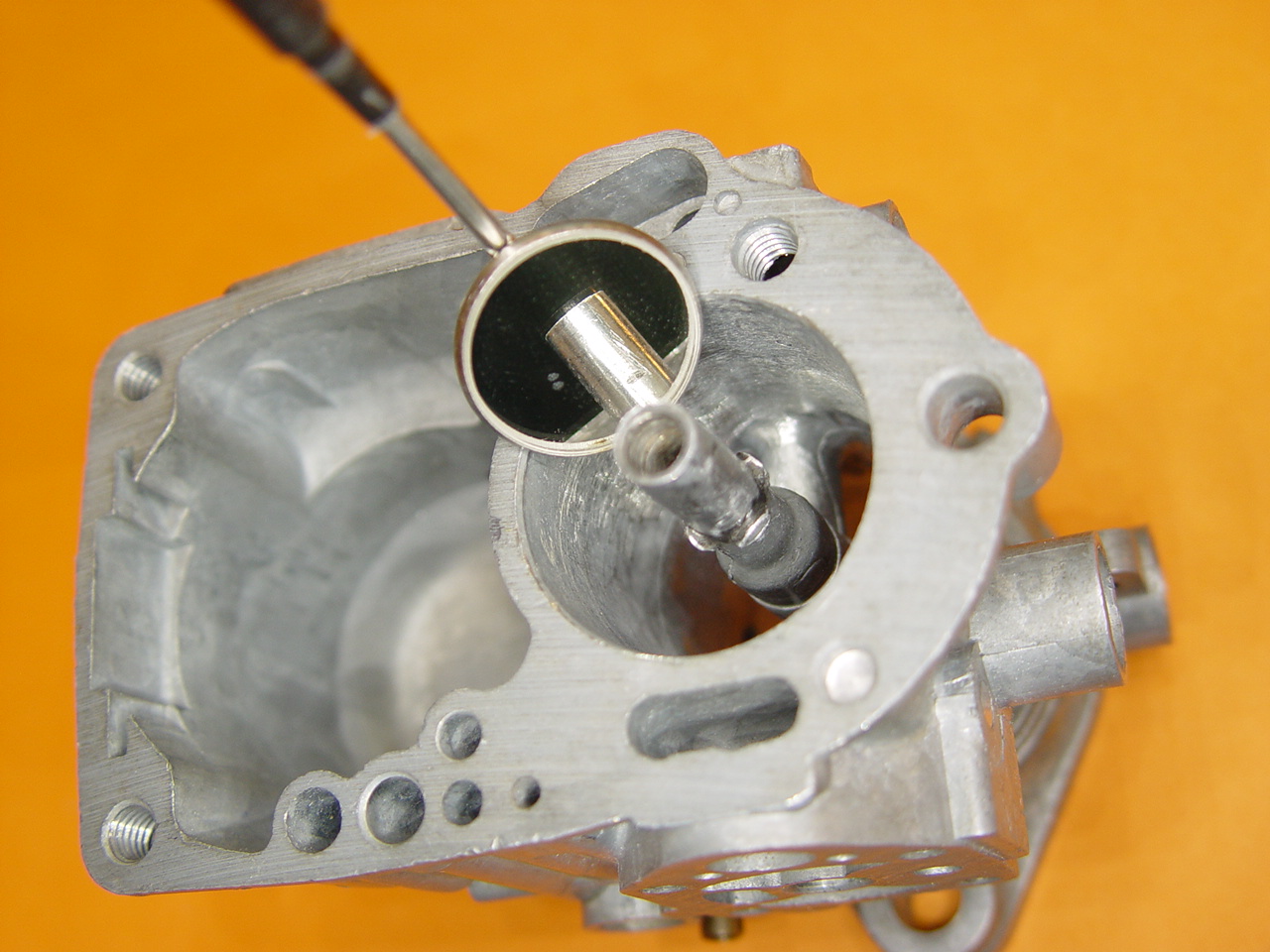

Hallo, hatte vor zwei Monaten exakt das gleiche Problem. Ja man kann das Mischrohr herausbekommen. Es ist eine Passverbindung! Pbic32 Mischrohre gibt's bei eBay ca. 15€
Ich habe es so gemacht!
Venturikopf abgeschraubt, das ist das ca.32mm große Eingangsrohre wo der Luftfilter drauf sitzt!
An das Mischrohr einen Spannkloben geschraubt! Und das ganze freihängend in die linke Hand, dann leichte Schläge mit 100g Hammer gegen den Spannkloben geklopft bis Mischrohr draußen.
Mischrohr ist aus Zinkguss! Ähnlich Spielzeugauto! Geht mit der Zeit kaputt!

Hallo zusammen.
vielen Dank für die zahlreichen Rückmeldungen.
Ich habe entsprechend den Anregungen das Mischrohr getauscht, ging problemlos (man muss es halt wissen).
Vielen Dank für die Hilfe.
