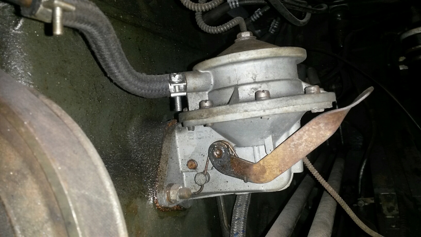

Thema: Feder für Handhebel SEV Benzinpummpe
bei meinem 11 CV fehlt die o. a. Feder. Leider kann ich keine Bildchen über die Einbaulage finden. Die Feder selber gibt`s ja auch bei "Schäfer".
Wer kann mir helfen.
Max
Re: Feder für Handhebel SEV Benzinpummpe
Hallo Max
Hier habe ich dir ein Foto frisch gemacht. das sollte die gleich Benzinpumpe sein denke ich.
lg Thomas
Hallo Thomas.
das ist die gleiche Benzinpumpe und es ist das erste aussagekräftige Foto über die Einbaulage der Feder.
Vielen Dank dafür. Die Feder ist schon bestellt.
Max
