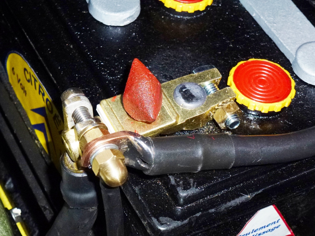

Guten Abend und danke für eure Tipps :)
So ein Trennschalter mit Bedienung von innen hat natürlich schon was und ist sehr bequem. Übergangsweise werde ich aber wahrscheinlich erst mal einen an der Polklemme befestigen, bis die Umsetzung für den Anderen endgültig und komplett durchdacht ist. Um eine Erneuerung des Kabelbaums werde ich naher Zukunft eh nicht umher kommen, bis dahin reicht der Polklemmenschalter.
