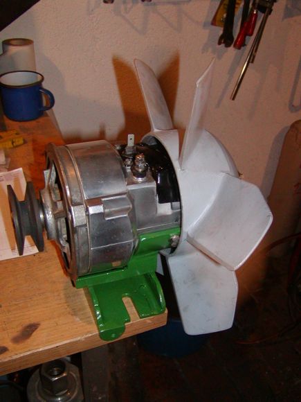

Hallo Pio
Was macht deine Lichtmaschine, nichts mehr von dir gehört.
Ich habe meine aus Frankreich. Zuerst den Auflagebock und den Lüfterflügel runter geschickt und dann alles umgebaut wieder bekommen.
Foto habe ich hinzugefügt ist ein 12 Volt Lichtmaschine. Was für eine Type ist bei dir verbaut. Meine sieht auch anders aus wie die Viktor.
lg Thomas
Re: Lichtmaschine 15/6
So wie ich das sehe Thomas, haben die den Auflagenbock mit dem Gehäuse der LiM verschweißt?, ist das richtig?.

Hallo Viktor
Ja da waren rustikale Franzosen drann. ;-(
lg Thomas
