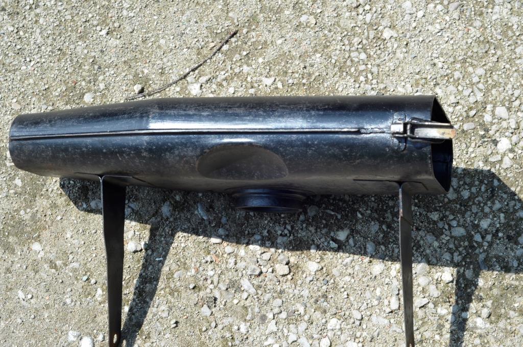

Hallo Zusammen,
habe einen Vokes Luftfilter seit Jahren im Regal liegen, leider fehlt der Deckel, der mittels den Klammern den Luftfilter verschließt.
Der Luftfilter ist einem dem Alter entsprechend guten Zustand und hat keinerlei Durchrostungen, besonders an den Befestigungspunkten der Halter ist er sehr gut.
Bin daran interessiert den Luftfilter abzugeben, weitere Fotos schicke ich auf Wunsch nach Zusendung der E-Mail zu.

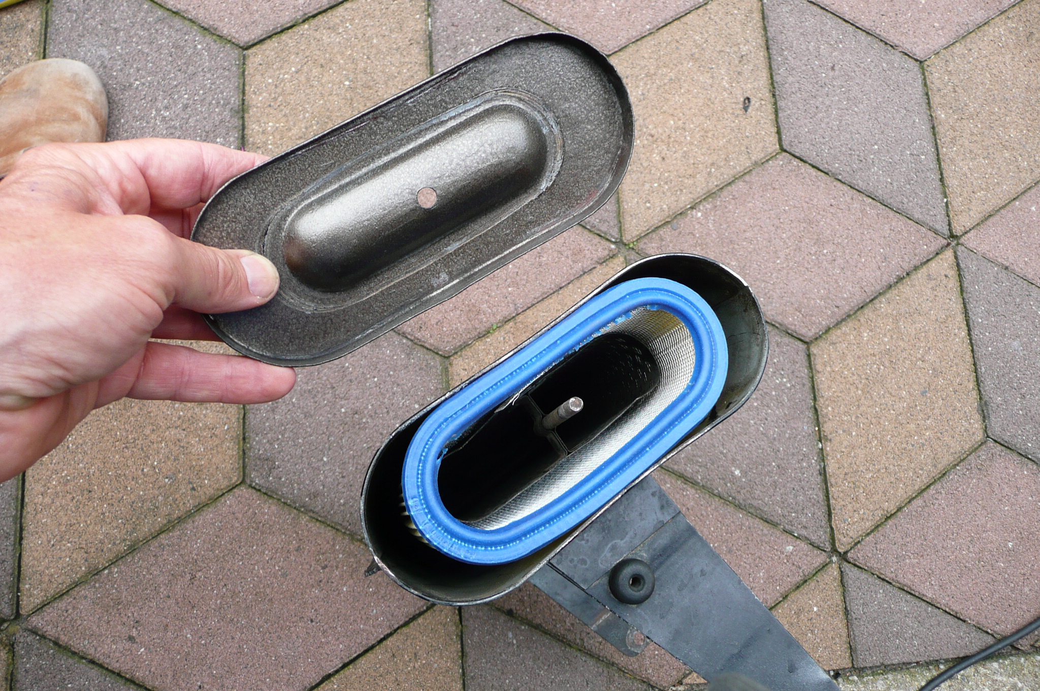

N'Abend Dieter,
ich interessiere mich für den Filter.
Allerdings ist meiner die Version, bei der der Deckel nicht mittels Schnallen, sondern per zentraler M 6 Verschraubung montiert wird.
Daher die Frage an das rege Forum: Weiß jemand, ob die Deckelabmessungen gleich sind?

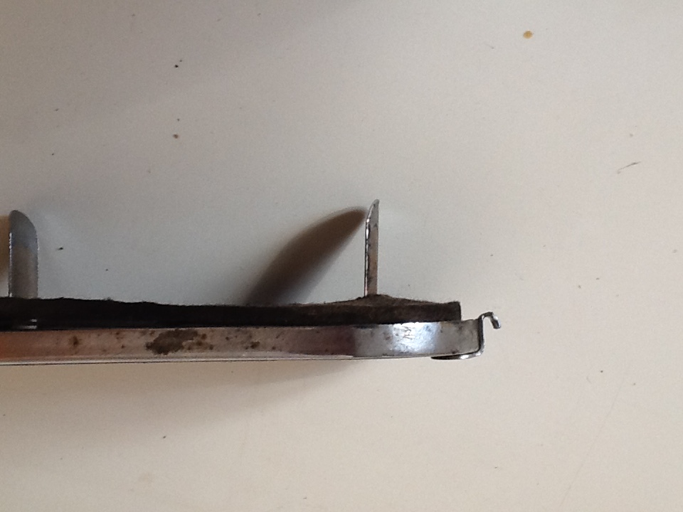

Hall Werner -
die Deckel sind gleich gross,der Deckel mit Haken für die Schnallen hat
keine Einprägung und natürlich kein Loch für die Schraube

noch ein Foto

Danke, vornamenunbekannter Dauerbauer,
das war genau die Information, die ich suchte. Gemäß der guten Abbildungen sind die Schnallenteile nachbaubar, eventuell lässt sich auch ein einzelner Deckel aufstöbern.

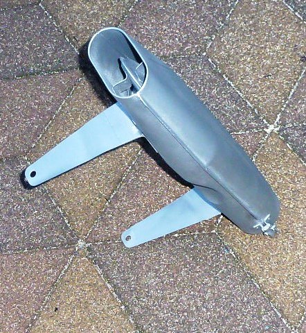

Der Vokes-Filterpott ist schön, hat aber nicht den besten Ruf. Denn recht einfach gelingt es der schmutzigen Ansaugluft, den direkten Weg in den Vergaserschlund zu finden.
Den Fehler mit der Deckelabdichtung hatte ich bereits in der Vergangenheit aufgezeigt; nun habe ich noch einen Falschluftweg entdeckt.
Zum Sandstrahlen entfernte ich innen den stirnseitige Filz. Und stellte fest, daß das Stirnblech mit reichlich Luft eingepasst wurde.
Damals wurden diese Luftspalten wohl mit einer Art Kitt verschlossen/abgedichtet. Dieses Material wurde im Laufe der Zeit spröde und bröselte aus den Fugen heraus.
Gut zu sehen bei der Innenaufnahme; in der 1-Uhr Position ist deutlich zu sehen, daß der Spalt nach vorne offen ist und ungefilterte Luft direkt zum Vergaser strömen kann. Die 11-Uhr-Position zeigt locker sitzende Reste der Kittbrösel.

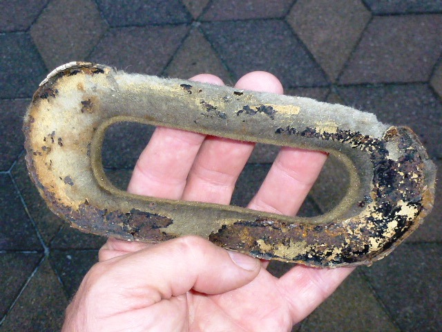

Hier am Filz hängen teilweise noch Kittreste. Ein Teil davon wird in den betreffenden Motor geraten sein und für reichlich Verschleiß gesorgt haben, zumal auch noch ständig ungefilterte Luft hinzu kam.
