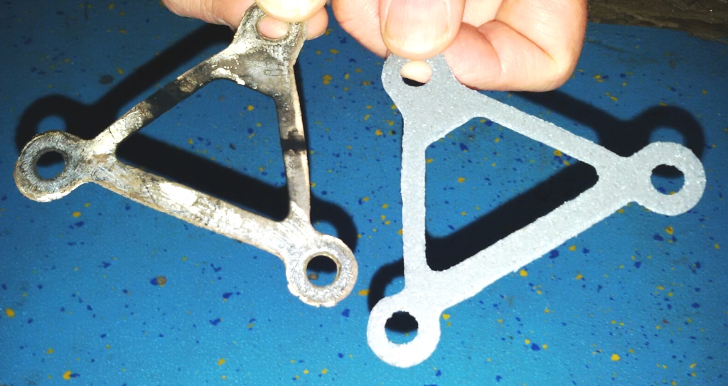

mir ist nun innerhalb von 600 km die zweite Dreiecksdichtung zwischen E- und A-Krümmer durchgebrannt.
(Der Händler schenkte mir aufgrund meiner Reklamation eine Dichtung mit dem Hinweis, daß dies wohl ein Herstellungsproblem sei, er habe dies in der letzten Zeit häufiger gehört.)
Die alte Dichtung hatte eine Stärke von 0,8 mm, die neue eine von 1,4 mm. Material ist eine graue, spröde "Pappe".
Ich weiß, daß ich vor Jahren diese Dreiecksdichtungen irgendwo aus dünnem Stahlblech mit Rundum-Profilierung gesehen habe.
Wer weiß mehr dazu?

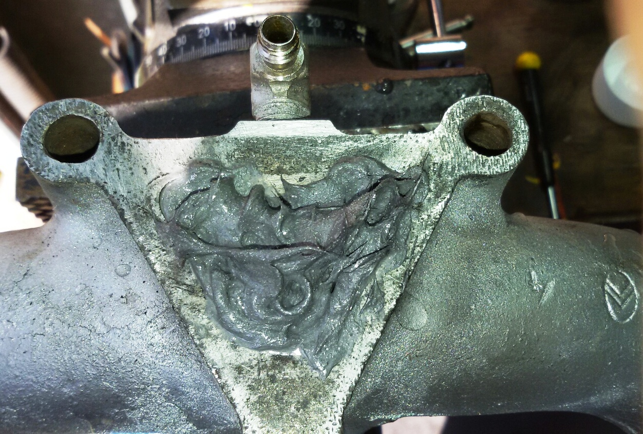

Ich habe nun die offene E-Krümmerkammer mit Auspuffkitt aufgefüllt  . . .

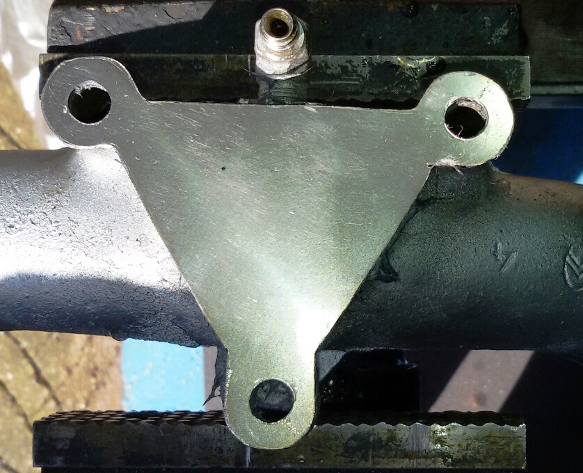

. . .  und die Kammer mit einer 1 mm Platte aus Titanblech mit oben und unten je einer 1,4mm Dichtung verschlossen.
So bleibt der Vergaser deutlich kühler, was als Nebeneffekt auch die Zylinderfüllung etwas verbessert.
