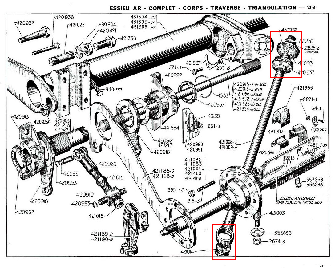

nachdem meine Hinterachse etwas rumpelt, wenn ich über Bodenwellen oder unebene Straßen fahre, würde ich gerne mal die Gummibuchsen am Querstabilisator und den Stossdämpfern tauschen. Vielleicht sind auch die Stossdämpfer hinüber oder es kommt von dem Torsionsstäben???
Wie sind Eure Erfahrungen mit einem Tausch? Muss ich bei der (De)Montage irgendwas Wichtiges beachten? Kann ich die Gummibuchsen am Querstabilisator tauschen ohne die Hinterachse auszubauen?

Das allerwichtigste ist: korrekte Gummiteile! Ich ersetze meine Stoßdämpfergummis alle 5 Jahre und schicke die Überreste mit freunlichen Grüßen an den verantwortlichen Händler zurück. Alles läßt sich problemlos bei eingebauter Hinterachse wechseln. Gummiteile mit Silikonfett behandeln. Muttern nicht zu  fest anziehen.
Rumpeln aus der Hinterachse kann auch folgende Ursachen haben: Radlager zu locker eingestellt, zu wenig Öl im Stoßdämpfer und dadurch Leerweg. Stoßdämpfer kann man gut selbst nachfüllen.

Beobachte beim Anziehen die Gummis-wenn die zu weich sind, sind 80 Nm vielleicht zu viel.

Merk Dir die Stellung der radseitigen Mutter. Die Schwingen dürfen beim Montieren des Stabes nicht zur Seite gedrückt werden, sie müssen quasi frei sein.
Re: Querstabilisator und Stossdämpfer an der Hinterachse
Habe dieses WE auch meine Stabi Buchsen gemacht und kann folgenden Hinweis anfügen: Lockere Mittelposition rausfinden und beide Muttern im gleichen Maße anziehen, also links und rechts gleiche Umdrehungszahl. Ich hatte zur Kontrolle eine Messuhr an der Schwinge. 80 Nm passte für das große Lager und meinen Gummis (Schäfer). Achte darauf, dass Du beim Anziehen nicht das untere Lager beanspruchst sondern den Stab mit einer Rohrzange gegen hälst. Nacher muss der Stab gerade sein und nicht verdreht in der unteren Aufnahme. Ich benutze Loctite zum Sichern.

habe am Wochenende auch meine Buchen vom Querstabilisator getauscht. Der Zusammenbau war etwas stramm. Ich denke, daß ich ihn nochmal löse und ganz ohne Spannung einbaue. Die Spannung kommt wohl durch die neuen Buchsen. Hast Du die hinteren Schwingen aufgebockt oder stand Dein Wagen auf dem Boden?
Bei der Aktion habe ich festgestellt, daß die unteren Buchsen der hinteren Stossdämpfer kaum noch vorhanden sind. Ich konnte die Stossdäömpfer mit der Hand leicht hin und her drehen. Ich habe jetzt neue Stossdämpfer bestellt, auch weil ich nicht weiss, wie alt die jetzt Verbauten sind. Ich hoffe, die kommen noch diese Woche.

War aufgebockt, Hebebühne, was sicher nicht ganz richtig ist, da sich hierdurch eine leichte Verschiebung ergeben könnte. Korrekt wäre es vielleicht, den Panhard Stab zu lösen, das Auto auf die Räder zu stellen, ein bißchen hin und her schieben und diese Position merken oder markieren oder wie auch immer..aber wie gesagt auf einen mm dürfte es nicht ankommen.
