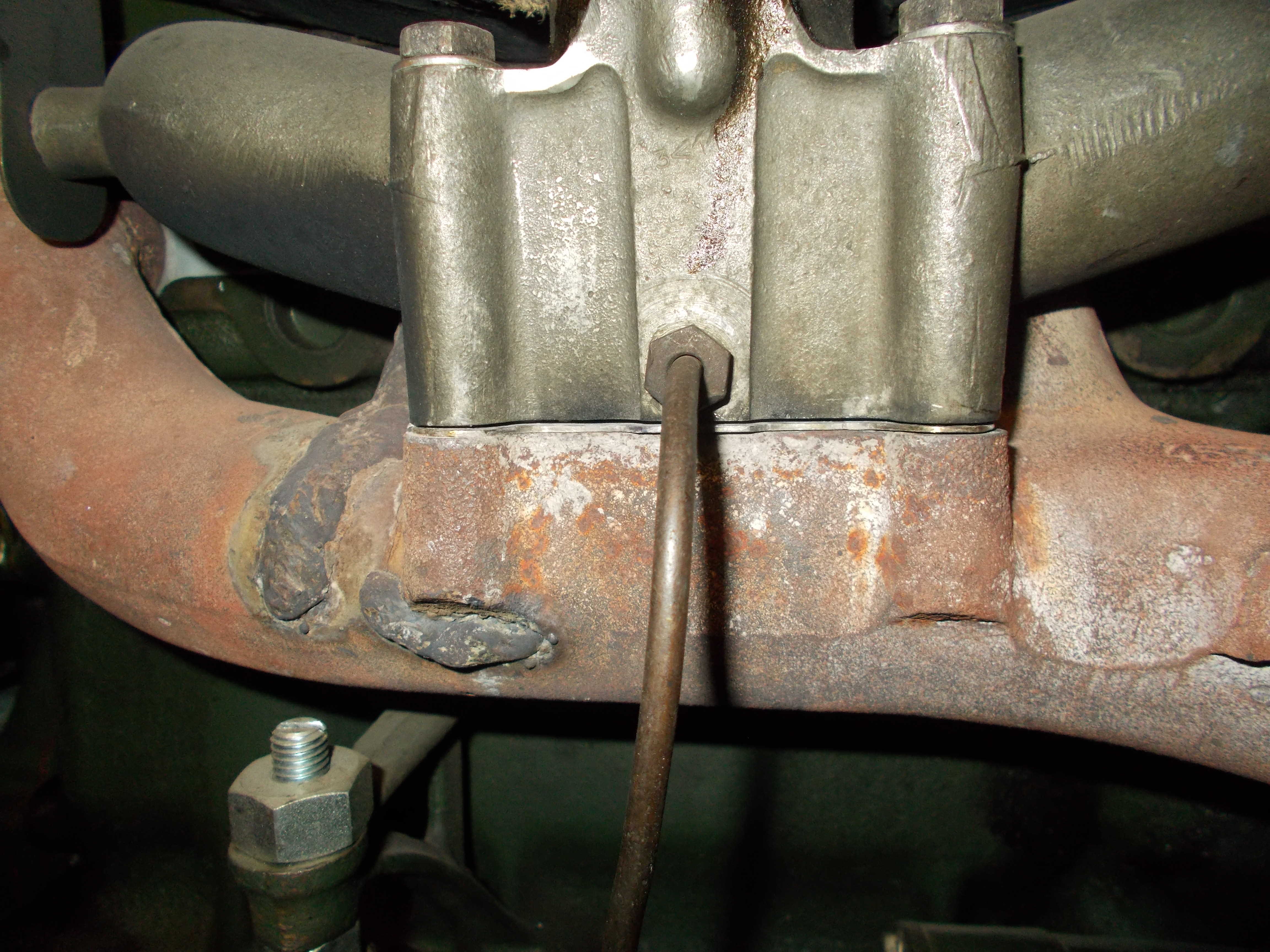

Guten Tag Werner,
dieses Problem habe ich seit mehreren Jahren gelöst, indem ich einfach das Dreieckloch mit einem Stück Edelstahlblech und Dichtungsmasse auf dem Krümmer verschlossen habe. (Dichtungsmasse zur Auspuffreparatur)
Das "Feuer" direkt unter dem Vergaser war mir schon immer suspekt, weil dieser auch so noch heiss genug wird. Aber kein Stottern oder sonstige Probleme mehr.
Auch der vom Schlosser meines Vertrauens geschweißte Krümmer hält !

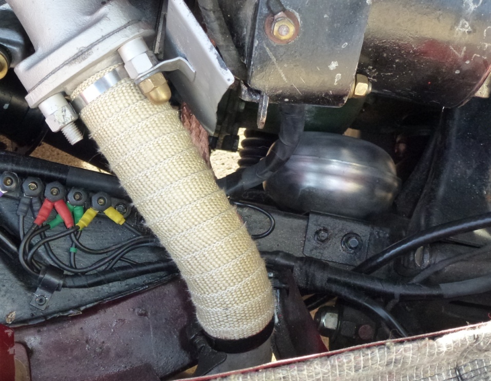

Inzwischen ist mir der Zusammenhang eingefallen, weshalb sich der Vergaser "auf einmal" so mimosenhaft im Leerlauf benimmt. Auch ist das Benzinmüffeln wieder da.
Das Auspuffrohr war bis dato mit feuerfestem Auspuffband isoliert. Bei der Reparatur der Dreiecksdichtung habe ich diese Isolierung entfernt, da sie unschön aussah und sie mich zudem immer an die dadurch höher belasteten Auslaßventile erinnerte.
Deswegen wird der Motorraum nun besonders bei stehendem Fahrzeug erheblich stärker aufgeheizt.

Problemchen provisorisch gelöst. Ich habe das Krümmerrohr wieder mit Glasfaserband umwickelt, und die Leerlaufbockigkeit ist passé.
Im Winter greife ich dann Michaels Idee auf und verschließe die "Feuerkammer" des Auslaßkrümmers mittels Titanblech. (Titan leitet Wärme noch schlechter als Edelstahl.)
Bis dahin!

mein Dreiecksdeckel ist fertig, handgeschnitzt aus 1 mm Titan. Frage:
Hast Du darüber und darunter jeweils noch eine Dichtung plaziert, oder hast Du die nur Dichtmasse benutzt?
Re: Leerlauf unregelmäßig durch Vergasererwärmung?
nur Dichtmasse, sonst wird die ganze Angelegenheit zu dick und die Übergänge
Kopf zu Ansaugstutzen fluchtennoch schlechter.

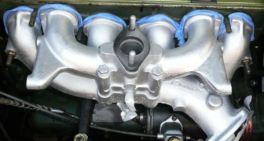

ich habe die Reparatur zwischenzeitlich mit Platte und zwei Dichtungen ausgeführt. Dann mit Zahnabdruckmasse einen Abdruck gemacht und den 2,5 mm Versatz per Fräser exakt angepasst.
Hallo Werner, noch ein paar neugierige Fragen zu deinem letzten Foto:
1. Wo hast du gefräst, zwischen den Krümmern?
2. Was und wozu ist denn diese blaue Pampe zwischen Krümmer und ZKopf?
3. Sind die Krümmer lackiert und womit und warum?
Ferdi
N'Abend Ferdinand.
Ferdi
ad 1.   Die E/A-Öffnungen am Z-Kopf vergrößert/angepasst. Denn die Krümmeröffnungen hatten merkwürdigerweise einen Durchmesser von 34 anstatt 30 mm.
ad 2.   Das ist die erwähnte Zweikomponenten-Silikonabdruckmasse für Zahnprothesen. Härtet innerhalb 5 Minuten, haftet nicht an. Damit habe ich die Übergänge geprüft.
ad 3.   Zinkspray 'hell' von Weicon. Weil die Rostkrümmer schlichtweg grauselig ausschauen.
