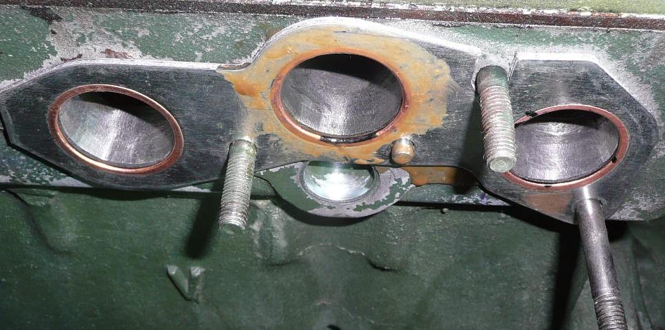

			<description><![CDATA[<p>N&#039;Abend Ferdinand.<br /></p><div class="quotebox"><blockquote><p>1. Wo hast du gefräst, zwischen den Krümmern?<br />2. Was und wozu ist denn diese blaue Pampe zwischen Krümmer und ZKopf?<br />3. Sind die Krümmer lackiert und womit und warum?<br />Ferdi</p></blockquote></div><p>ad 1.&nbsp; &nbsp;Die E/A-Öffnungen am Z-Kopf vergrößert/angepasst. Denn die Krümmeröffnungen hatten merkwürdigerweise einen Durchmesser von 34 anstatt 30 mm.</p><p>ad 2.&nbsp; &nbsp;Das ist die erwähnte Zweikomponenten-Silikonabdruckmasse für Zahnprothesen. Härtet innerhalb 5 Minuten, haftet nicht an. Damit habe ich die Übergänge geprüft.</p><p>ad 3.&nbsp; &nbsp;Zinkspray &#039;hell&#039; von Weicon. Weil die Rostkrümmer schlichtweg grauselig ausschauen.</p>]]></description>

			<description><![CDATA[<p>Hallo Werner, noch ein paar neugierige Fragen zu deinem letzten Foto:<br />1. Wo hast du gefräst, zwischen den Krümmern?<br />2. Was und wozu ist denn diese blaue Pampe zwischen Krümmer und ZKopf?<br />3. Sind die Krümmer lackiert und womit und warum?<br />Ferdi</p>]]></description>

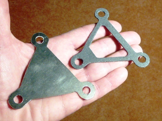

			<description><![CDATA[<p>Tach Michael,</p><p>ich habe die Reparatur zwischenzeitlich mit Platte und zwei Dichtungen ausgeführt. Dann mit Zahnabdruckmasse einen Abdruck gemacht und den 2,5 mm Versatz per Fräser exakt angepasst.</p>]]></description>

			<description><![CDATA[<p>Hallo Werner,</p><p>nur Dichtmasse, sonst wird die ganze Angelegenheit zu dick und die Übergänge<br />Kopf zu Ansaugstutzen fluchtennoch schlechter.</p><p>Grüsse aus dem sonnigen Austria<br />Michael</p>]]></description>

			<description><![CDATA[<div class="quotebox"><blockquote><p>dieses Problem habe ich seit mehreren Jahren gelöst, indem ich einfach das Dreieckloch mit einem Stück Edelstahlblech und Dichtungsmasse auf dem Krümmer verschlossen habe. (Dichtungsmasse zur Auspuffreparatur)</p></blockquote></div><p>N&#039;Abend Michael,</p><p>mein Dreiecksdeckel ist fertig, handgeschnitzt aus 1 mm Titan. Frage:</p><p>Hast Du darüber und darunter jeweils noch eine Dichtung plaziert, oder hast Du die nur Dichtmasse benutzt?</p>]]></description>

			<description><![CDATA[<p>Guten Tag Werner,</p><p>dieses Problem habe ich seit mehreren Jahren gelöst, indem ich einfach das Dreieckloch mit einem Stück Edelstahlblech und Dichtungsmasse auf dem Krümmer verschlossen habe. (Dichtungsmasse zur Auspuffreparatur)<br />Das &quot;Feuer&quot; direkt unter dem Vergaser war mir schon immer suspekt, weil dieser auch so noch heiss genug wird. Aber kein Stottern oder sonstige Probleme mehr.<br />Auch der vom Schlosser meines Vertrauens geschweißte Krümmer hält !<br />Ansonsten Danke für die vielen fachlichen Tips im Forum.</p><p>Michael</p>]]></description>
