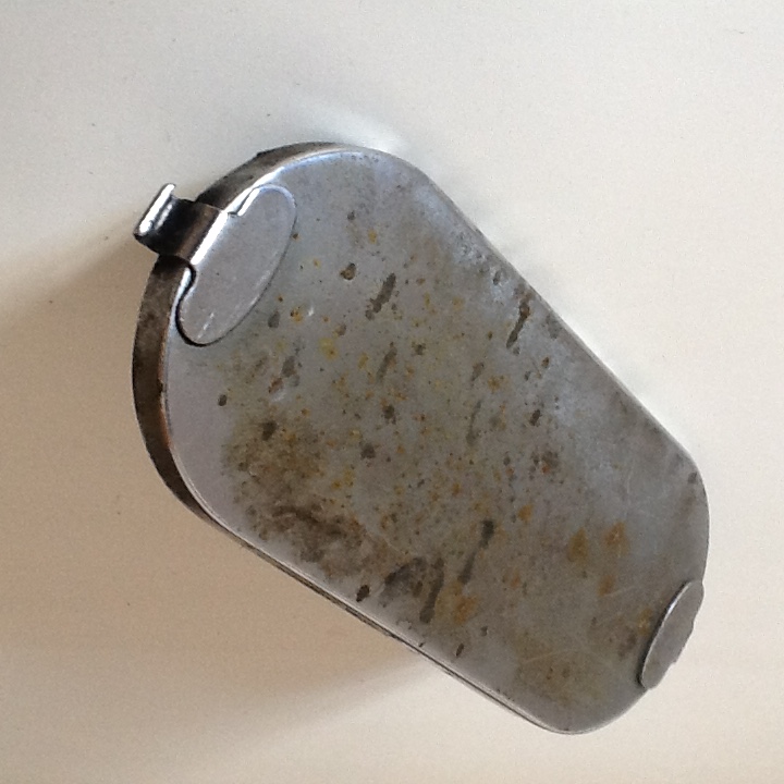

N'Abend Dieter, ich interessiere mich für den Filter. Allerdings ist meiner die Version, bei der der Deckel nicht mittels Schnallen, sondern per zentraler M 6 Verschraubung montiert wird. Daher die Frage an das rege Forum: Weiß jemand, ob die Deckelabmessungen gleich sind?

Hall Werner - die Deckel sind gleich gross,der Deckel mit Haken für die Schnallen hat keine Einprägung und natürlich kein Loch für die Schraube

Danke, vornamenunbekannter Dauerbauer, das war genau die Information, die ich suchte. Gemäß der guten Abbildungen sind die Schnallenteile nachbaubar, eventuell lässt sich auch ein einzelner Deckel aufstöbern. Dieter: Wie ist bitte Deine Preisvorstellung?
