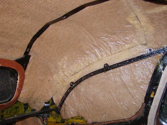

Hallo Ich bin grad dabei, meinen 11CV zu restaurieren. Da hab ich auch ein Paar Fotos vom Himmelausbau gemacht. Bei den Leisten auf dem Foto ist Nr.1 vorn und Nr. 3 hinten. grüße Danny

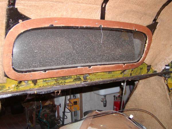

Hier noch ein Bild von dem Holzrahmen beim Heckfenster.

Hallo Werner, da ich in Kürze auch einen neuen Dachhimmel einbauen will, habe ich mir die alten Berichte, insbesondere die Fotos, noch einmal angesehen. Eine Frage habe ich noch zum Einbau. Wie wird der Himmel unterhalb des Fensterrahmens befestigt, also etwa in dem Bereich, wo sich auf Deinem Foto der Schraubenzieher mit dem roten Griff befindet. Da ist bei mir nur Metall, also nichts, wo man den Himmel fest tackern könnte. Grüße Volker E
Re: wie dachhimmel erneuern
N'Abend Volker, der Stoff wird unterhalb der Heckscheibe abgesetzt und geklebt.

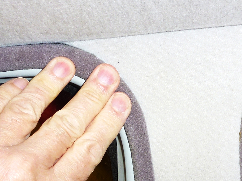

Hallo Werner Wie wurde der Himmel über den Türen befestigt bei dir ist da ja auch kein Blechstreifen? Mit Karosseriepappe? lg Thomas
Der Stützrand besteht aus Sperrholz, der Rand des Himmels ist getackert, der Kederwulst genagelt.
