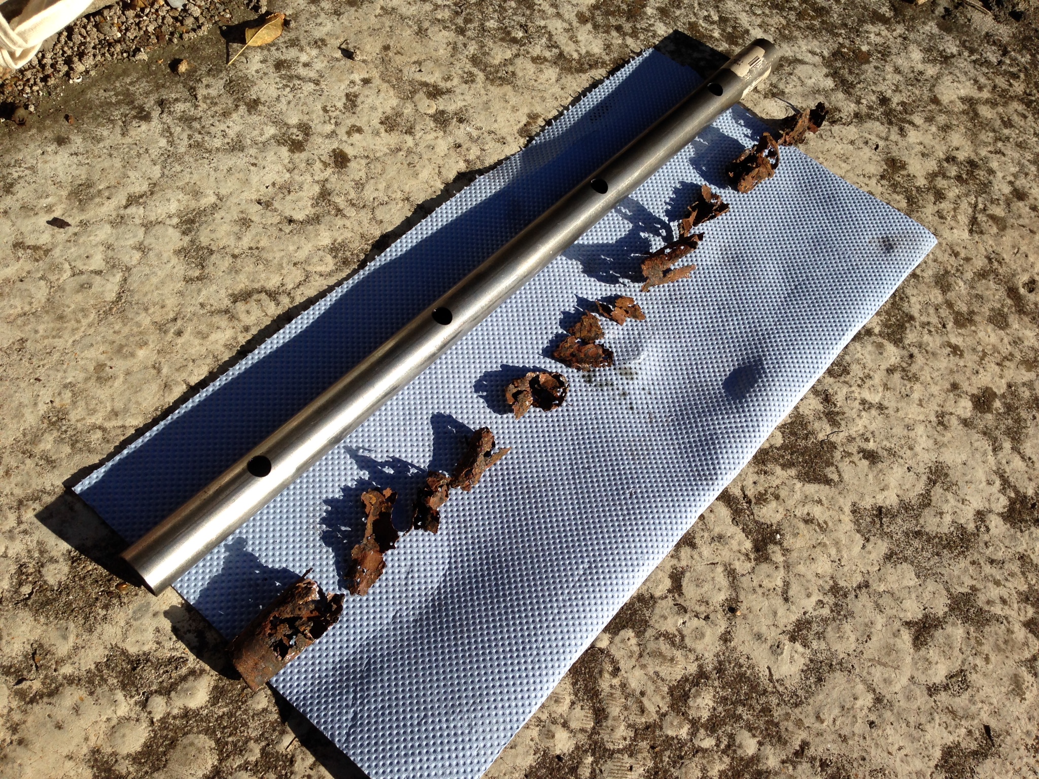

möchte das Wasserrohr im Zylinderkopf an meinem BL Bj. 1936
auswechseln da dieses sehr stark koordiert ist.
Kann mir jemand Tips geben wie ich das alte heraus kriege und wie
soll die Stellung der Bohrungen beim wiedereinbau sein.

Patentlösung gibt es nicht. Geht aber eigentlich immer gut raus, weil in Auflösung. Such mal nach "Wasserrohr" Wurde schonmal was zu geschrieben..
Re: Zylinderkopf
Bei mir war auf jeden Fall der Kopf runter und alle Komponenten wie Ventile demontiert.
Wasserpumpe runter und hinten den Froststopfen raus.
Dann mit allem was so geht,Spitzzange und so weiter von vorne und hinten alles entfernen.
Ging auch bei mir ganz gut raus.
Gruss Reiner
