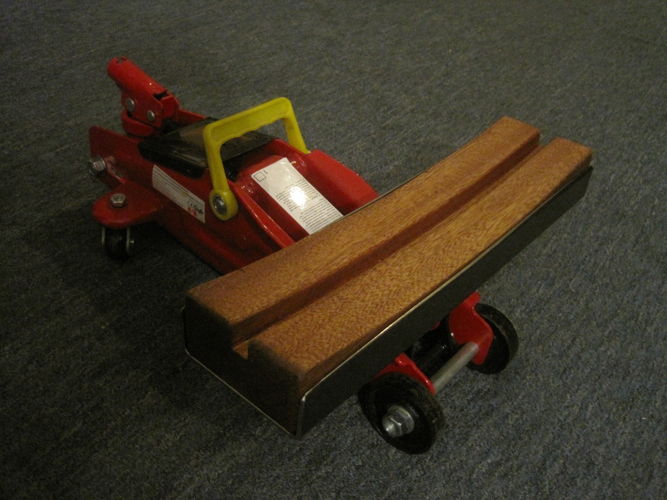

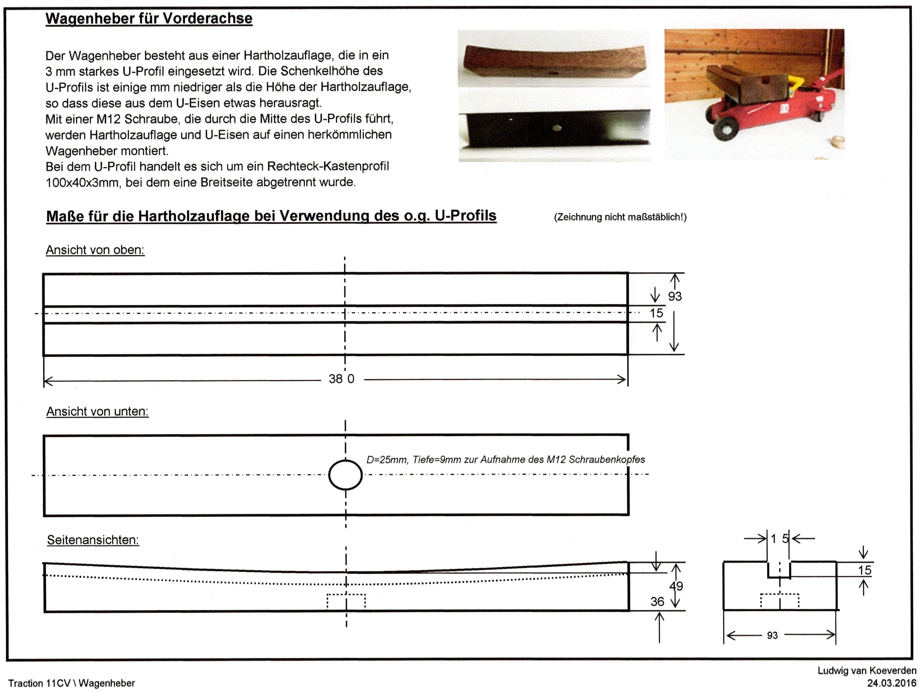

Über Wagenheber ist hier im Forum ja schon einiges gesagt und gezeigt worden. Für einen Wagenheber, der unter der Vorderachse angesetzt wird habe ich allerdings bisher noch keine Maßangaben gefunden. Ich habe mir jetzt so einen Wagenheber gebaut. Damit nicht jeder, der dies in Zukunft auch machen möchte, selbst die erforderlichen Maße ermitteln muss, habe ich eine kurze Beschreibung und Skizze angefügt. Winklige Grüße, Ludwig

Neuer Versuch Skizze anhängen:

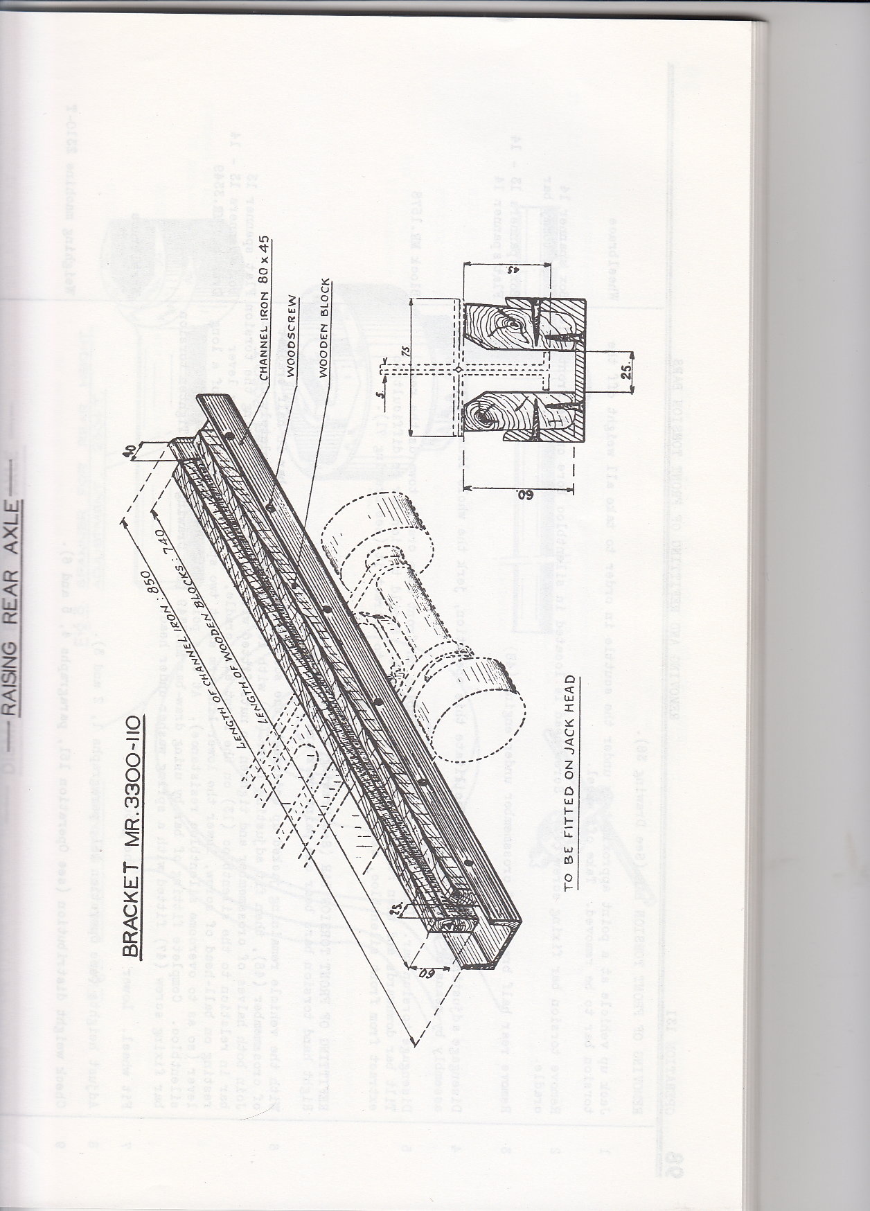

Ich würde gerne so einen Zusatz für den Wagenheber bauen, aber bin weder Schreiner noch habe ich eine Holzwerkstatt. Wo kann ich das Holz herbekommen? Das liest sich so einfach: Hartholz nehmen, Nut fräsen ... Im "Citroen Twelve & Fifteen Repair Manual" ist übrigens eine ähnliche Konstruktion für die Hinterachse beschrieben.

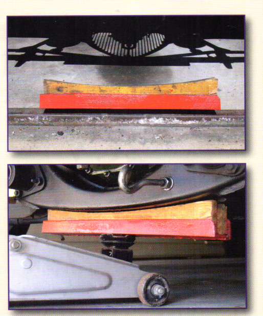

Hallo, das ist die gleiche Konstruktion, wie sie bereits ausführlich im CVC-Veteran Ausgabe 1 von 2014 vorgestellt wird. Viele Grüße, Cruchot

Hier mal ein Bild aus der Veteran

Hallo Cruchot, die gleiche Konstruktion ist schon mehrmals in den verschiedenen einschlägigen Medien bezüglich 11CV vorgestellt worden. Aber bei allen Präsentationen habe ich die nötigen Maßangaben vermisst. Deshalb habe ich das Thema nochmals aufgegriffen, um all denen, die auch so ein Teil nachbauen möchten, dies zu erleichtern. Übrigens meine Maßangaben gelten für einen 11CV BN. Wie sie für einen BL aussehen müssten kann ich nicht sagen. Hallo Ulli Franken, Donnerwetter, evtl. ein zum Datum passender Scherz? ;-))) Winklige Grüße, Ludwig

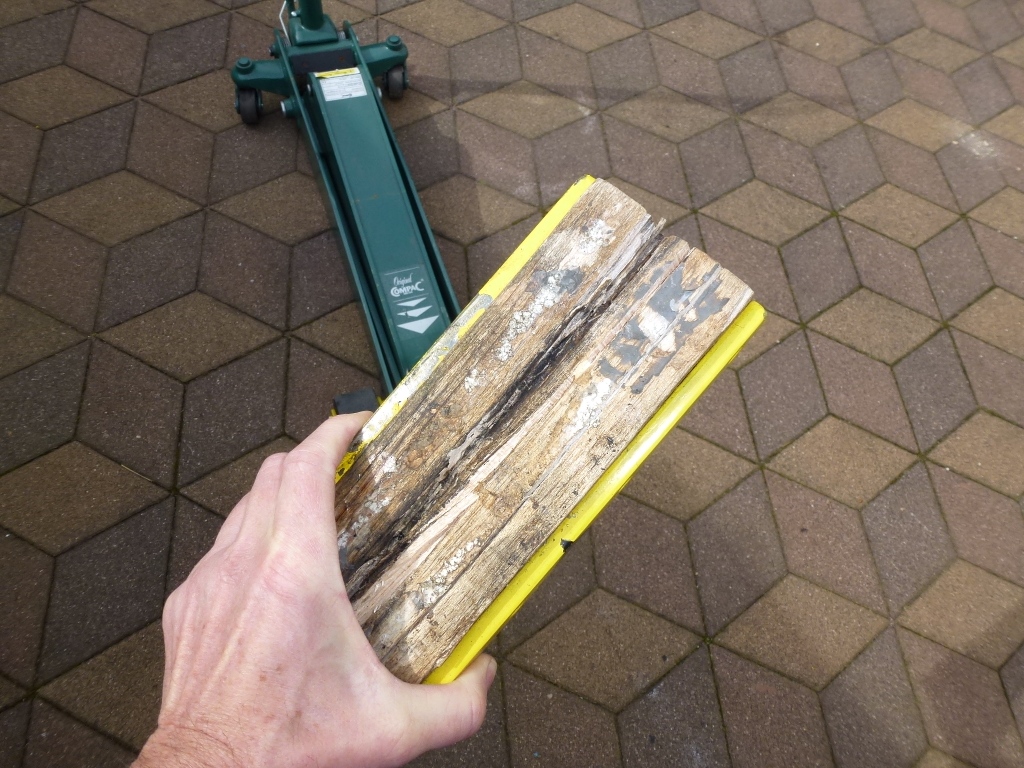

Hallo Hochhiever, der Beitrag im 'Veteran' stammt von meiner Wenigkeit und betrifft V- und H-Achse. Nein, kein Hartholz! Es geht um das Anpassen der Kontur, um eine möglichst große Auflagefläche zu erreichen. Daher habe ich besonders weiches Blasaholz genommen. ...

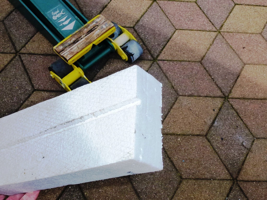

... es geht auch sehr gut mit StyroDur oder als Zwischenlage Styropor, dann braucht man auch nicht genau in die Nut zu rangieren.

Hallo W. Frings Ich glaube allerdings, dass der Artikel in der Veteran 1 von 2014 vom unterzeichnenden Autor H. Kloos stammt. Der Artikel heißt "Hoch soll er heben". Da sind auch die vorstehenden Bilder drin. Der Artikel "Hebt an" mit dem gleichen Thema steht in der Veteran 1 von 2015 und ist mit Frings gekennzeichnet. Cruchot
