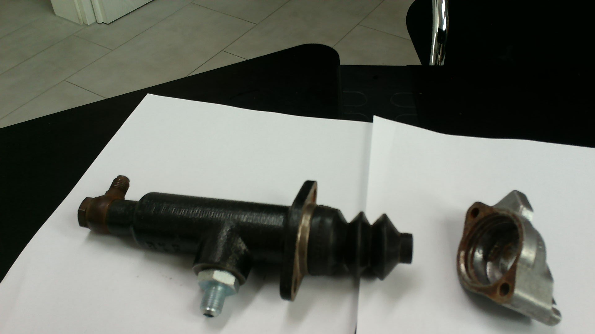

beim Zusammenbau meines 11 CV ist ein neues Problem aufgetreten. Der Hauptbremzylinder lässt sich mit dem Aluteil, in dass die Staubmanschette hineingeht nicht ganz dicht verschrauben, weil nach meinem Verständnis die Staubmanschette aus Gummi zu lang ist. Kann es sein, dass es unterschiedlich lange Gummi-Staubmaschetten gibt, oder kommt da u. U. zwischen den Bremszylinder und das Aluteil eine entsprechend dicke Scheibe.
Anbei Bild von den von mir angesprochenen Teilen.

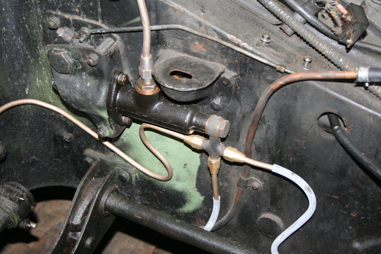

siehe Bild - eingebauter Hauptbremszylinder.
lg thomas

Bei mir ist der Hauptbremszylinder nicht im Motorraum verbaut, sondern in dem Kastenteil daneben, wo auch die Lenksäule durchläuft.

das Alu-Teil ist der Support 553.206 für den Hauptbremszylinder ab Bj. 04/1952. Bei dieser Montageart wird die Gummimanschette nicht mit verbaut, sondern lediglich bei den Modellen vor 04/1952 (HBZ im Motorraum).
Re: Hauptbremszylinder
Genau, das Problem hatte ich auch.
Weglassen, das Gummiteil. Fertig.
