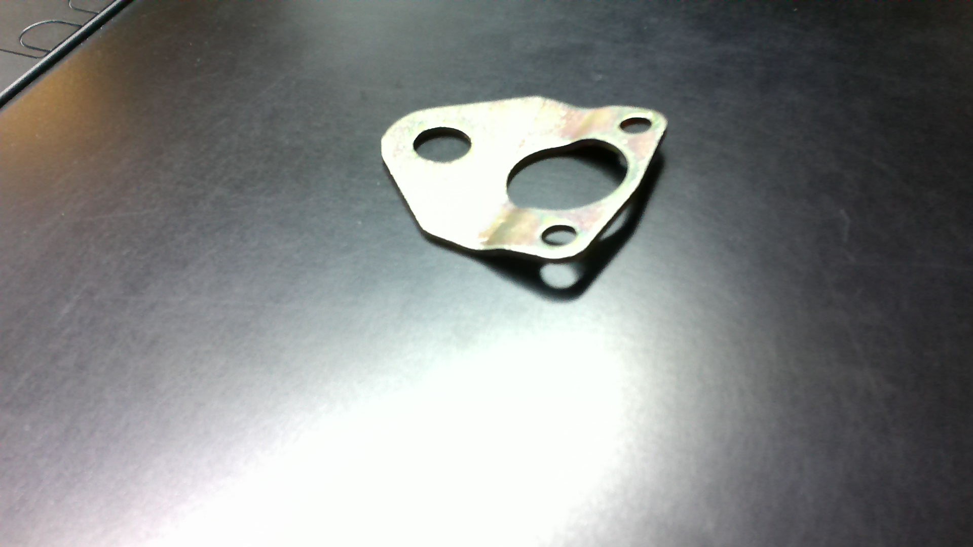

beim Zusammenbauen meines 11 CV fanden wir jetzt ein Teil, welches wir nicht zu ordnen können. Kann mir jemand sagen, wo das Teil 8 siehe Anhang ) hin gehört.

Hallo Volker, dieses Teil ist beim Perfo-Motor am Zylinderkopf verschraubt und ist ein Aufhängungspunkt zum Motorausbau.
Gruß Bernhard

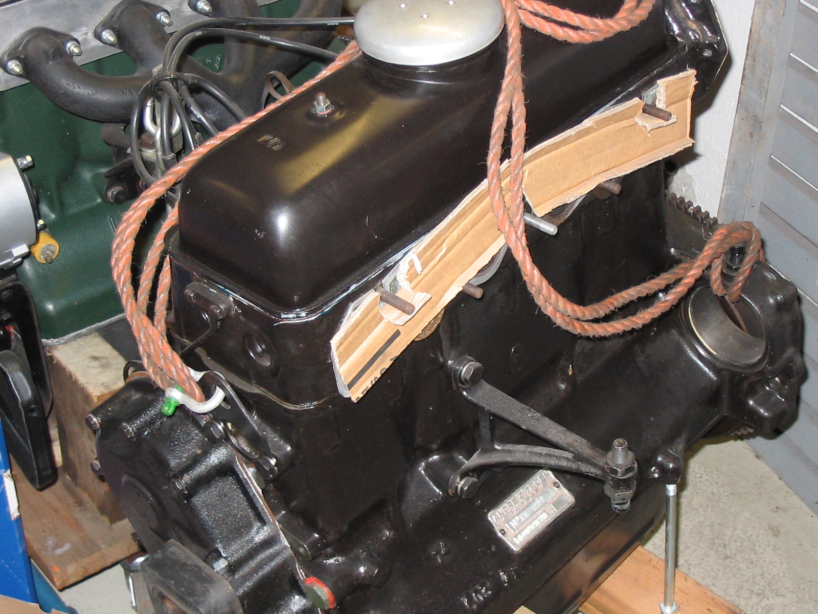

Hallo Volker, ich habe ein Bild gefunden das dieses Teil am Motor zeigt.
Versuche es hochzuladen (was mir leider nicht immer gelingt)
Gruß Bernhard

Re: Rätselhaftes Teil
Hallo Bernhard,
vielen Dank für die Info
Gruß Volker
