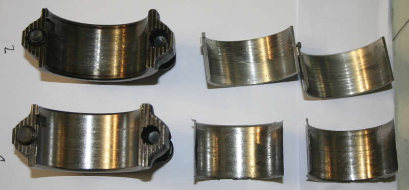

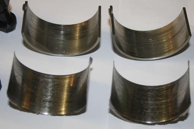

Pleuelschalen geöffnet. Zum Glück waren bei meinem 47er schon moderne Pleuel mit auswechselbaren Schalen drin.
Zylinder 4. alles ok. (ca 1.8mm dicke Lagerschalen)
Zylinder 3 alles ok (ca 1.8mm dicke Lagerschalen)
Zylinder 2. alles ok. ok schon rel. tiefe Riefen. (ca 1.8mm dicke Lagerschalen)
Zylinder 1 da war nur noch  Fragmente (ca 0.4mm dick)
mal testweise geschaut ob die Schalen vom 2 in 1 passen. und das wäre gut. Der Pleuel ist also nicht stark mitgenommen. Werde das natürlich noch mit besserem Werkzeug ausmessen. Aber mal ganz grob kann gesagt werden dass es nur die Schalen verpulverisiert hat.
Nun meine Fragen:
War das lausige Arbeit vom Vorgänger? falsches Material montiert?
gibt es einen technischen Grund warum die Abnutzung nur bei Zylinder 1 so krass ist?
Ist da einfach der ölkanal im Pleuel Nr.1 verstoft?
im Anhang mal ein Bild von den Schalen von Nr.2 und Nr.1
für Erklärungen wäre ich sehr sehr dankbar.

N'Abend.
Interessant!
Die Bilder sind für eine genauere Beurteilung nicht gut genug. Sicher ist, daß kein Mangel an Schmieröl vorlag. Fresser durch Trockenlauf sehen ganz anders aus.
Aus der Ferne sieht das "eigentlich" nach überhöhtem Verschleiß aus, aber: Nicht stimmig ist insgesamt die dünne Lagerschale von Zylinder Nr. 1. Das ergäbe lange vor dem Kollaps ein Pleuelfußspiel von runden 2 Millimeter. Das muß erstmal entstehen, und der Pleuel würde schon lange geklopft haben.
Dann würde außerdem der Pleuelfuß sehr schnell zerschlagen sein. Ist aber auf den Lagerschalen nicht erkennbar. In den Stellungen 7 und 5 Uhr wären die Lagerschalen "gedengelt". Das Tragbild ist hingegen recht gleichmäßig.
Schlechter ist das Laufbild von Pleuel 2. Da sind deutliche Riefen zu erkennen.
Vorbesitzerimprovisation unpassender Teile?
