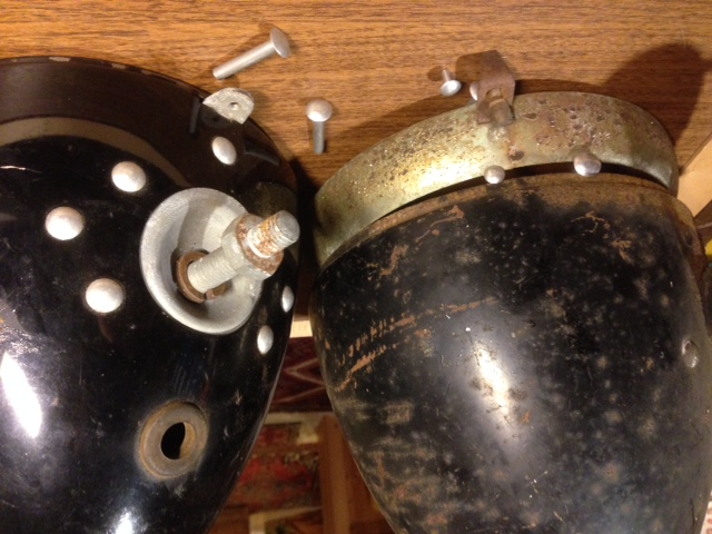

Ich habe von einer alten Schmitte alte passende Alu-Nieten ... siehe Bild.
Was hast du für Lampentöpfe? mit wie viele Befestigungsnieten um den Befestigungsbolzen?

So, jetzt konnte ich doch ein Bild anfügen und ich zähle 7 Nieten mit Schaftdurchmesser 5 mm sowie Kopfdurchmesser 11,5 mm.
Die "Ringniete" hat 4 mm Schaftdurchmesser sowie knapp 9 mm Kopfdurchmesser.
Wenn du mir deine Adresse/Anschrifft zukommen lässt, stelle ich dir 14 + 2 Nieten zu.

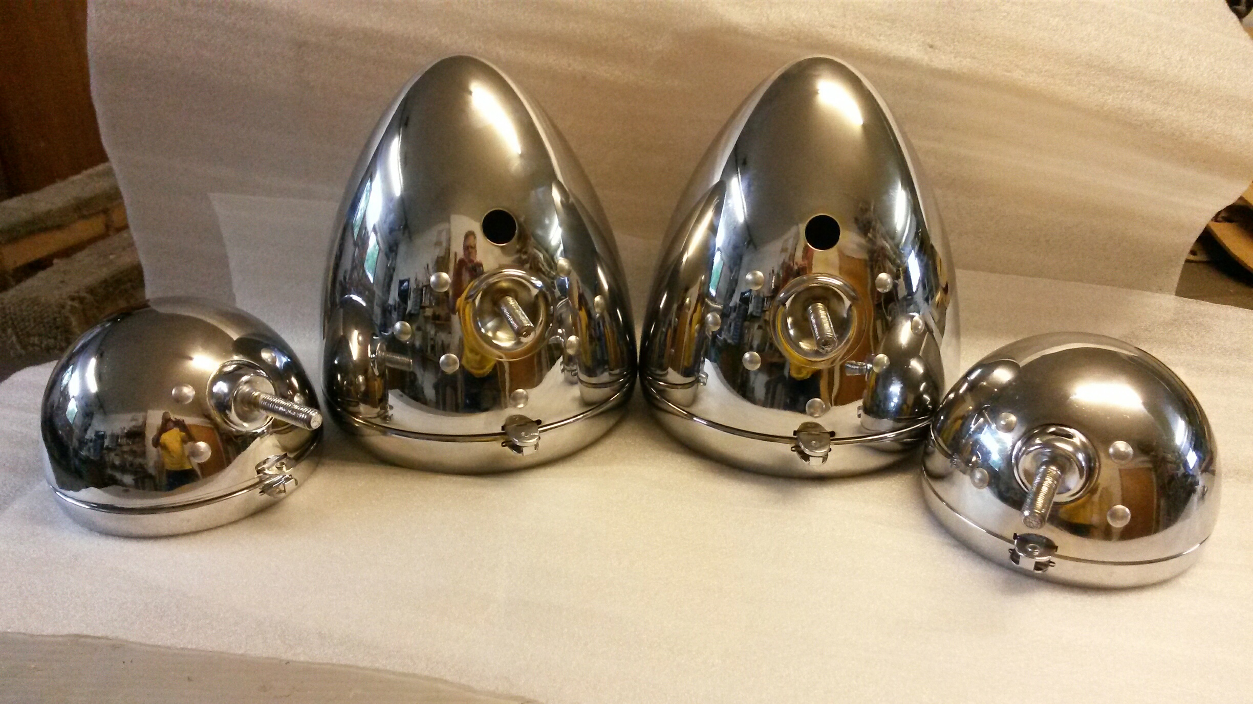

Ich möchte mich auf diesem Weg nochmals ganz herzlich für die Nieten bedanken. Die Lampentöpfe sind nun wieder sauber vernietet. (Foto)
Ein Kollege hat mir hier geholfen und zu zweit mit extra angepasstem Werkzeug war das dann kein Problem mehr und schaut schön aus.
Vielen Dank nochmals.
