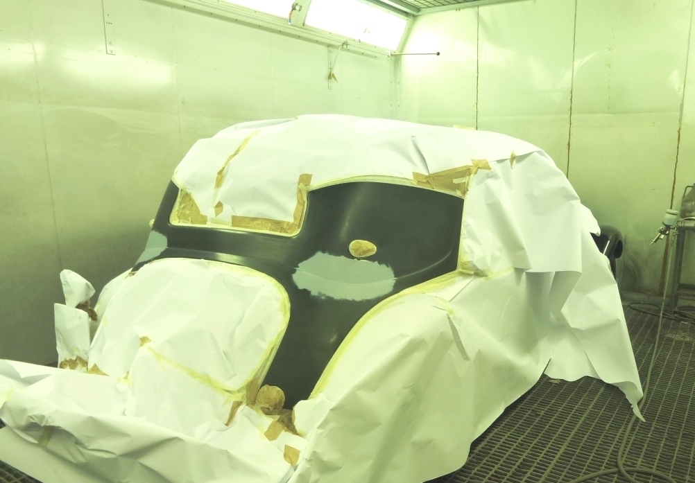

___Genau das waren die Worte des Werkstattchefs. Ich hatte die Risse im Blech hart verlötet und nach dem Schleifen mit der roten 1-K Grundierung gepinselt. So fuhr ich zur Lackiererei, in der Meinung, beispachteln, schleifen, grundieren und Schwarzlack drauf.
Pustekuchen, mußte erst mal alles wieder blank abschleifen, dann mußte ich viermal Spachtel schleifen, nun ist der Füller drauf. Morgen Naßschleifen, dann macht der Chef 'Verkehrsschwarz' drauf, da die Ursprungsfarbe nicht sinnvoll zu ermitteln ist.

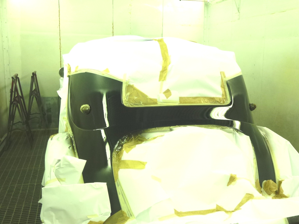

___So gemacht, Reiner, und mit etwas Trix sind wir auf ein schwärzeres Schwarz gekommen, das Verkehrsschwarz hatte ein bräunlichen Stich.
Das ist fast unglaublich, der Aufwand für zwei so kleine Schrammen! Ich habe mit Schleifschleifschleifen und Abkleben etwa 8 Stunden gebraucht. Dazu kommt eine 3/4 Lackmannstunde für Spachtel auftragen, Füllen und Lackieren.
Dies hätte der Profi vielleicht in 3 Stunden geschafft. Gut, solch einen Einblick zu bekommen, wie immens der Vorbereitungsaufwand ist!

Erstaunlich, wie mit professionellem Poliermaterial sämtliche Übergänge ohne Mühe nach wenigen Minuten einfach weg sind!
Mit im Tiefschwarz hochglänzendem Heck kam das Auto wieder nach Hause.
