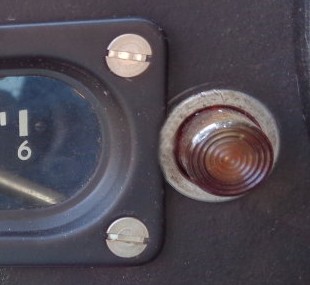

So sieht der Warnblinkschalter im Trabant aus. Unauffälliger geht es kaum.

Hallo und Danke ! Also der Warnblinkschalter des Trabis ist ok. jetzt nur noch wo bekomme ich ne Warnblinkanlage des Trabis her ? Grüße !

Das Netz ist voll von Trabant-Eratzteilhaendlern. Der, auf den Lorraine57 hinweist, ist nicht der richtige Schalter. Er darf keinen "Kopf" haben, sondern nur die kleine Warnleuchte, die man reindruecken kann. So jedenfalls in meinem 601S von 1986.

Dein Trabant 601 ist mit 12 Volt, die Umstellung von 6 auf 12 Volt mit neuer Drehstromlichtmaschine erfolgte 1983 Warnblinkschalter gibt es für 6 V / (bzw) 12 Volt wo ist das Problem. Einfach 6 Volt Schalter bestellen. LG
Re: Fragen zum TÜV und zur Warnblinkanlage TA 7c
Stimmt, 12 Volt. Dieselbe Anlage gab es aber schon zu 6-Volt-Zeiten.
