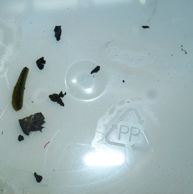

450 km später sieht es nun wie unten angehängt aus. Visuell ist kein Cu-Schlamm mehr vorhanden, hingegen sind die Fe-Brocken von Salzkorngröße auf Grieskornmaß gewachsen. Nach wie vor kein Klappern, kein Druckverlust, etc. feststellbar.

Nun eine kleine Ergänzung aus dem Labor: Wie gehabt Übermaß an Cu und Fe. Aber es wurde auch anaerobes Acrylat gefunden! Typisch für flüssige Schraubensicherung. Daraufhin habe ich nochmal das Geseihte beäugt, der Kleinfingernagelschnipsel hat exakt das Profil eines Gewindeganges. Was ist da los?

Hallo Werner, das Rohr von der Ölpumpe zum Motorblock (im Motor) ist die einzige Stelle welche mir einfällt bei der (reines) Cu im Ölkreislauf verbaut ist. Eventuell ist auch das Rohr welches das Lecköl von der schwungradseitigen Kurbelwellendichtung wieder in die Ölwanne leitet aus Kupfer (kann ich gerade nicht nachsehen). Bei letzterem könnte eine sich losrappelnde Schraube (Pleuel oder Ausgleichsgewicht) eventuell Cu Späne abschlagen ? Bei den Resten der Schraubensicherung kann man auf dem Bild nicht erkennen ob das Teil auch eine Krümmung senkrecht zur Bildfläche hat. Eventuell kannst Du daraus den Gewindedurchmesser abschätzen . Wäre es mein Motor würde ich den nicht mehr starten sondern mindestens die Ölwanne runter nehmen um nach der Ursache zu forschen. Viel Erfolg bei der Suche ! Erik
