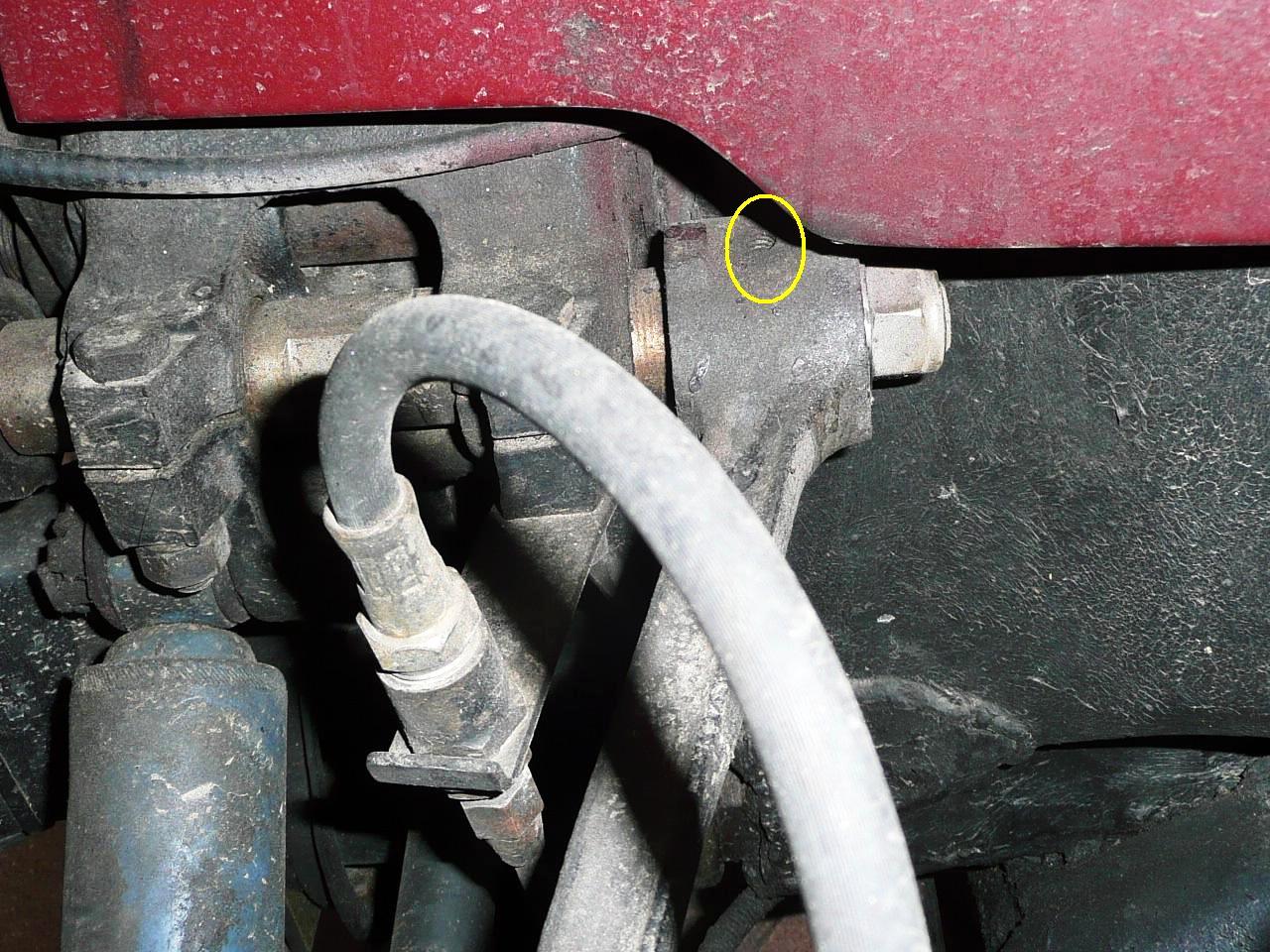

Tach Michael,
es gibt, je nachdem wie Dein Auto im Laufe vieler Jahrzehnte umgerüstet/repariert wurde, einige Stellen, die nicht mehr gemäß Plan abgeschmiert werden. Beispielsweise vorderes Wasserpumpenlager oder Triangellager, etc.
Zum Abschmieren sind Fette mit MoS2 Zusatz - außer Radlager - sinnvoll. Kein Graphit!
Ich wechsle alle 2500 km Motoröl und schmiere dabei ab. Bei der Gelegenheit 1 Tropfen Kriechöl außen auf die Bremsanker-Exzenter, er sorgt dafür, dass sich die selten betätigten Einsteller nicht festsetzen. -
