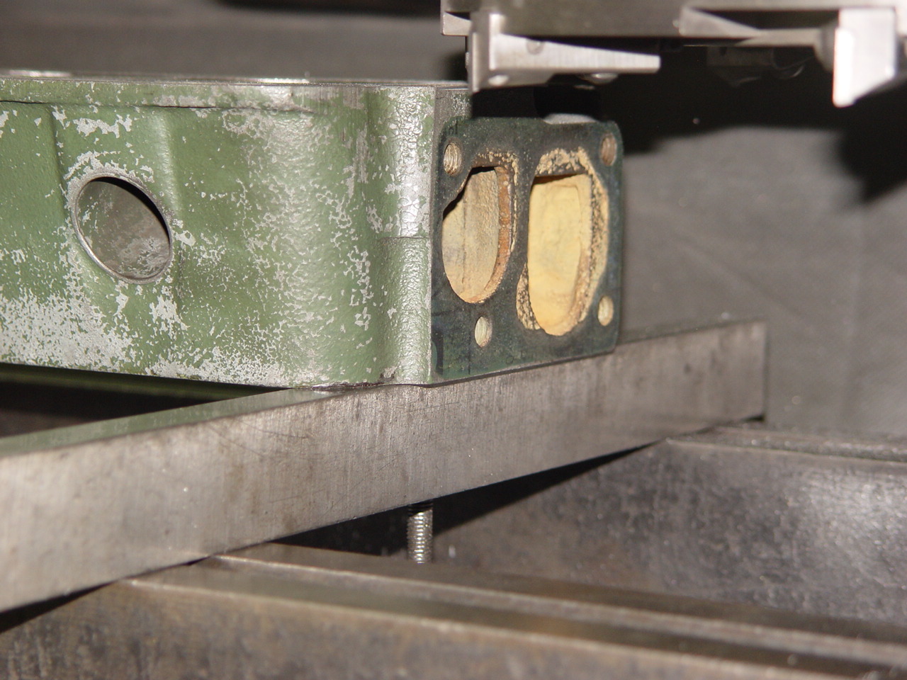

Re: Kopfsache
N'Abend lieber Jörg,
der Wasserpumpensockel muß ab, damit der Zylinderkopf geplant werden kann.

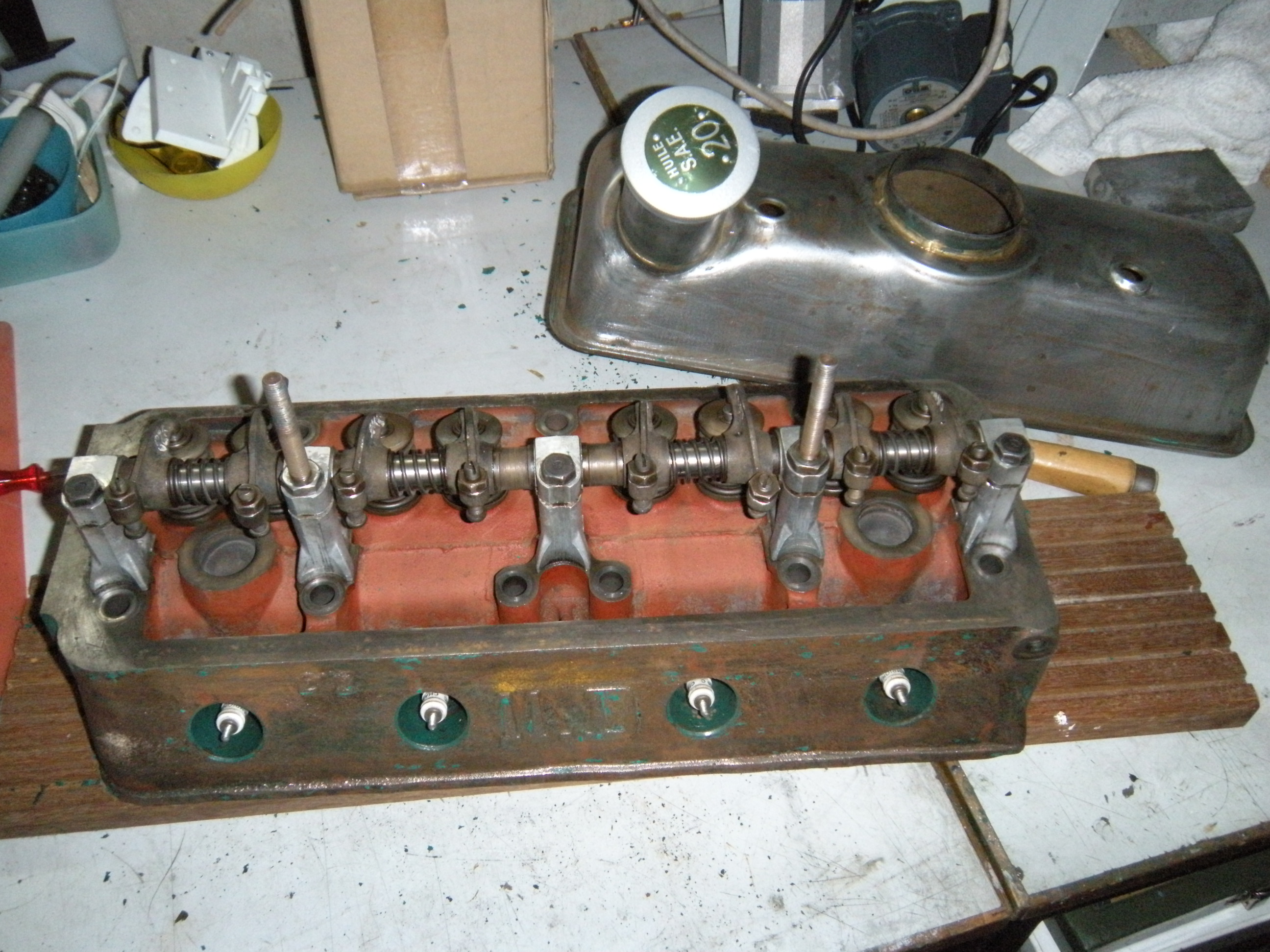

Re: Kopfsache
Land in Sicht,
nachdem ich mich entschlossen hatte, nicht nur die Dichtung zu erneuern, sondern auch die Stehbolzen und den Lack, kann ich nun schon mal den vorgefertigten Kopf präsentieren.

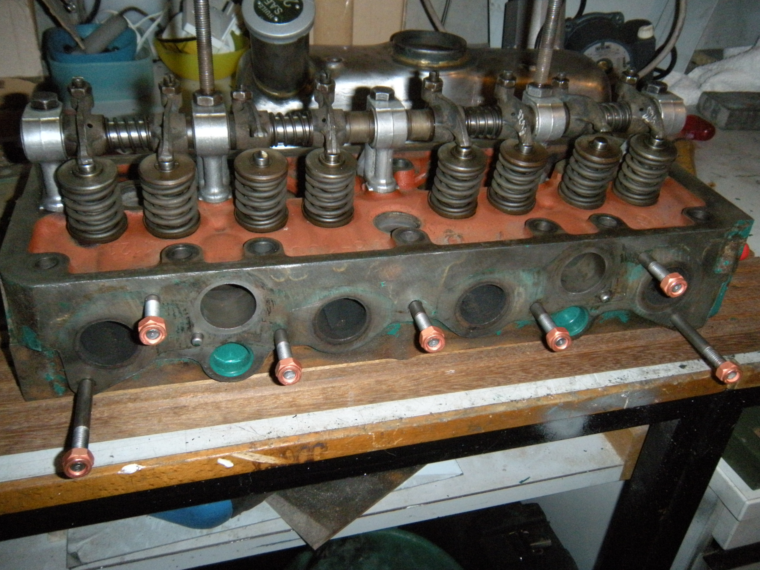

Re: Kopfsache
Mist, das war doppelt. Jetzt aber...

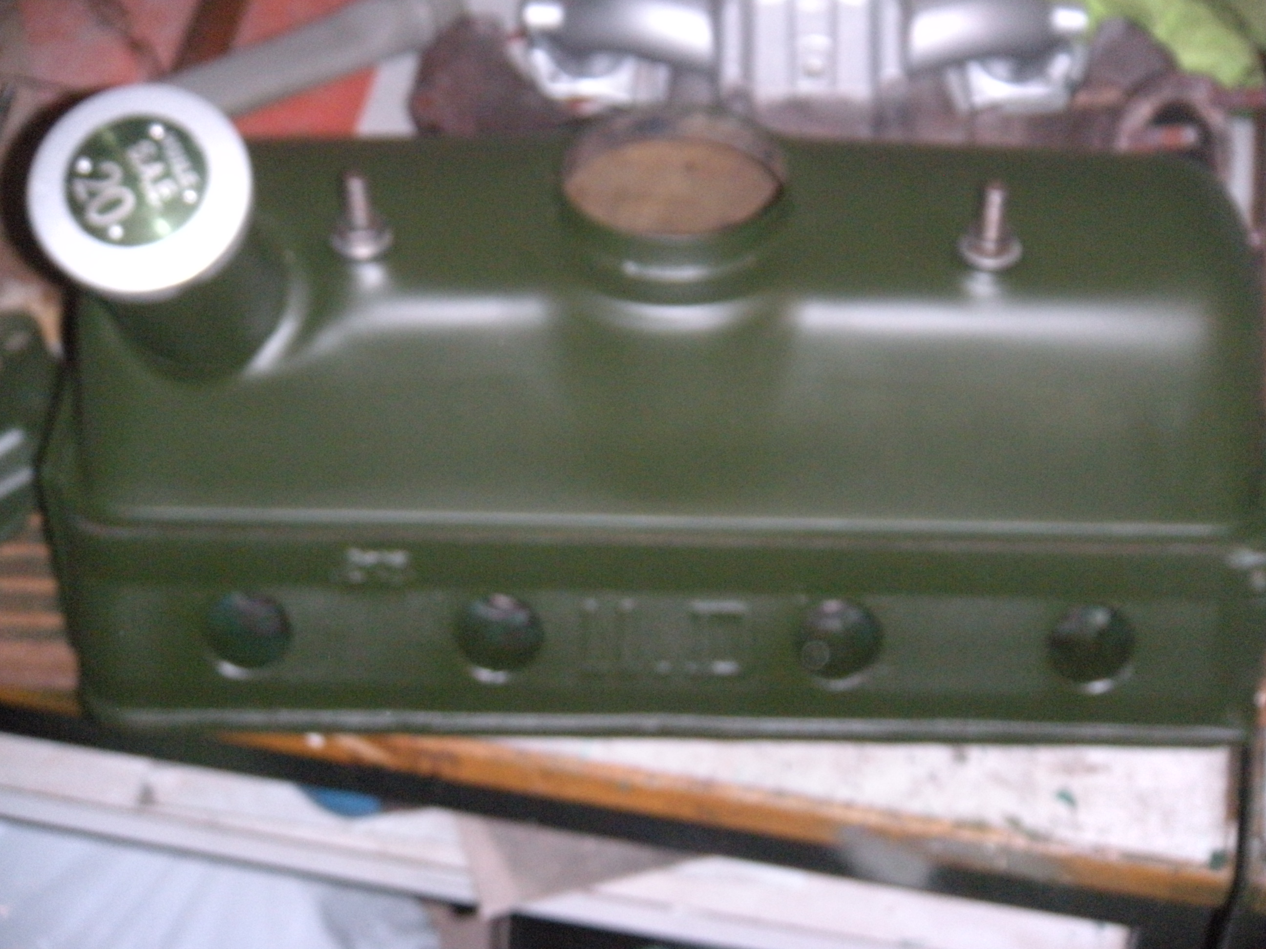

Re: Kopfsache
Jetzt mit neuem Lack

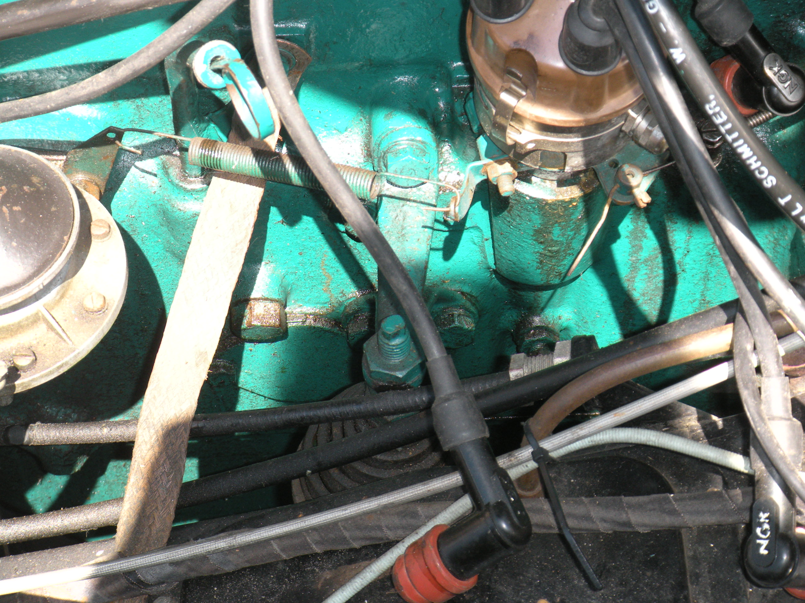

Re: Kopfsache
Welche nehme ich?
habe jetzt eine Frage. Der Motorblock besitzt m. E. eine Schraube zum Ablassen des Wassers. Doch welche nehme ich. Auf dem Beiliegenden Foto ist eine  Schraube unter dem Masseband.  Ist meine Vermutung richtig, oder hält diese etwas anderes?
Re: Kopfsache
Moin Jörg.
Diese ist für den Wasserablaß!
Re: Kopfsache
Danke Werner, dann liege ich ja richtig

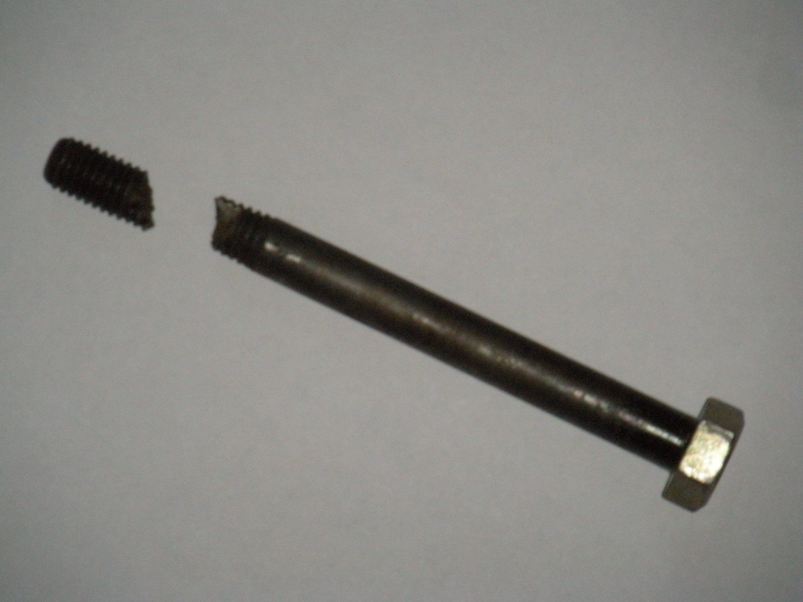

Re: Kopfsache
Schlußlied
wenn der Geiz die Realität einholt. Beim Nachziehen des Kopfes riss dann die im Bild zu sehende Schraube. Also, als Tipp: Wenn Zylinderkopfdichtung neu, dann auch die Schrauben. Geistige Grüße aus Hamburg
Re: Kopfsache
Ärgerlich..Empfehle auch eher Stehbolzen aus diesen und anderen Gründen (verjackelst Dir früher die Gewinde im Block...) - gibt einen Thread zum Thema. Viel Erfolg!
Re: Kopfsache
Zylinderkopfschrauben sind sehr häufig Dehnschrauben. Diese können immer nur ein einziges Mal spannungsrichtig montiert werden. Daher heißt es bei solchen Schrauben, daß sie nach einer Demontage erneuert werden müssen.
