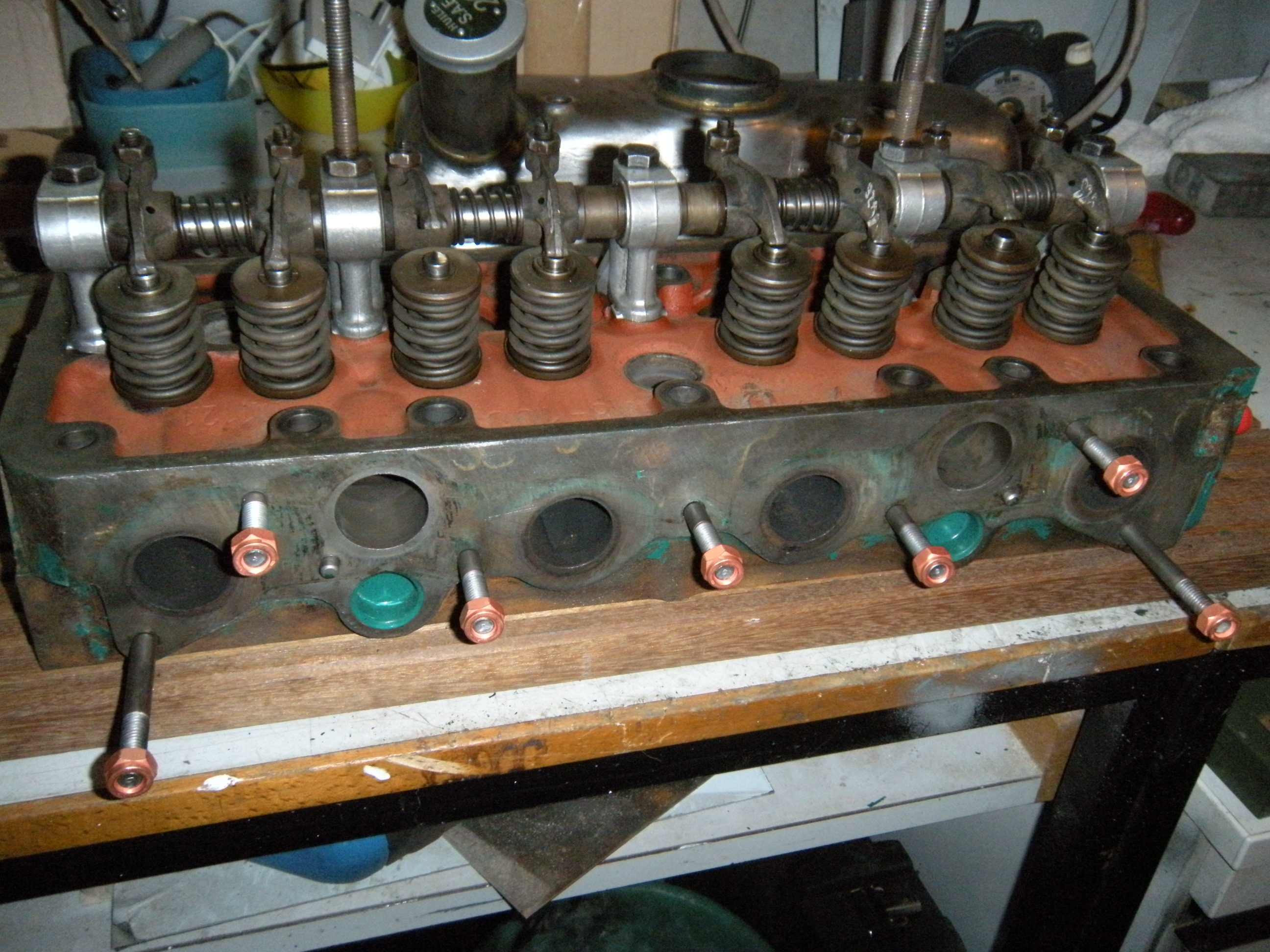

Land in Sicht, nachdem ich mich entschlossen hatte, nicht nur die Dichtung zu erneuern, sondern auch die Stehbolzen und den Lack, kann ich nun schon mal den vorgefertigten Kopf präsentieren.

Ärgerlich..Empfehle auch eher Stehbolzen aus diesen und anderen Gründen (verjackelst Dir früher die Gewinde im Block...) - gibt einen Thread zum Thema. Viel Erfolg!
Re: Kopfsache
Zylinderkopfschrauben sind sehr häufig Dehnschrauben. Diese können immer nur ein einziges Mal spannungsrichtig montiert werden. Daher heißt es bei solchen Schrauben, daß sie nach einer Demontage erneuert werden müssen.
