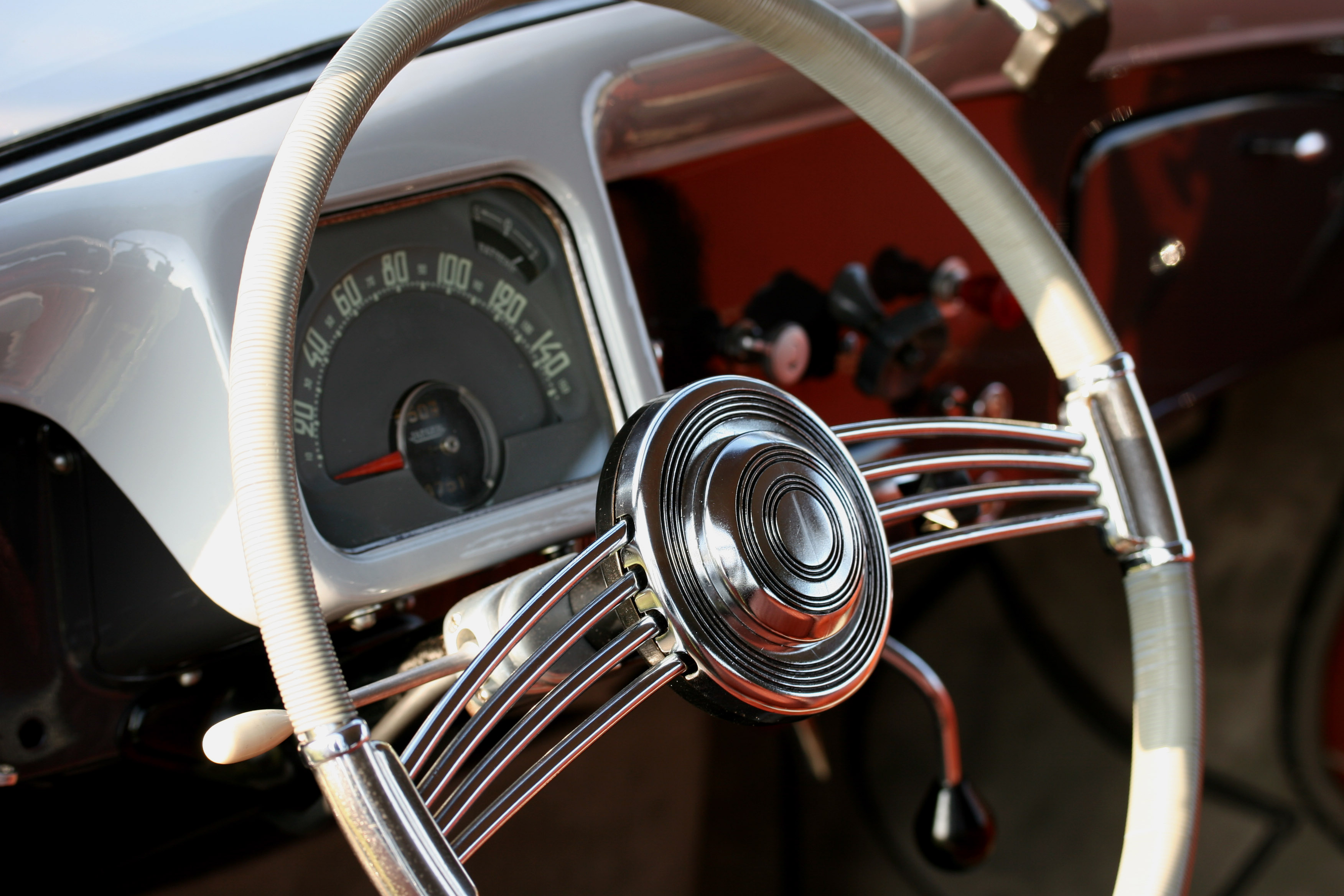

Re: Servolenkung
Danke Ferdi
Ein geiles Lenkrad !!!
Re: Servolenkung
Ferdi schrieb:
Hallo Michael,
habe zwar selbst keine Erfahrungen damit, aber es ist letztlich wieder die tausendfach diskutierte Frage der Originalität und Authentizität, die jeder subjektiv für sich bewerten muss.
Gruß, Ferdi
Hallo Ferdi
Was ist denn das für ein Hebel links an der Lenksäule? Ein nachträglich montierter Blinkerschalter? Und warum steht das Ampèremeter auf D (Décharge)? Müsste bei ausgeschalteter Zündung eigentlich in der Mitte stehen.
Gruss
Jürg

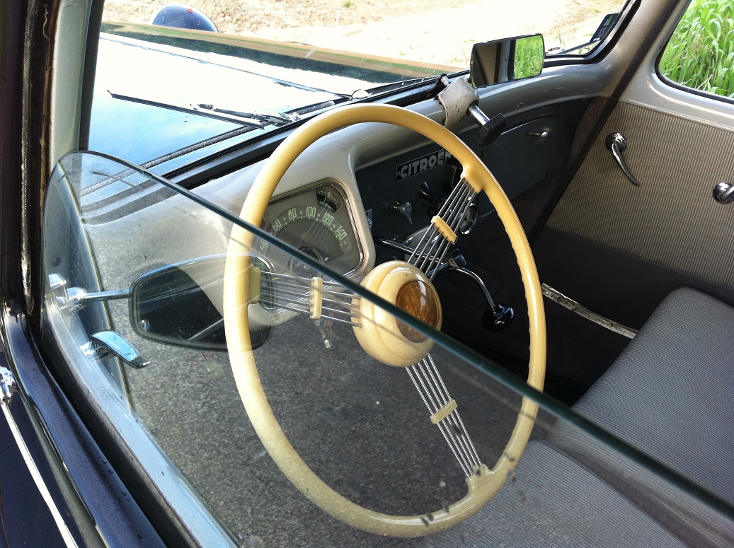

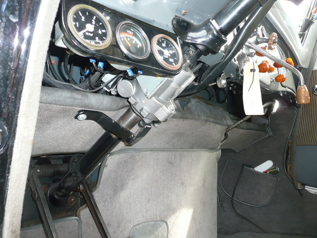

Wegen gesundheitlicher Einschränkungen hatte ich mich mehrfach mit der angebotenen Lenkhilfe auseinandergesetzt.
Bei CTA konnte ich zwei Probefahrten damit machen. Das Ergebnis war enttäuschend. Gerade da, wo die Zusatzkraft gebraucht wird, beim Rangieren, steht sie leider nur ungenügend zur Verfügung.
Der Grund liegt darin, dass der Servomotor a) auf 12 Volt ausgelegt ist, und b) einen sehr hohen Strom zieht.
Beim Prototypen, den ich fuhr, war das Fahrzeug auf 12 Volt umgerüstet und hatte eine zweite 12 Volt Batterie unter dem Fahrersitz im Tunnel.
Bei der letzten Version ging das auch mit 6 Volt Bordspannung, da ein Umwandler auf 12 Volt transformierte.
Dennoch war die Leistung mit Standgasdrehzahl zu gering; die Unterstützung war zwar da, aber der Kraftaufwand dennoch erheblich. Während der Fahrt war die (regelbare) Unterstützung sehr deutlich spürbar, aber da braucht man sie wirklich nicht.
Die Technik selbst stammt von einem Japanischen Kleinwagen. Der Einbau erfolgt unter dem Armaturenbrett in die Lenksäule und ist unauffällig.
Wer eine Lenkhilfe tatsächlich benötigt, für den ist diese Version nach meinem Dafürhalten nicht wirklich hilfreich.
Vielleicht hat sich aber im Zuge einer eventuellen Weiterentwicklung zwischenzeitlich etwas getan, meine letzte Probefahrt liegt etwa 3 Jahre zurück.
Re: Servolenkung
Ein Blinkerschalter macht im 11er durchaus Sinn, ich habe mir auch einen statt der minuterie installiert. Die minuterie halte ich bei den heutigen Schaltzeiten und Anzahl der Ampeln für einen - zwar liebenswerten -Anachronismus, der aber eher gefährlich ist, wenn man z.B. an der Ampel das dauernde Nachstellen vergisst,  weil man sich auf das übrige Verkehrsgeschehen konzentrieren muss.
Re: Servolenkung
Hallo Jürg,
das ist fein beobachtet! Also:
1. Es handelt sich tatsächlich um einen Blinkerschalter, der aber bereits 1974 montiert war, als ich den Wagen vom Erstbesitzer, einem Weinbauern im Bordeaux, gekauft habe.
2. Das Ampèremeter steht auf D, weil ich es schlicht und einfach versehentlich falsch herum am neuen Kabelbaum angeklemmt hatte. Das war vor gut zehn Jahren, aber bis jetzt hatte ich noch keinen Bock auf die fummelige Reparatur unterm Armaturenbrett.
Schönen Gruß, Ferdi
