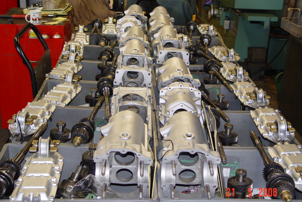

Die verkaufen komplett revidierte Getriebe im Austausch oder reparieren das mitgebrachte. Dort wird auch Garantie gegeben.
Re: Traction 15 Six Getriebe mit schäden.
Mein Getriebe habe ich vor 3 Jahren dort komplett revidieren lassen (neue Lager, neues Differential); seitdem 18.000 km gut gefahren, nur sehr leise Zahngeräusche.

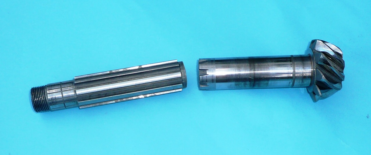

Ich habe dort für die Revision meines Getriebes (Kegelrad gebrochen) mit neuem Tellerrad + Ritzel € 1800,- incl. Ein-/Ausbau bezahlt.
