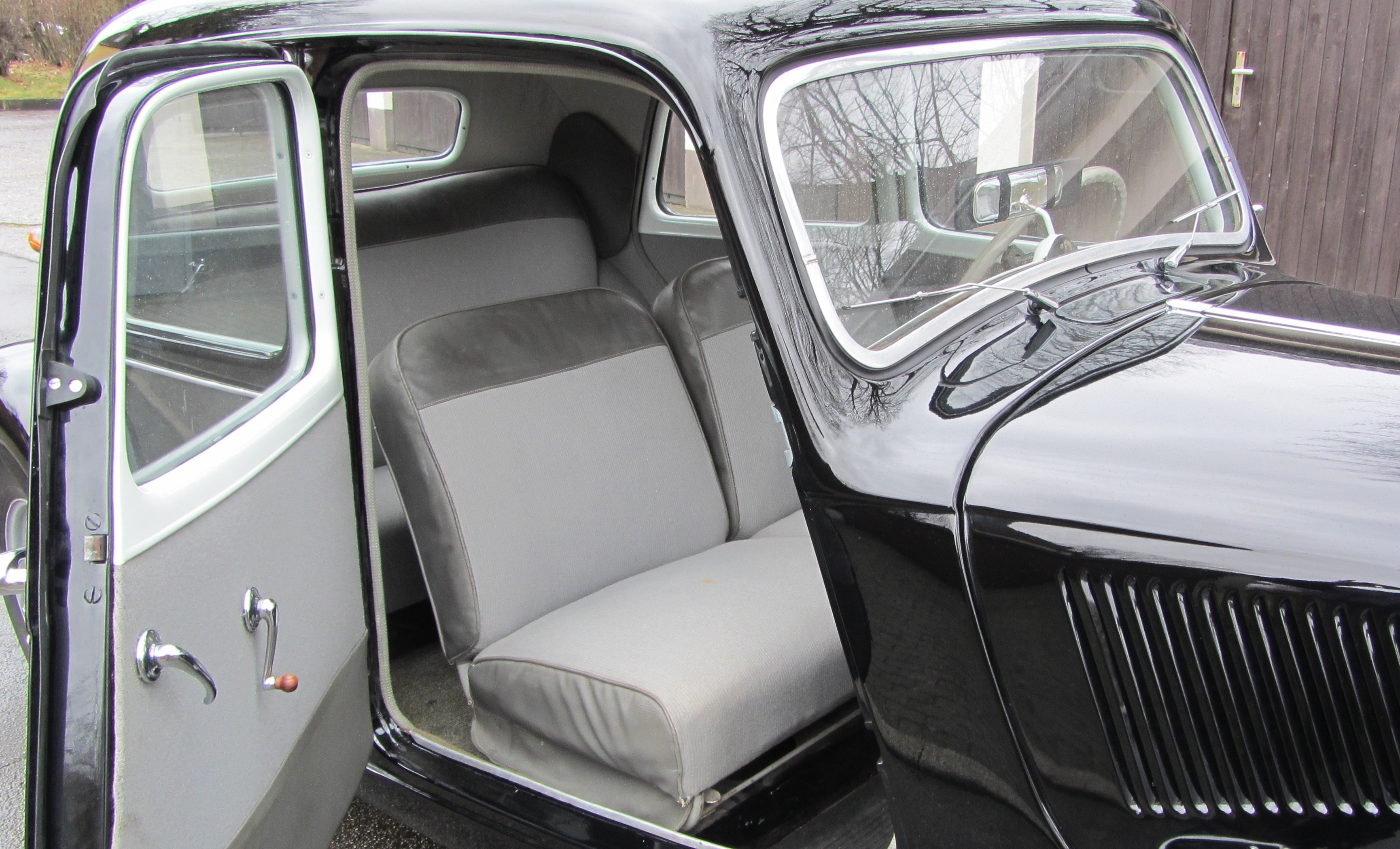

Re: Polsterung
und noch eins aus dem 1955 ...

Re: Polsterung
und noch eins...

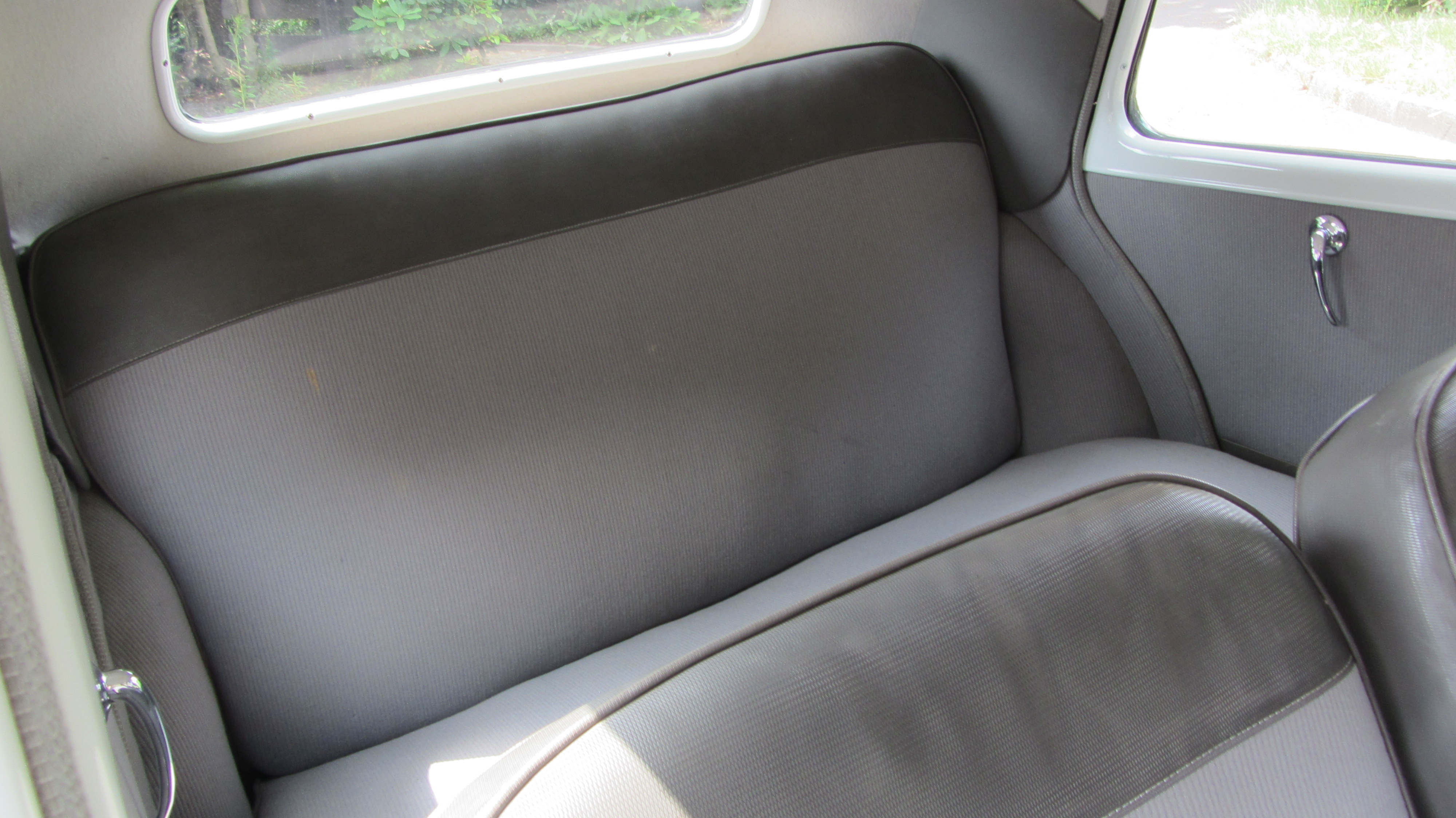

Hallo Danny,
anbei die Fotos meines Radmodells Bj. 52 mit noch originalen Sitzbezügen !
Nach professionelle Reinigung immer noch fleckig, aber mit "Altersflecken" die nicht mehr abfärben.
In der Federung war noch der Produktionsbeleg von Mai 1952.
Vor dem Lackieren des Gestelles angebracht und dadurch mit Farbnebel in grau besprüht.
Die Sitze haben an der Oberkante kein Kunstleder, allseits grauen Keder.
Gruß Michael

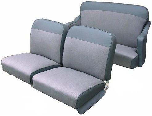

Re: Polsterung
Hallo Danny
Polsterung für "BJ 1950" ist nicht einfach. Für dieses Baujahr kommen zwei Stoffe in Betracht:
bis März 1950 wurde noch der Stoff eingesetzt der von 1946 bis 1949 verwendet wurde - ein Wollstoff grau uni mit dunkelgrüner Paspelierung ohne Kunstlederteile (den gibt es wohl nur bei einem Händler in Frankreich aber nicht bei den üblichen Verdächtigen)
- Ansonsten wurde 1950 (bis 1952 zum Modellwechsel auf malle bombée) ein Wollstoff grau / dunkelgrau gestreift ohne Kunstlederteile verwendet bei dem die Streifen breiter und dunkler sind dals beim späteren Stoff - wird wenig angeboten, m.E. bei den Franzosen renel, depanoto und j.franssen (B)
Meist sieht man den dünn gestreiften Bezug mit graiuem Kunstleder
ab 1952/53 ; dieser Stoff geht aber gar nicht (wird aber von allen Teilehändlern angeboten).
Vorsicht ! Es gibt Händler die versuchen den Kunden (besser: Opfern) auch für ein 1950er Modell den post-53 Stoff zu verkaufen; selbst auf ausdrückliche Nachfrage hin.......
Viel Spaß beim Polstern
