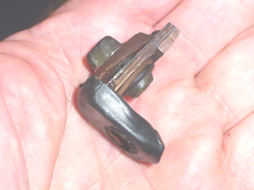

N'Abend Ralph,
anbei zwei Bilder vom Ducellier Schalter ...

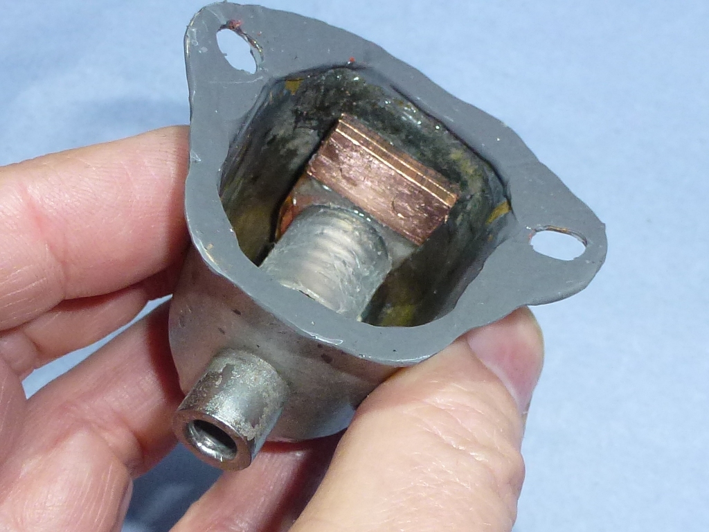

Re: Anlasserschalter
... den ich dieser Tage überholt habe.

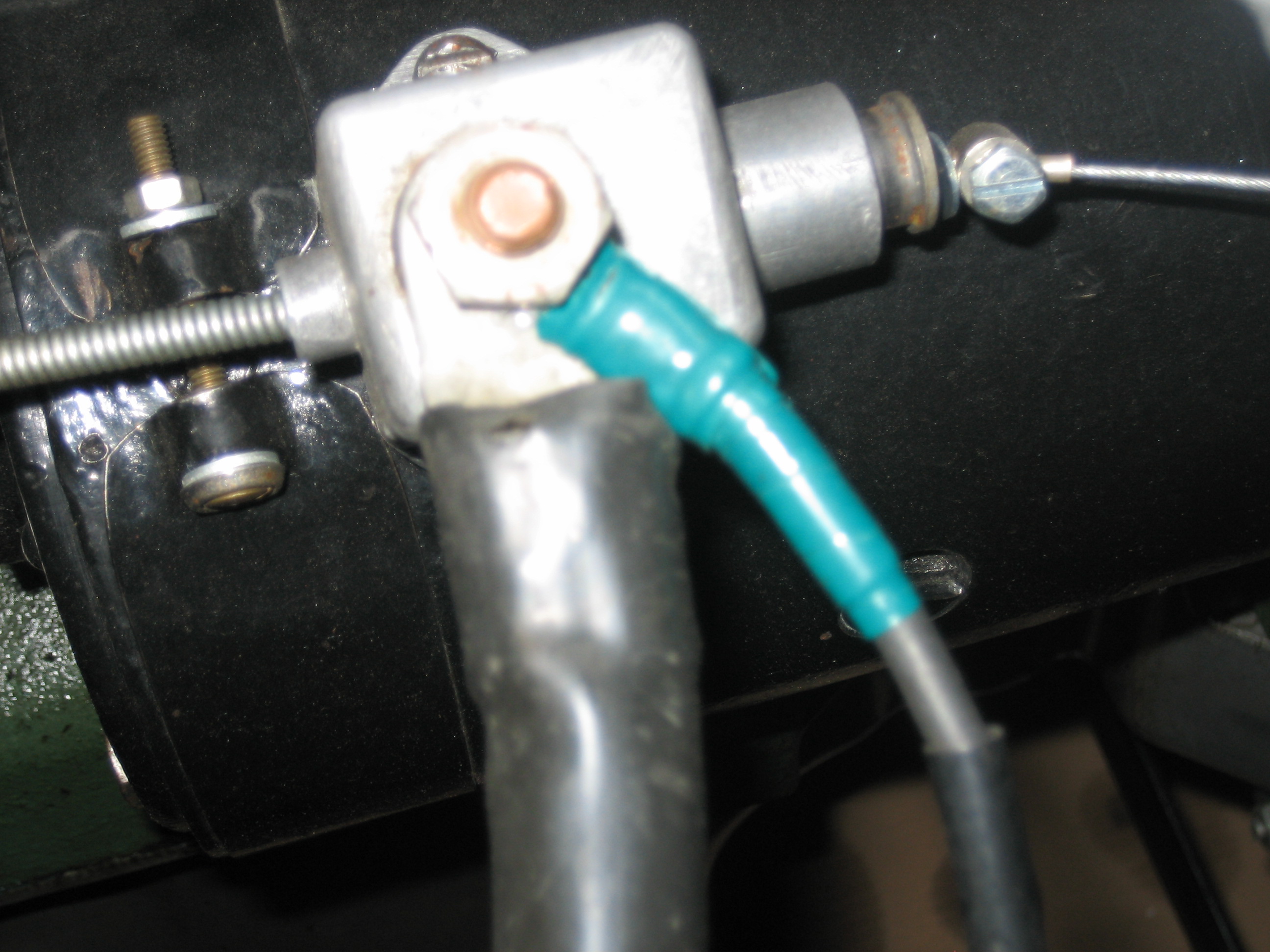

Hallo Ralph,
so sieht das bei meinem Anlasser aus. Die Hülle des Bowdwnzugs steckt nur in der Führung des Schalters.
Hoffe es hilft Dir weiter.
Gruß, Ludwig

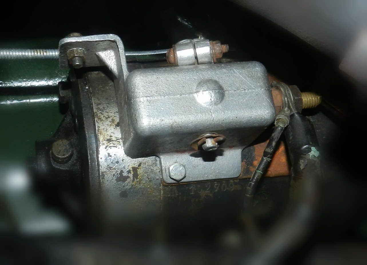

@ Ralph:
hier die Anbringung des Zuges. (Citroën-Anlasser, Perfo 1952) Auf der nicht sichtbaren Seite des Winkels (links oben) ist eine Schelle, die den äußeren Zug fixiert. Die Seele wird dann am Schalterhebel befestigt. Die sereinemäßige Befestigungsschraube ist meiner Erfahrung nach zu schwach dimensioniert, deshalb habe ich das herausstehende Ende der Seele zusätzlich mit einem Sechskant-Schraubnippel von der Hinterradbremse eines Velosolex gesichert.
Ist leider zwischen Anlasser und Motorblock, so dass man das nicht fotografieren kann. Hoffe Bild und Beschreibung reichen trotzdem.
Grüße nach Berlin
Rolf

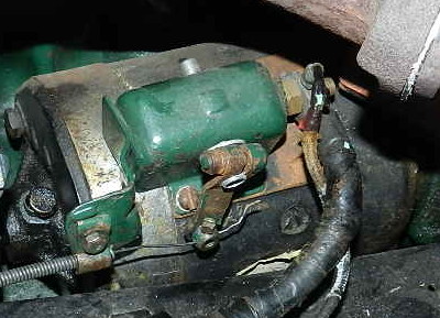

Nachtrag: das erste Foto zeigt den "neuen" Schalter, der seit 2013
drin ist. Hier kommt noch ein Bild vom "alten", da war die Befestigungsmimik auf der anderen Schalterseite. Da sieht man das besser:
Hallo Rolf,
danke für die Fotos. So sollte es Aussehen.
Ralph
