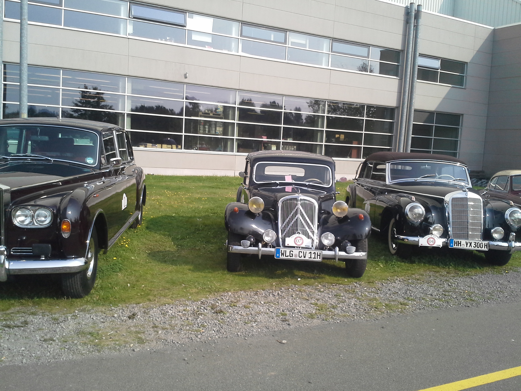

Hier mal eine kurze Bilanz der letzten 2 Wochenenden:
27. bis 31.8 Rallye Hamburg Berlin, 4. bis 9.9. CCCC Rallye von Papenburg nach Georgsmarinhütte, zusammen 2800 km, Spritverbrauch 11,4 l/100km, Öl 1 l/1000 km. Schäden: gerissener Auspuffkrümmer bei der ersten Rallye, sonst keine Probleme.
Bei Nebel in Ostfriesland sehr gute Sicht durch gelbe Scheinwerfer. Nachts könnte es gern etwas heller sein....

Schönes Bild, aber ich finde es sehr erstaunlich wie klein der Elfer zwischen den anderen Oldtimern wirkt.
Wenn mein Wagen für sich alleine steht kommen Kommentare wegen des "großen"  Wagens, Spritverbrauch, Gewicht und so weiter.
Aber neben einem neuem SUV (Hausfrauenblechburg!) sieht die Sache ganz anders aus...
