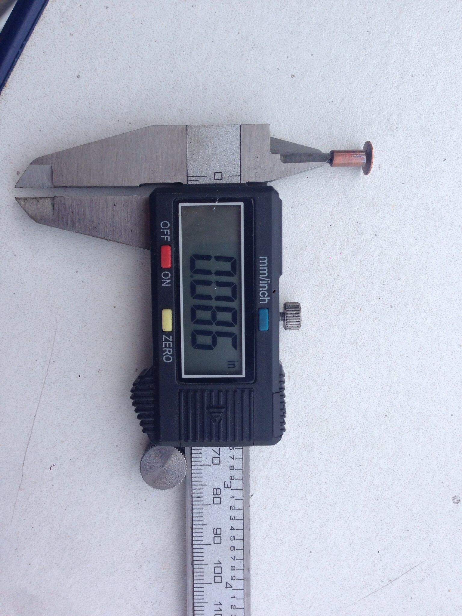

hat jemand eine Niete für die Bremsbeläge griff- und messbereit?
Durchmesser 4, Länge 8 mm; ich benötige das genaue Maß der Wandstärke sowie die Tiefe des Hohlschaftes.
Danke!

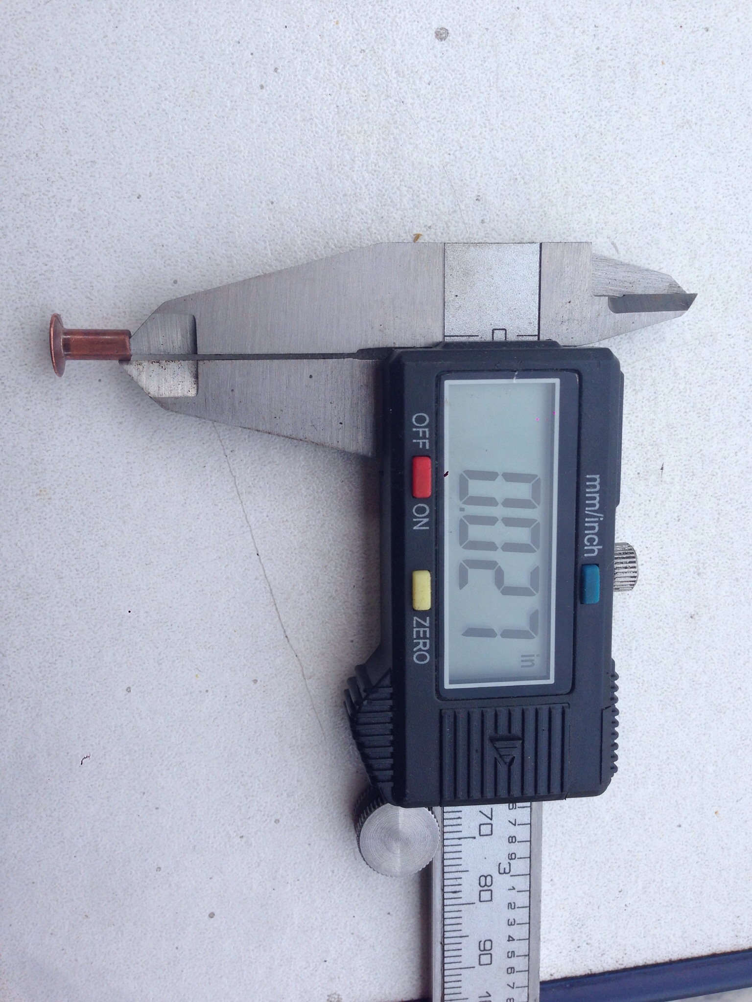

Ich weiß nicht ob es dir weiterhilft?
Gruss Reiner

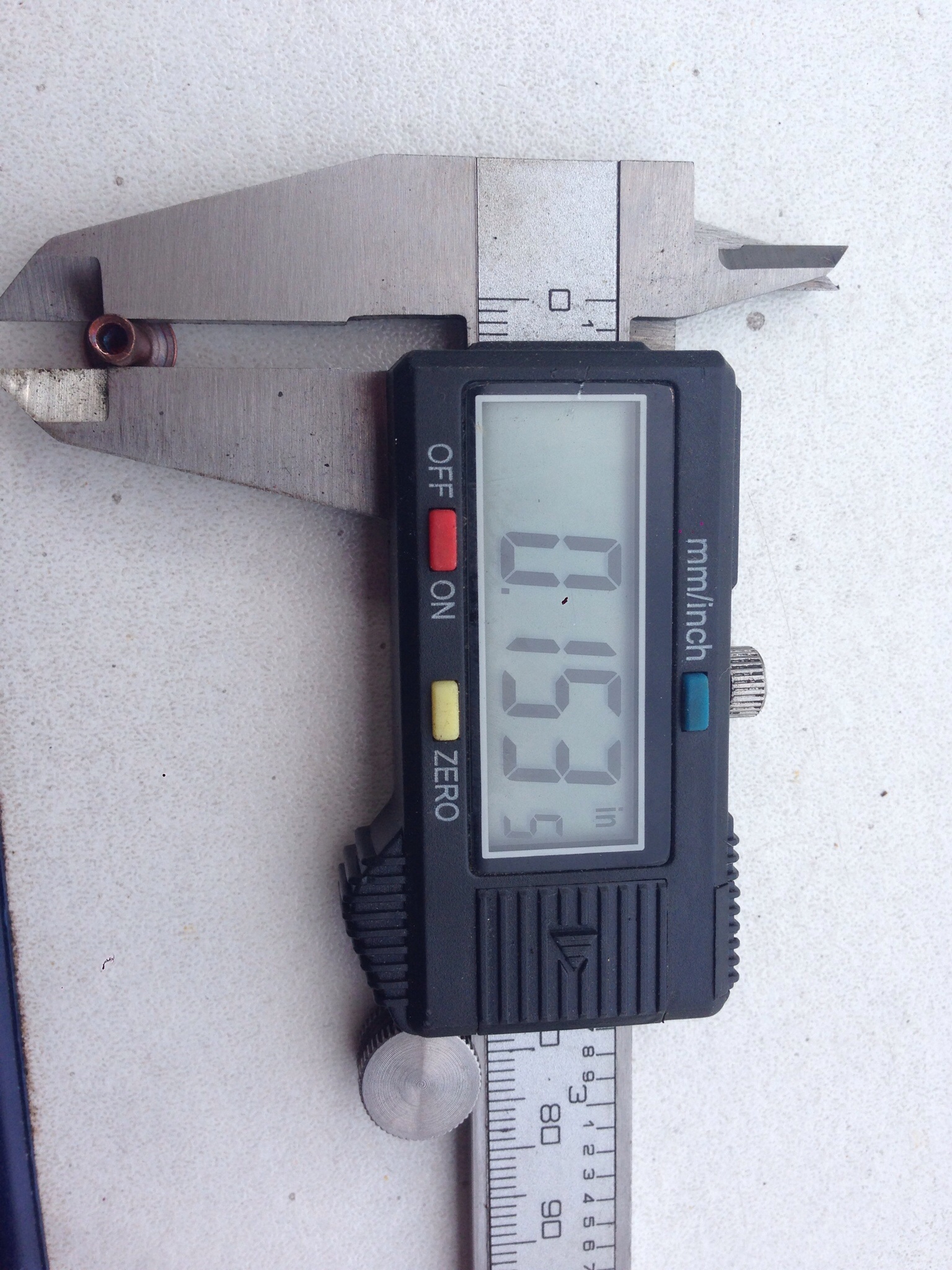

Re: Bremsniete, Maße
Noch eins

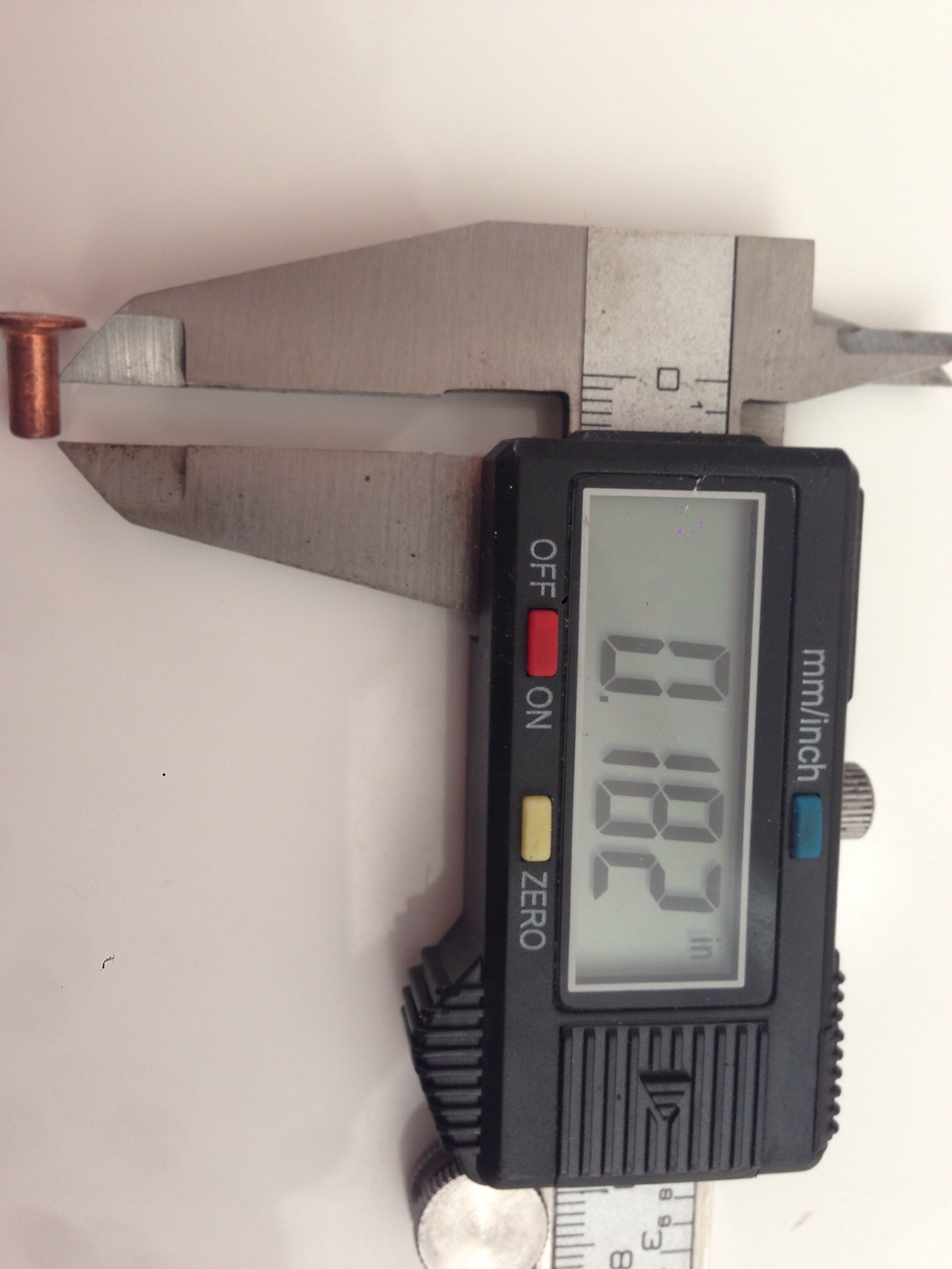

Noch eins

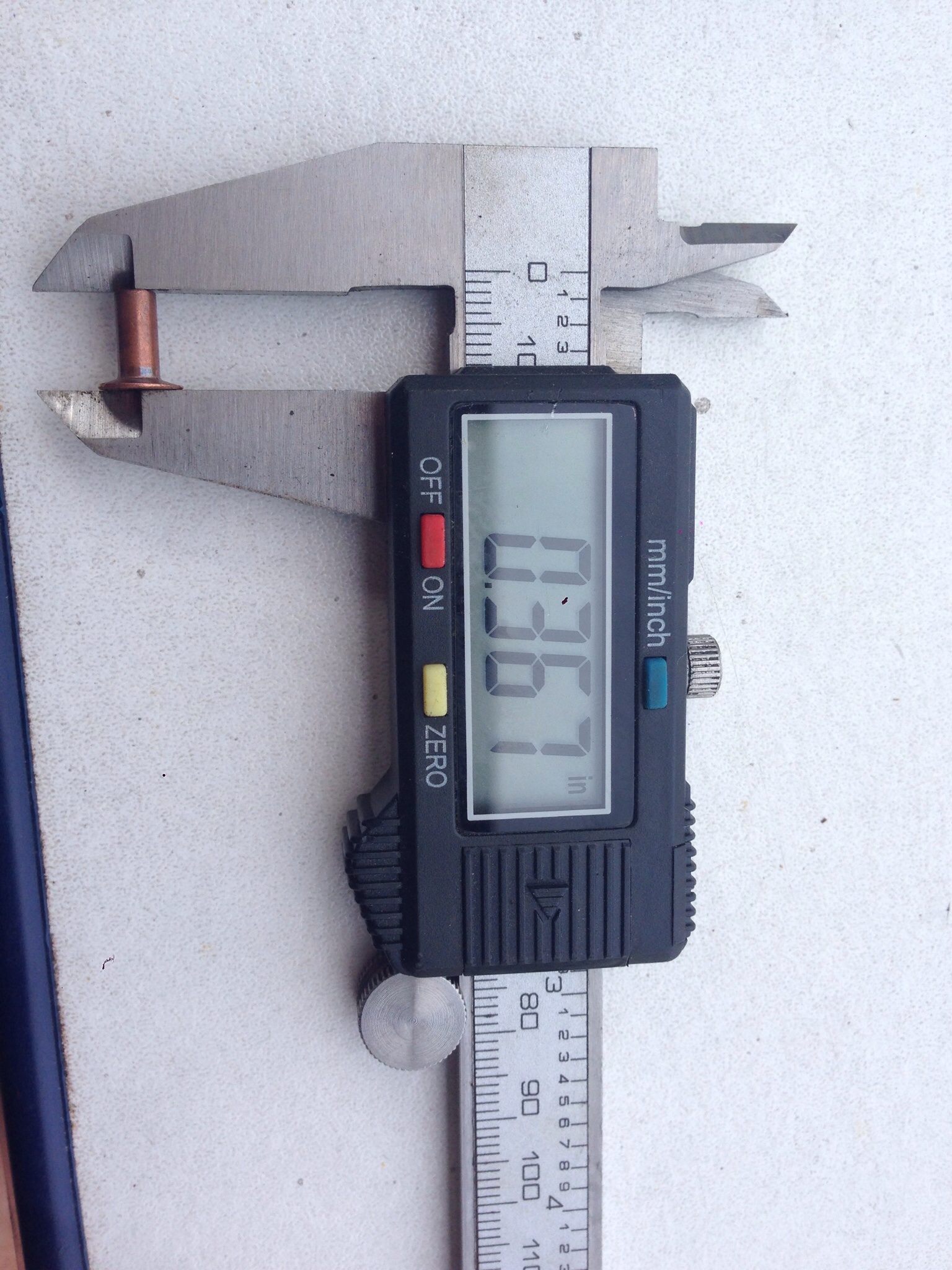

Und noch eins

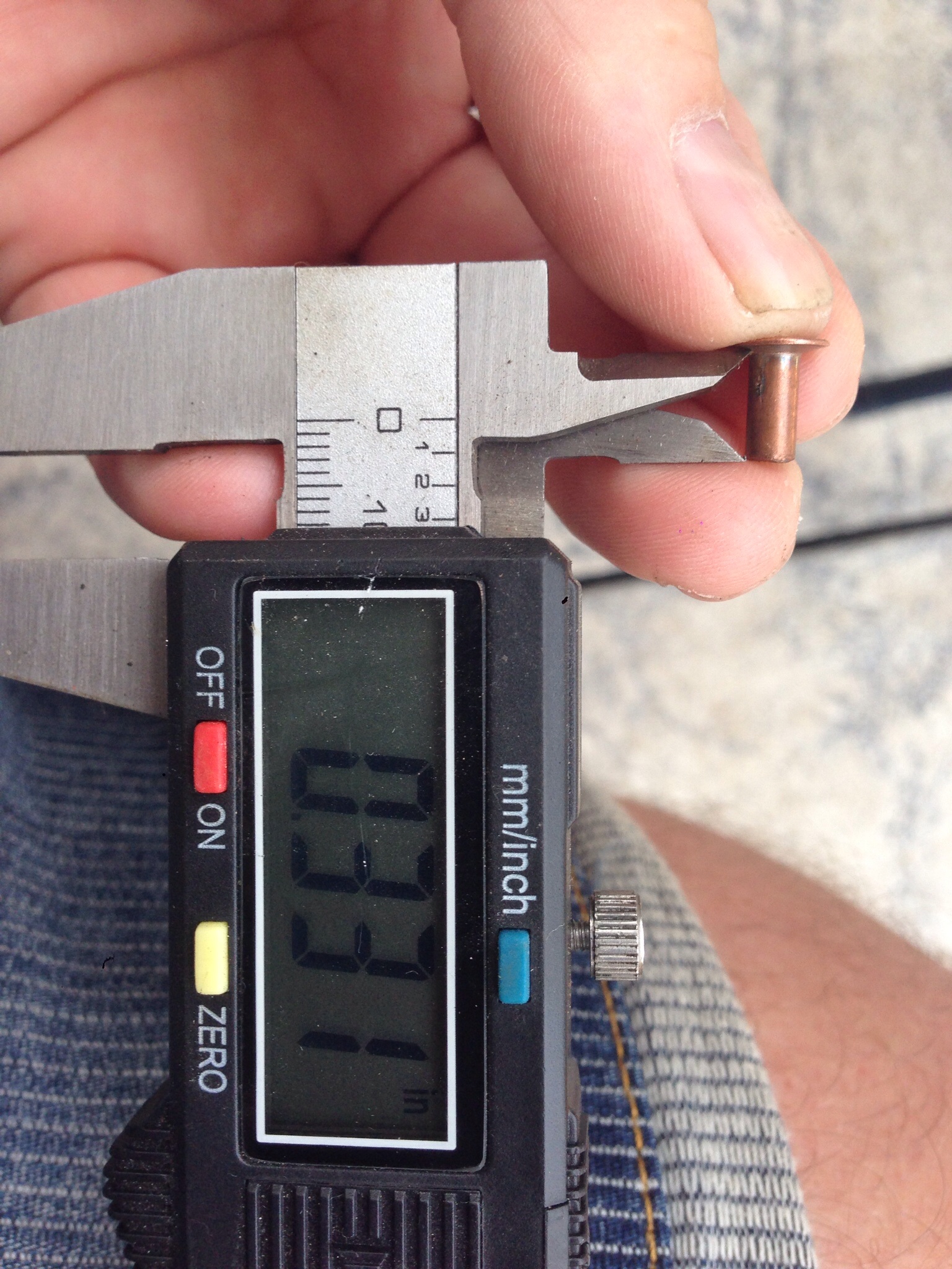

Und das letzte
N'Abend Reiner,
danke für Deine Mühe! Das Bild in Beitrag Nr. 3 zeigt eine Wandstärke von 15/100 mm. Das könnte passen. Überprüfst Du bitte noch, ob es sich tatsächlich um die Wandstärke handelt, oder ob eine eventuelle Bördelung mitgemessen wurde?
Und bitte mit einem Zahnstocher prüfen, ob der hohle Teil des Schaftes bis an den Kopf reicht.

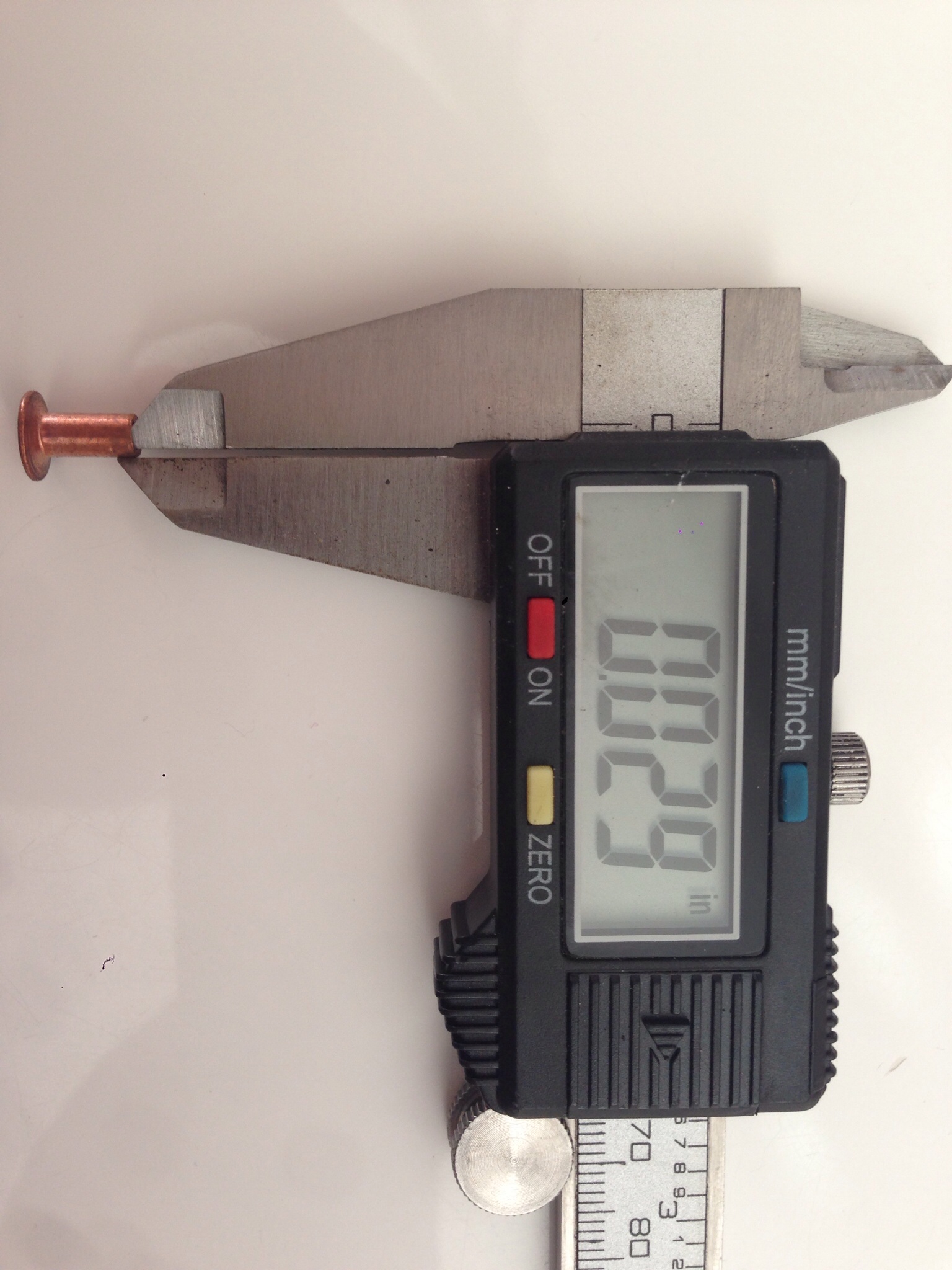

tatsächlich ist das Maß innen kürzer.
Ich habe es mit einem Zahnstocher gemessen und von dem abgenommen. Nagel mich also nicht auf ein paar Zehntel fest.
Gruss Reiner
Und noch einmal die Wand, sie ist nicht gebördelt.
N'Abend Reiner,
verbindlichen Dank für Deine hilfreiche Hilfe!
