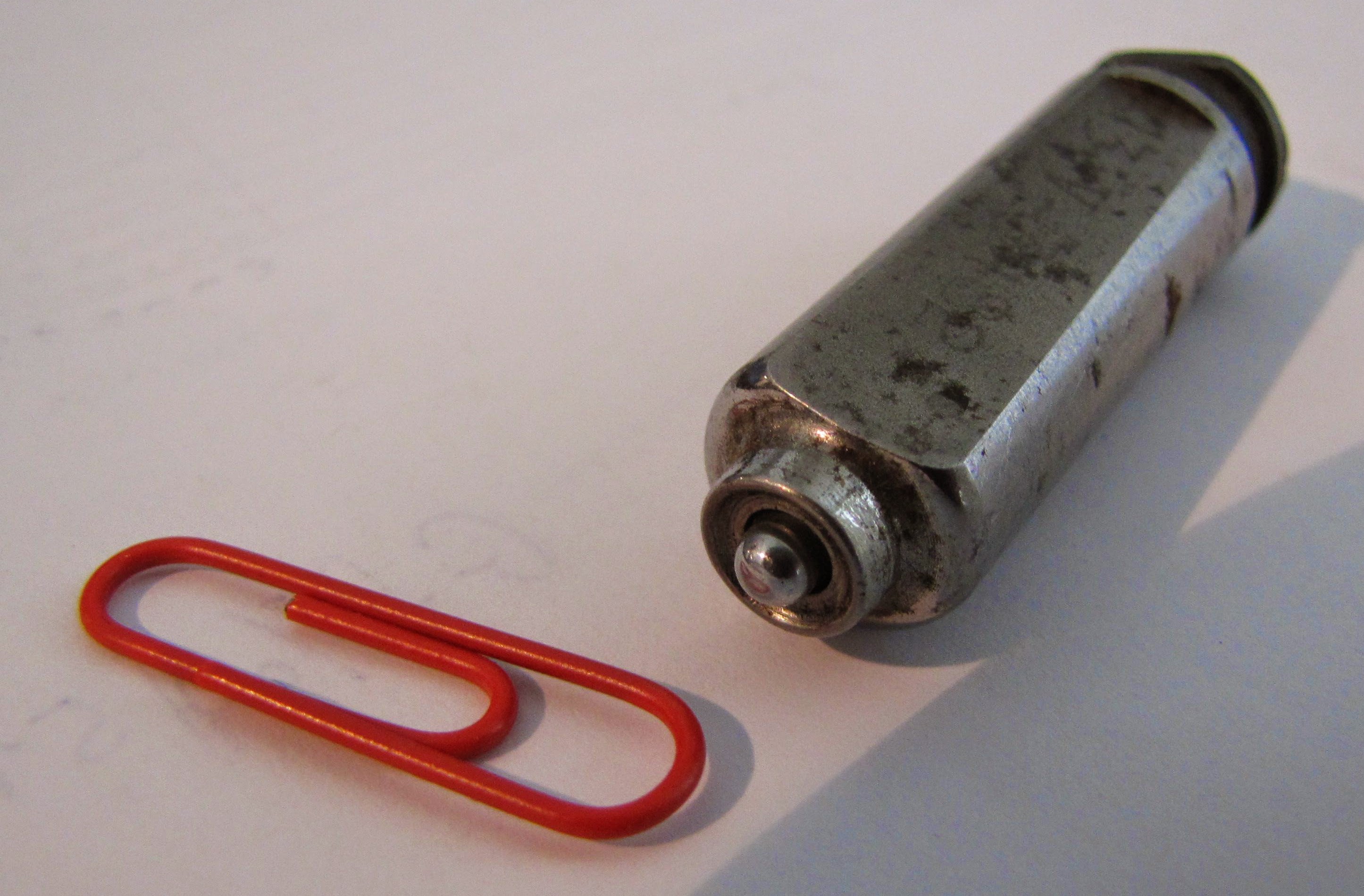

Außerdem sollten die Nietköpfe mit einem passenden Bördelwerkzeug sauber und rissfrei geformt werden, einfach platt drücken oder ähnliches ist nicht fachgerecht und gefährlich.

Hier nochmal ein Foto vom richtigen Bördelwerkzeug. Ohne sowas sollte man das Nieten besser lassen und lieber gleich kleben lassen. Gruß Ferdi

<<<Außerdem sollten die Nietköpfe mit einem passenden Bördelwerkzeug sauber und rissfrei geformt werden, einfach platt drücken oder ähnliches ist nicht fachgerecht und gefährlich.>>>
___Danke für das Bild. So etwas lässt sich zur Not mit der Zahnarztspindel + Geduld schön anfertigen.
