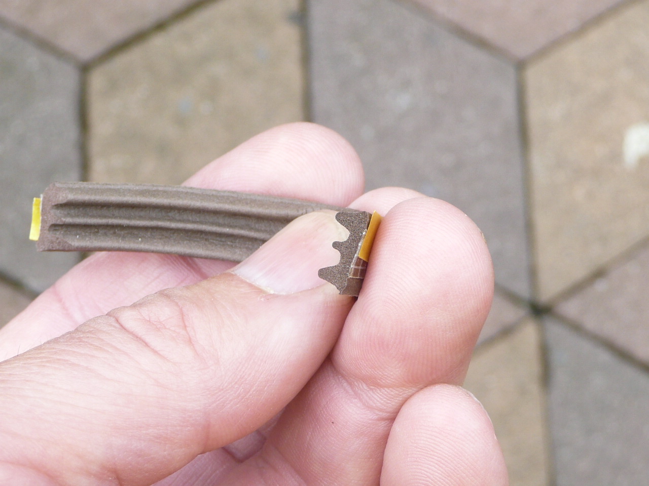

Thema wurde am 14. 04. voriges Jahr behandelt. Die dort erwähnten extrem weichen Fensterdichtgummi (Tesa Moll) haben sich tadellos bewährt.
Einfach mal Suche bemühen.
