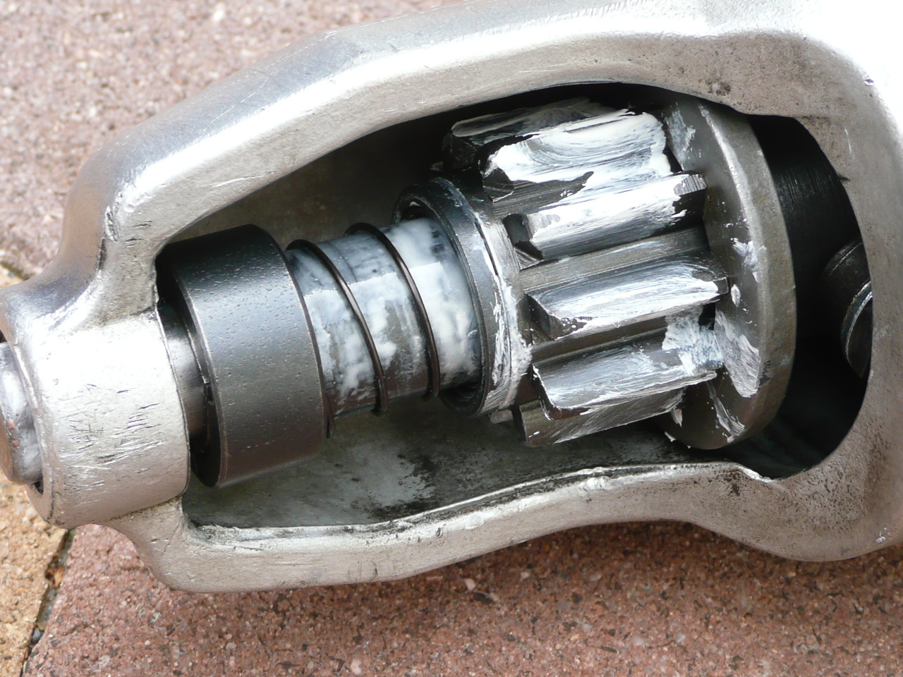

mein selbst überholter Anlasser zieht mit 90 %-iger 6V/140 Ah etwa 150 - 200 A. Alle diesbezüglichen Kabelquerschnitte habe ich mindestens doppelt ausgelegt. Dreht den Motor "munter" durch. Ziehe per Anlasser das Auto aus der Garage.
Wenn Du ein kontaktloses Amperemeter brauchst, kann ich Dir zu Zep.  bringen.
