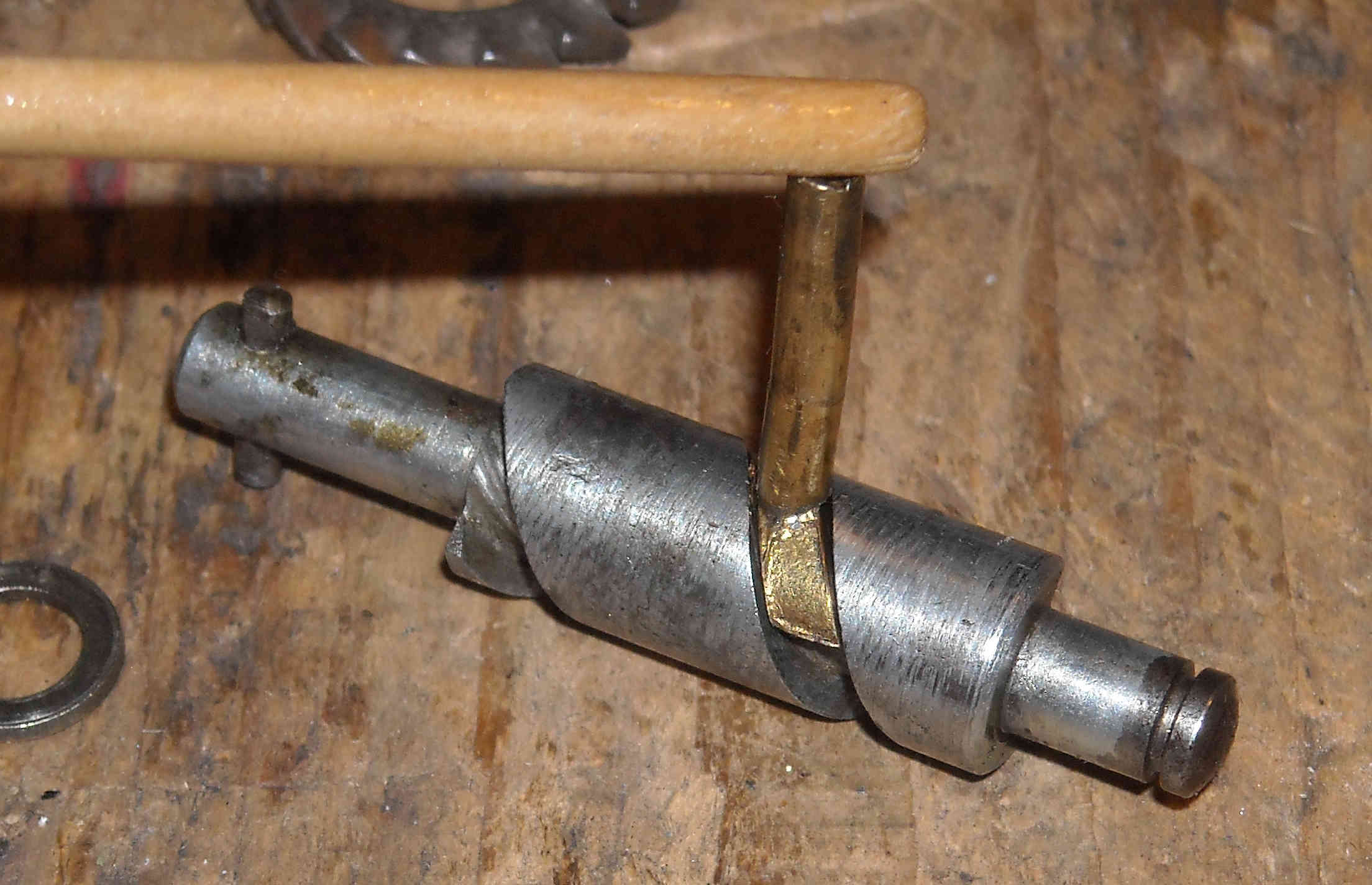

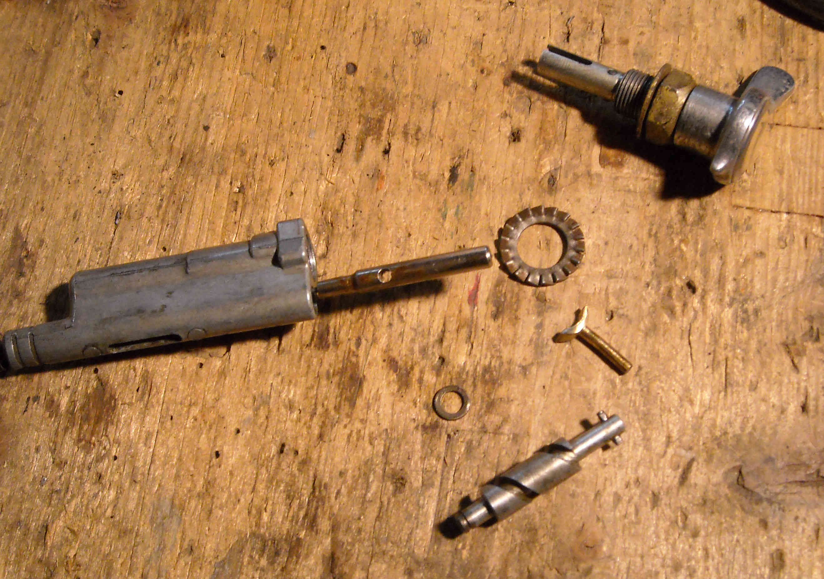

Hallo Torsten,
habe mal in meinen Bildern gesucht und zwei angehängt, hoffe das klappt.
Das Teil habe ich vor einiger Zeit zerlegt, gereinigt, zusammengebaut und bis zur Verwendung eingelagert. (der Rest ist noch lange nicht so weit :-|
Wenn ich das richtig sehe bleiben Hebelchen und Abdeckung beisammen und es wird zusammen mit der Überwurfmutter abgeschraubt.
Der Klickmechanismus steckt irgendwo in/zwischen der Messing-Überwurfmutter und dem Hebelchen (hab ich zusammengelassen).
Gruß in den Norden
Erik

Re: Ausbau Schalter für Zündverstellung
und das zweite Bildchen
Hi Erik,
vielen Dank, das war die Lösung !!!
Bei mir war der Bowdenzug ab.
Alles zerlegt, Zug neu befestigt !
Funktion !
Torsten
