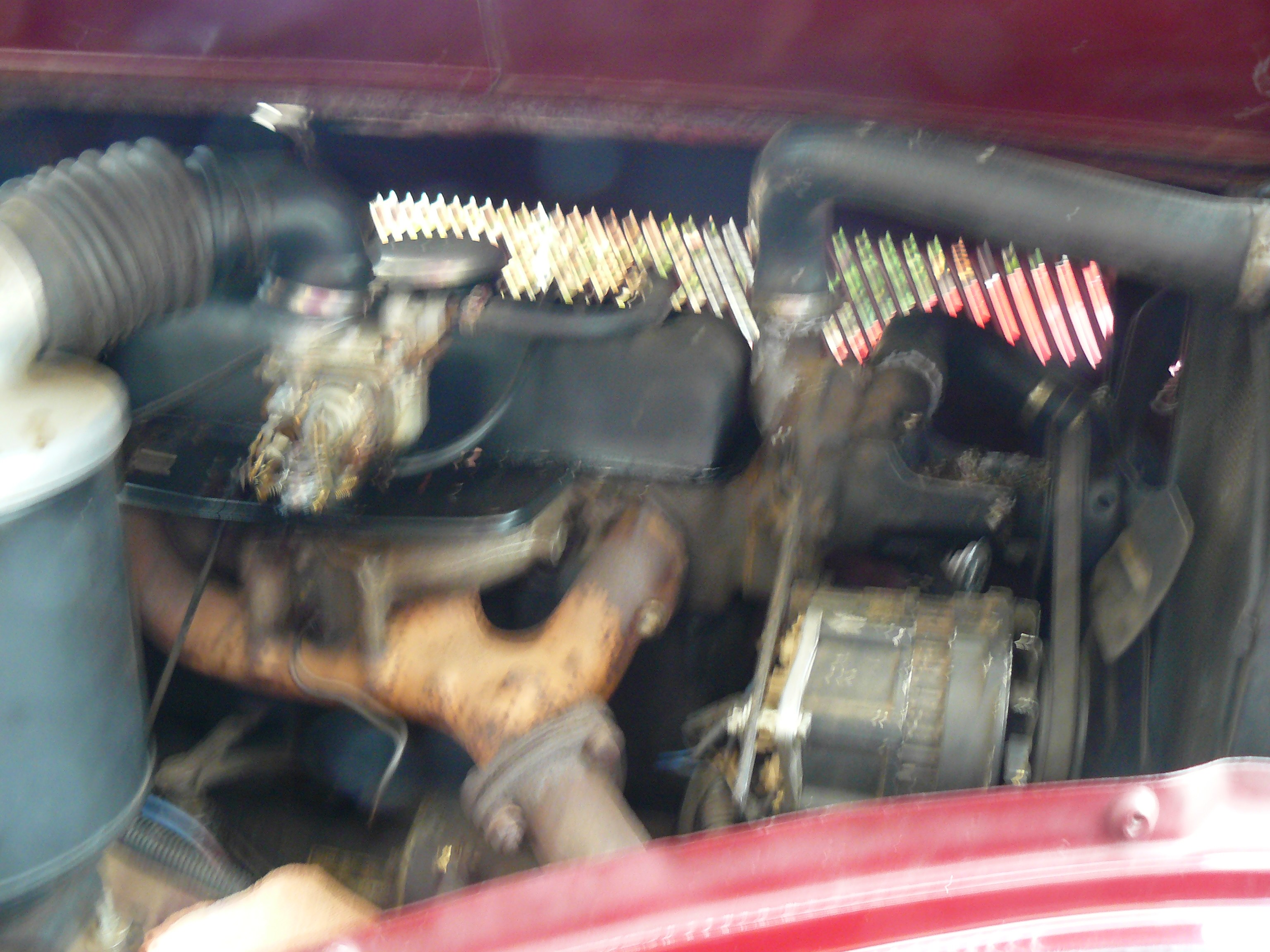

Einen Tropenfilter an der Traction habe ich schon einmal gesehen, allerdings in Luang Prabang, Laos. Leider ist das Bild unvollständig und unscharf.
Warum eigentich Tropenfilter? Tropen sind doch feucht und eher unstaubig. (Wenn man von der Tatsache absieht, dass man Tropen meist in armen Ländern vorfindet, wo Straßenbelag nicht die Regel ist..)
Re: Luftfilter Vokes, Innenleben
Der Vollständigkeit halber noch ein Bild von der Traction. Er ist in Besitz eines Hotels um Touristen zu chaufieren. Kreuzgenkwellen, Lima, Schalldämpfer sind durch moderne Teile ersetzt worden. Gemessen an den Möglichkeiten in Laos ganz passabel -geradezu erstaunlich gut- instandgehaltene Technik und Karosserie.
