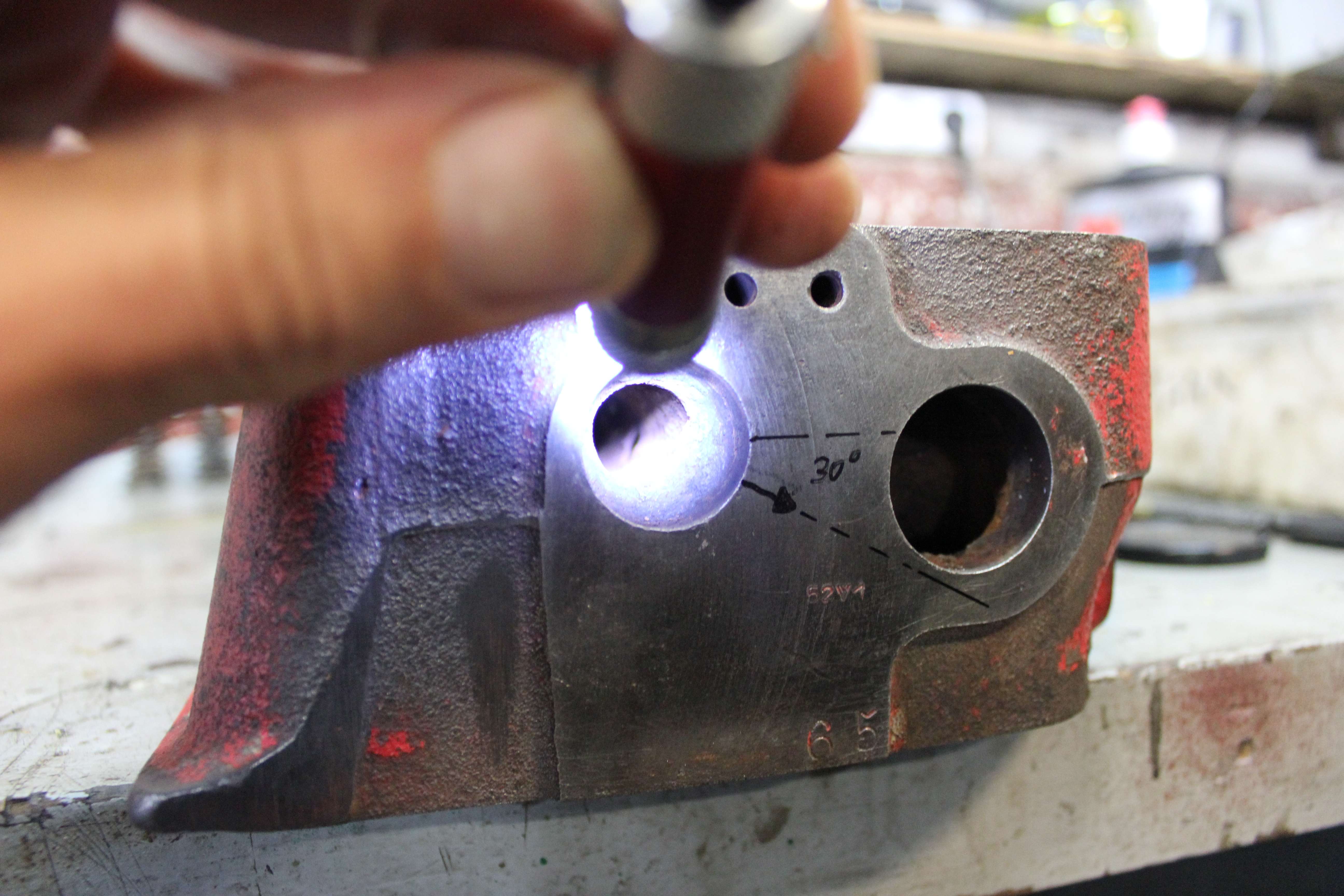

In einem vormaligen Beitrag hieß es, dass die Bohrungen des Wasserrohres horizontal zum heißen Teil zeigen sollen (CTA Empfehlung). Ich zerlege gerade einen Zylinderkopf von dem ich ausgehe dass das Wasserrohr original ist. Es weist zwar ein paar Rostlöcher auf, aber die Bohrungen sind deutlich zu erkennen. Sie zeigen aber nicht horizontal zur heißen Seite sondern aus dieser Position 30° nach unten. Was ist nun richtig? Auf dem Bild erkennt man eine Bohrung.

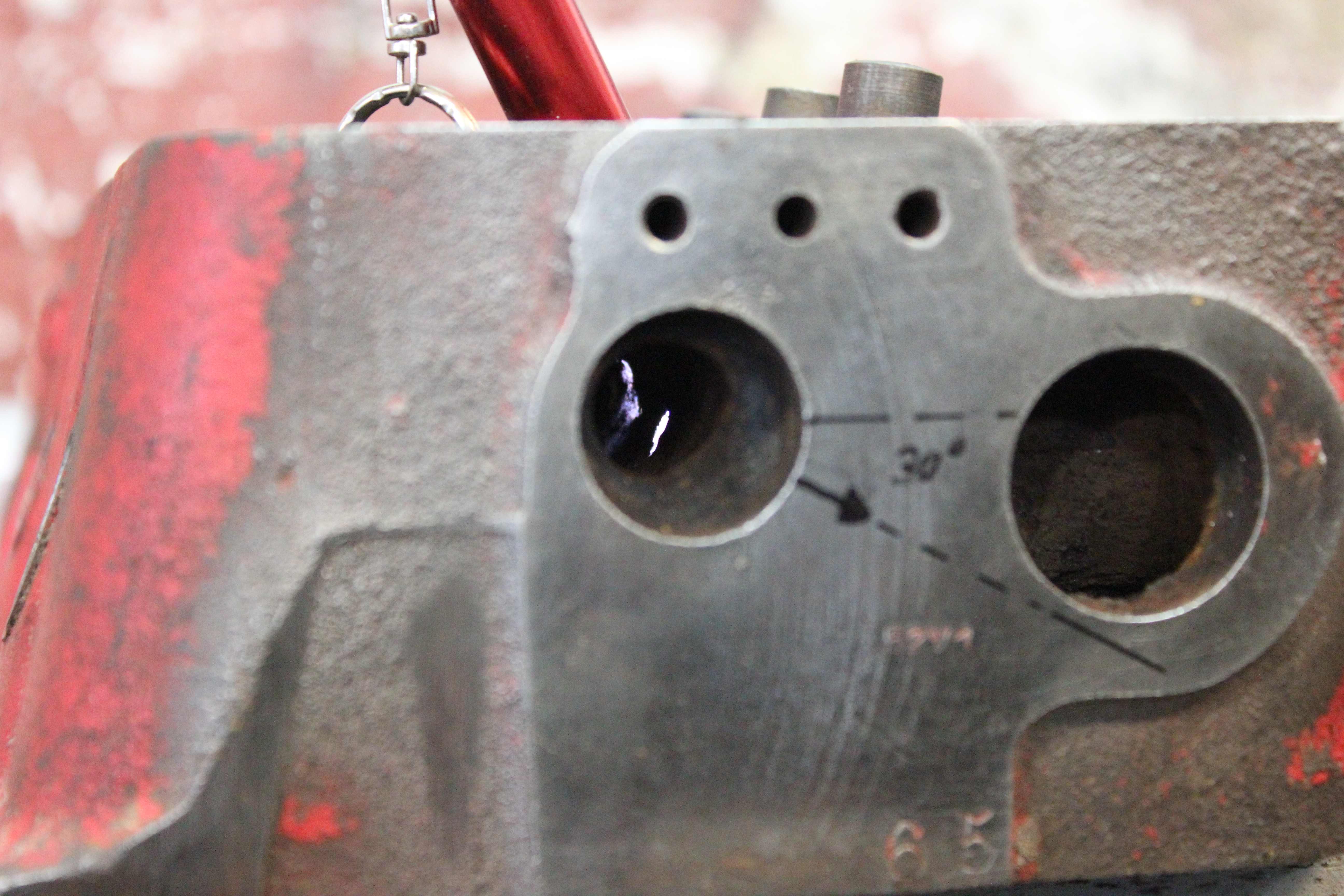

Nochmal die Bohrung von hinten angeleuchtet..

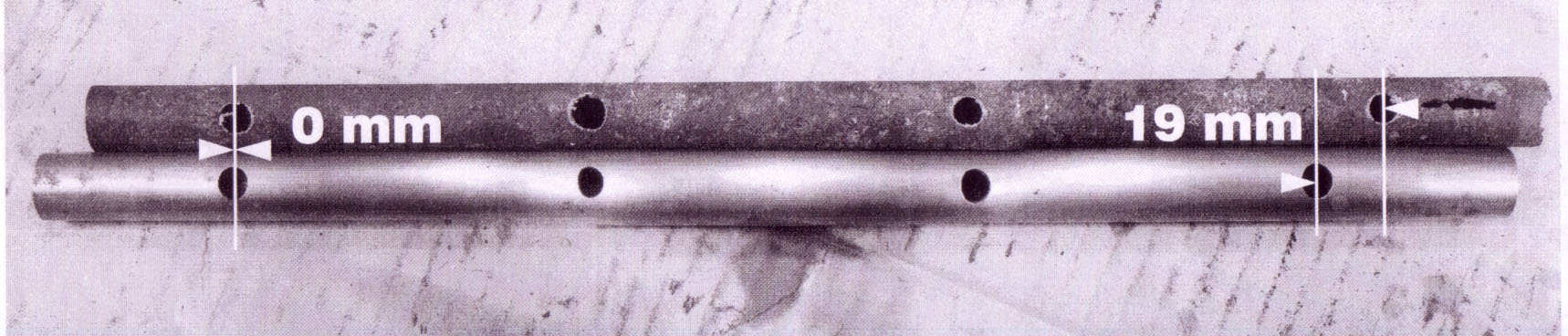

Hallo Pepe, die Stellung der Bohrlöcher dürfte richtig sein - (siehe die Schräge der Ventilführungen). Wichtiger ist aber: Vergleiche die Abstände der Bohrungen des alten Rohres mit denen des neuen (nachgefertigten) Rohres! Da wirst du dich wundern!!! Cruchot
- Ludovic Cruchot
Re: Lage des Wasserrohrs im Zylinderkopf
Hier mal die beiden Rohre: oben das alte Wasserrohr, unten das neue (nachgefertigte)... Cruchot

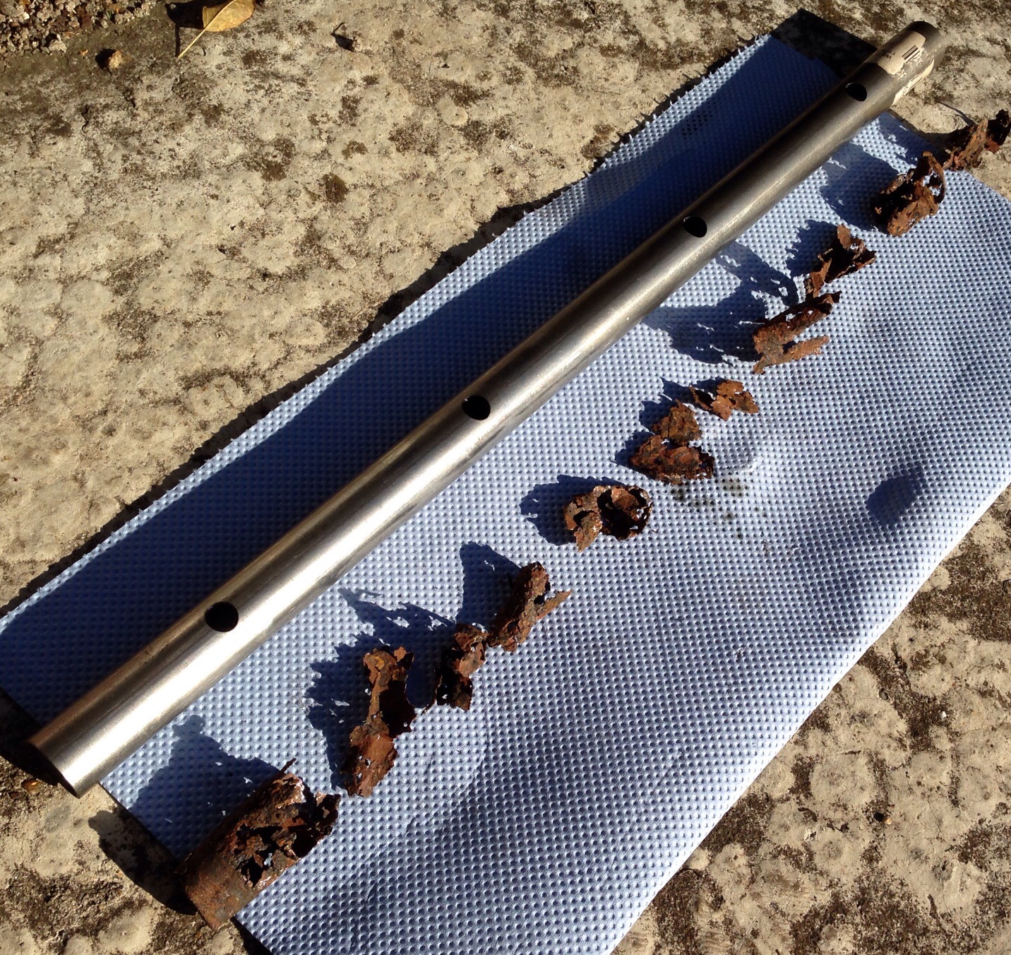

Hallo, so sieht mein altes Rohr nach dem Ausbau aus, und mein Neues, vor dem Einbau!:-)

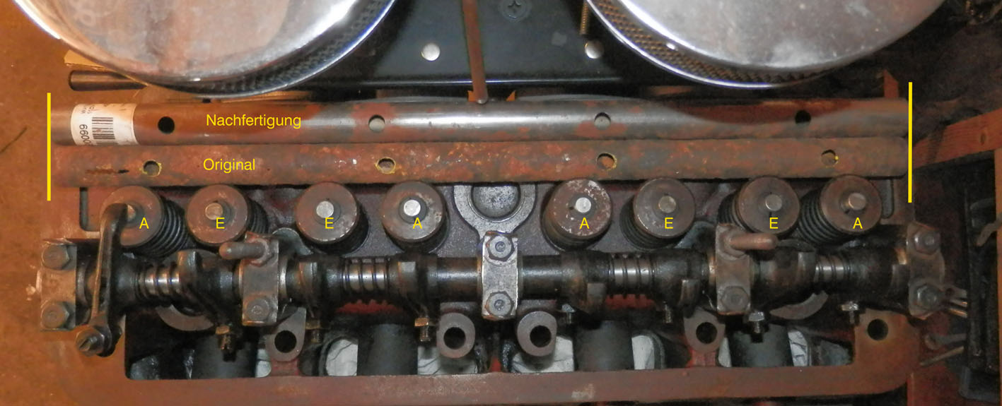

Hallo, hab hier nochmal ein Foto, das die Lage der Bohrlöcher veranschaulicht. Die Bohrlöcher im ORIGINAL-Wasserrohr zeigen in Richtung Auslassventile (da, wo sie hingehören). Bei den Nachfertigungen ist das nicht der Fall. Diese Löcher sollen einen Zweck erfüllen und sind nicht zur Zierde angebracht. Cruchot

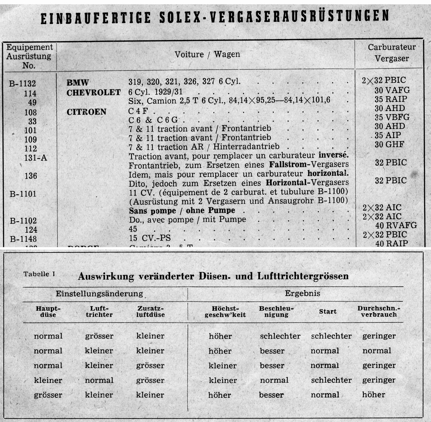

Hallo Pepe, zuerst muss ich mal den Begriff "Doppelvergaser" klarstellen. Auf dem Foto ist kein Doppelvergaser abgebildet sondern zwei Einfachvergaser - auch Zweivergaseranlage genannt. Ein Doppelvergaser hat 2 Schwimmerkammern etc. Es sind zwei normale 32 PBIC, jedoch mit anderer Bestückung. Viele Leute, die eine Zweivergaseranlage montiert haben, wundern sich , dass die Kiste plötzlich säuft wie ein Loch. Das ist normal - deshalb muss man natürlich die Bestückung ändern und alles ist gut. Als Lufttrichter müssen kleinere (24er) rein und die Luftdüse muss ebenfalls kleiner werden. Es kommt aber immer darauf an, was man mit einer Zweivergaseranlage erreichen will.... siehe Tabelle.... Cruchot
Du bestätigst meine Erfahrung. Es hat sich allerdings -zumindest für mich- als Handycap herausgestellt, kleinere Lufttrichter zu bekommen. Es war mir zwar möglich über den gesamten Beschleunigungsbereich ein Lambda von um 0,85 zu bekommen (maximale Leistung), jedoch mit Schwankungen und nicht ohne Loch beim Lastwechsel. Letzteres spricht für zu große Trichter. Ich habe eine Düsenbestückung für 23er Trichter zur Hand, aber es fehlten mir halt die Trichter. Beschleunigungsgrafen zeigen dass der Einfachvergaseranlage um 2000 rpm einen Hauch besser ist aber oberhalb 4000 die Zweifachvergaseranlage an Zugstärke deutlich gewinnt und den Einfachvergaser abhängt. Nur möchte ich aber dem Langhuber das nicht zumuten. Ich will untenrum mehr Zug, da ist der Ansatz mit einer Zweifachanlage wahrscheinlich grundfalsch. Ich überhol jetzt einen Zylinderkopf. Aber richtig. Und könnt ja einen 34er raufsetzen. Im Gegensatz zur Zweifachvergaseranlage zeigt die Lambda-Sonde bei der Einfachvergaseranlage während der Beschleunigung einen durchweg deutlich konstanteren Wert von 0,84 an (Repro!).
