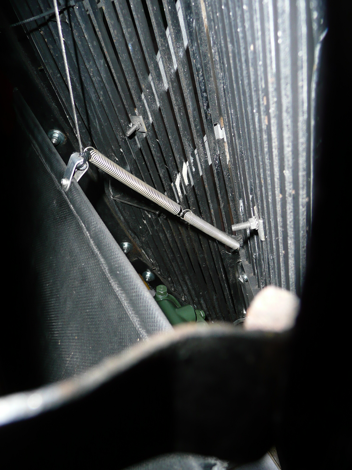

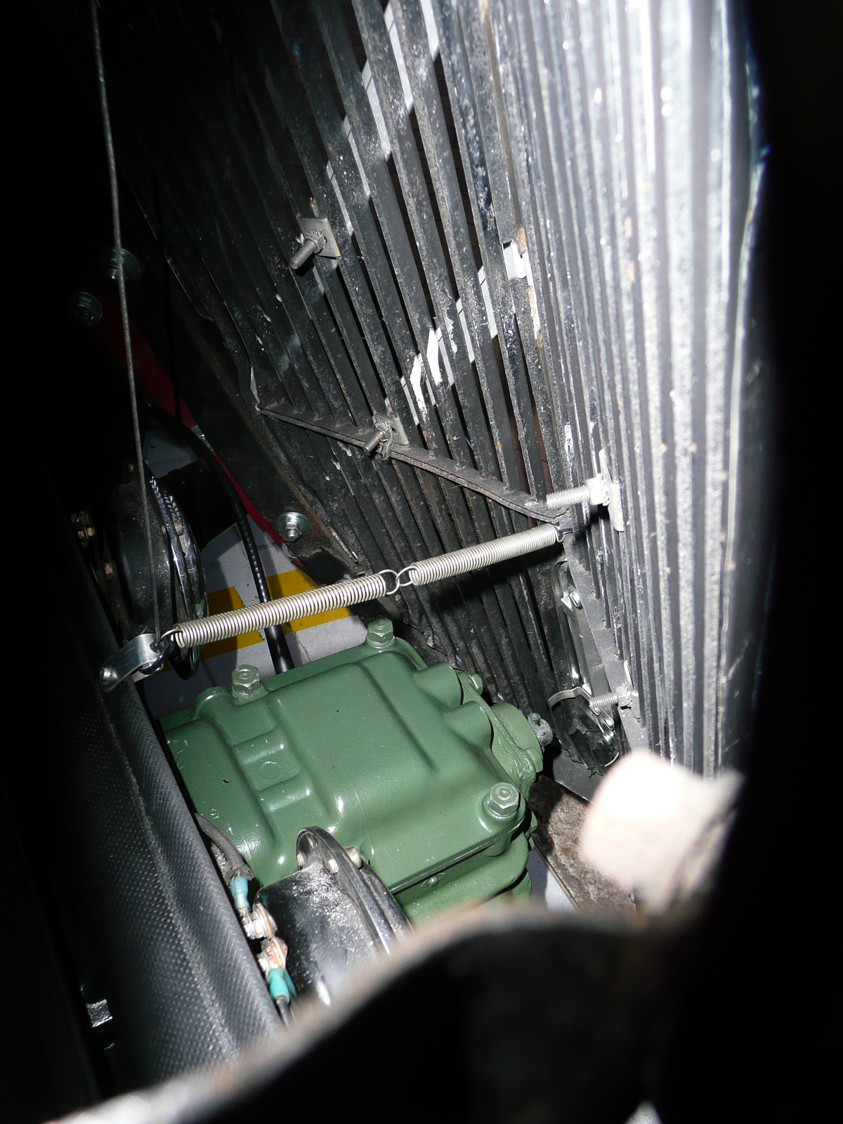

da das Kühlerrollo bei Geschwindigkeiten oberhalb 60-70 km/h gerne nicht in die Grundstellung zurückläuft, habe ich mich nun damit etwas befasst.
Grund ist, dass der Fahrtwind das ausgezogene Rollo gegen die Kühlerlammellen drückt. Dabei verhakt sich die Rollobefestigung, wie an den Kratzern zu erkenn ist - an den Kühlerlamellen.
Nach mehreren Versuchen habe ich nun eine simple Lösung gefunden, mit der sich das Rollo auch bei 100 km/h einrollt:
Eine 150 mm lange Zugfeder wird bei eingerolltem Rollo waagerecht am Kühlergrill und an der Rollozug-Befestigung so befestigt, dass nur ein minimaler Zug entsteht.
Re: Kühlerrollo klemmt?
Beim Hochziehen des Rollos, Weg ca. 300 mm, zieht nun die Feder das Rollo mit zunehmender Kraft diagonal a) gegen den Fahrtwind von den Kühlerlamellen fort und b) nach unten. Das klappt prima, so dass nun auch auf der Autobahn das Rollo bei jeder Geschwindigkeit geregelt werden kann.
Passende Federn habe ich an den Schwenkarmen einer älteren Schreibtischlampe gefunden.
Ah, ingeniös! Das probiere ich auch mal aus. Ist schon lästig (und mir leider schon mindestens dreimal passiert): Mit Jalousie auf die Autobahn, vergessen runterzulassen, dann wird es heiß, aber die Gelegenheit zum Langsamerwerden ist nicht da. Was da helfen kann, ist der Windschatten eines LKW - oder die Fringsfeder, wie sie von nun an heißt.
