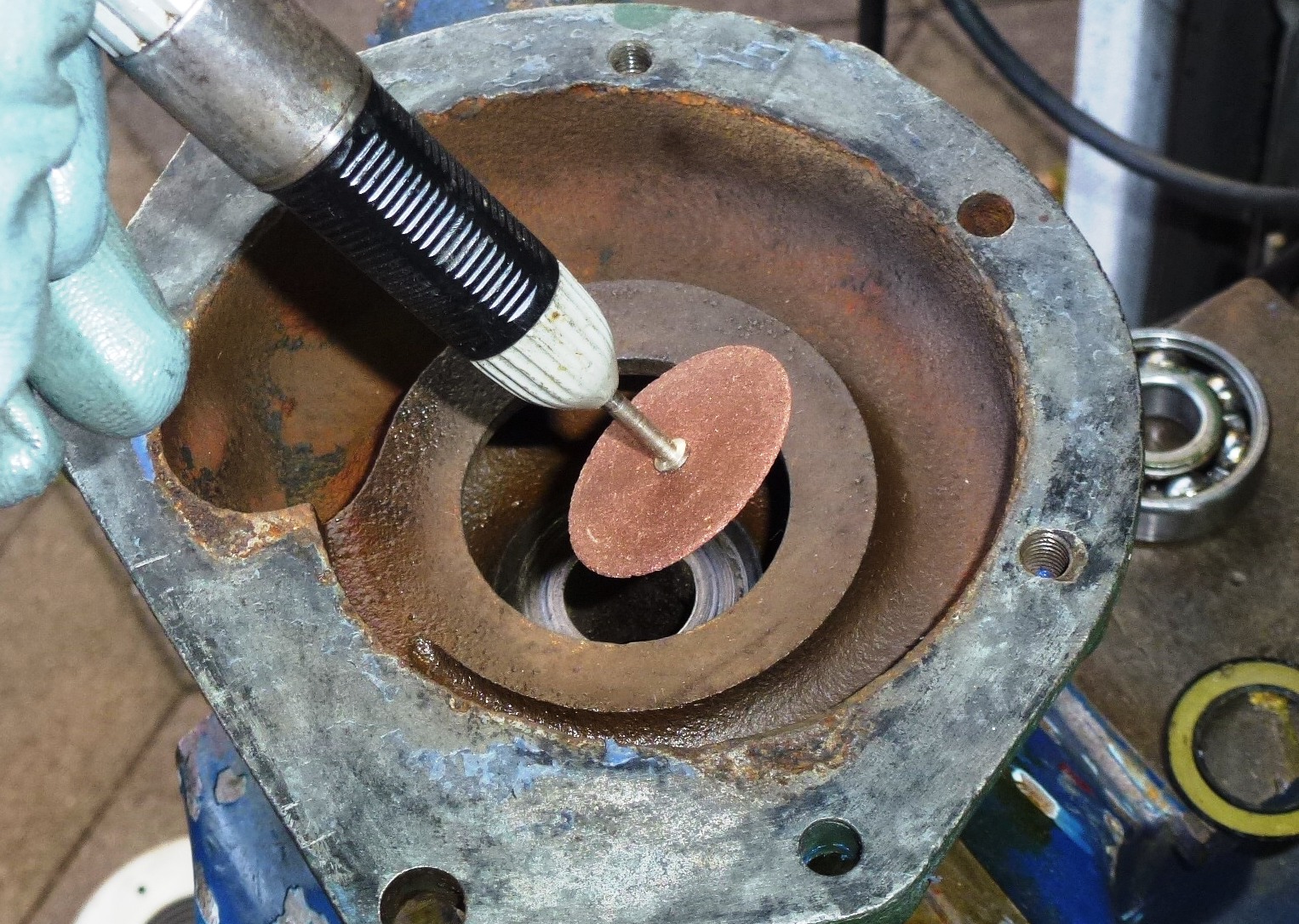

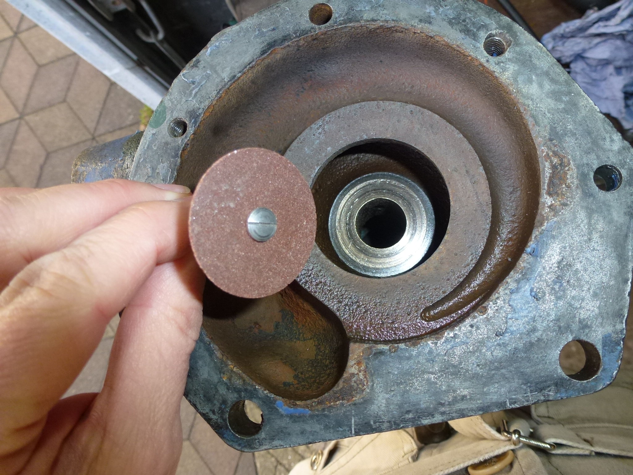

Zum Beitrag zur Überholung der Wasserpumpe im aktuellen 'Veteran' habe ich eine Ergänzung zum eigenhändigen Planschleifen der Auflagenfläche des Gleitrings:
Die folgenden beiden Bilder veranschaulichen das stirnseitige Aufsetzen ...

... der kleinen Trennscheibenblätter.

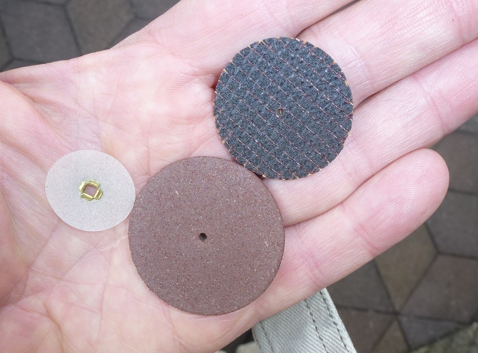

Links die transparente Schwabbelscheibe wird bei mittlerer Drehzahl radial über die Lauffläche geführt. Etwa 60 ° Winkel schiebend, der Scheibenrand rotiert sozusagen auf Umschlag.
Oben rechts die grobe Scheibe wird plan aufgesetzt und exzentrisch kreisend geführt.
Die untere Scheibe dient dem Feinschliff und dem erwähnten Nachläppen mit Schleifpaste.
