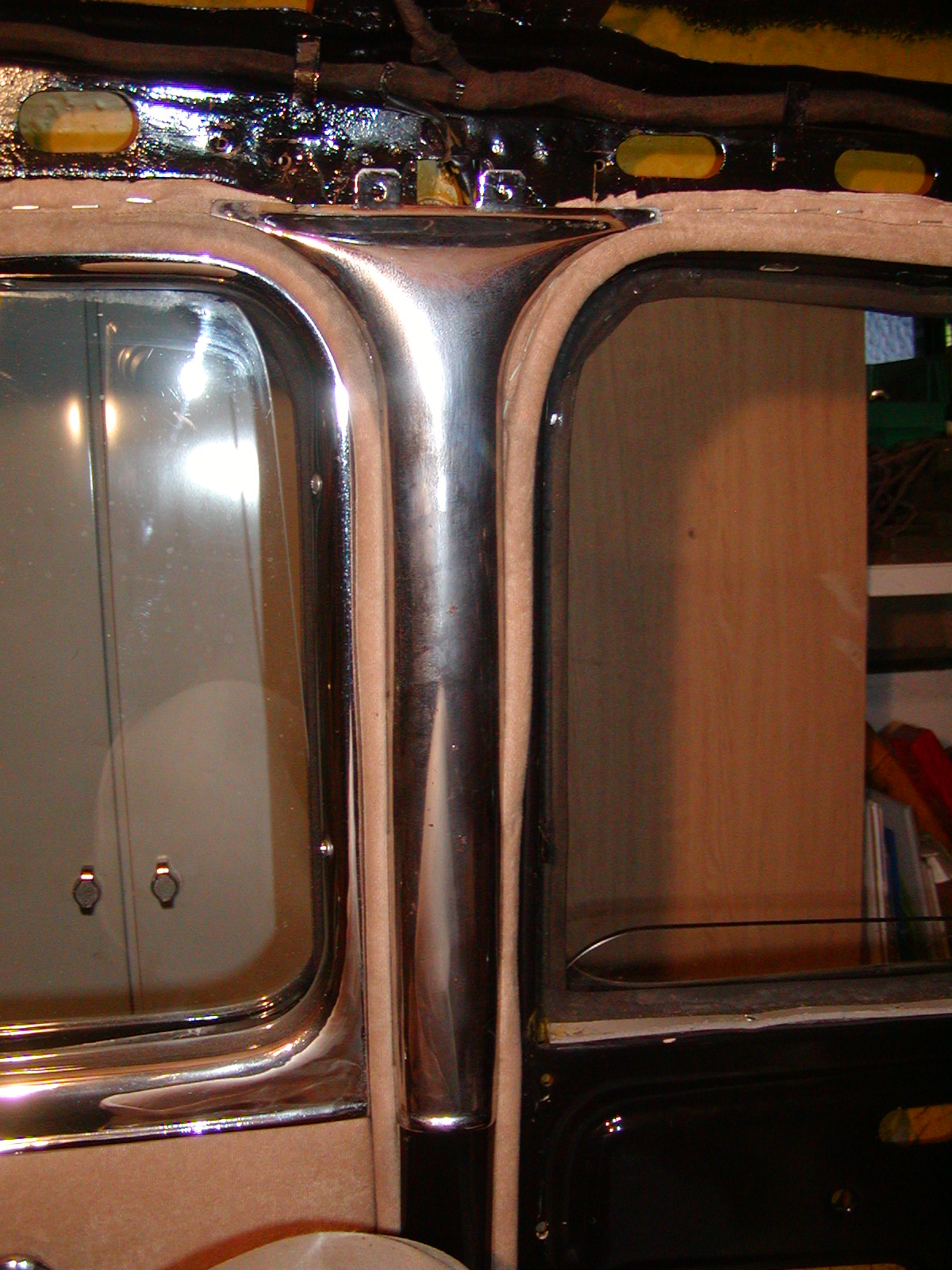

Welchen Windfangkeder in welchem Türausschnitt? Könntest du genauer beschreiben, was Du meinst?
Re: fertigstellung
In der Nut des Türausschnittes muss ja eine Kordelschnur (10mm?) eingedrückt werden. Danach wird der Keder mittels Klammerpistole angetackert. Evt. kann ich morgen noch kurz ein Foto machen.
Mein Himmel ist nicht geklebt?!
Re: fertigstellung
meinst du dies hier
Re: fertigstellung
noch ein Bild

Re: fertigstellung
Hallo Edwin,
auch ich kann noch ein paar Fotos aus meiner Restaurierungszeit beisteuern.
Die ursprünglich werksmäßig verarbeiteten Papierwürste habe ich damals gegen eine ca. 12 mm starke Lederrundschnur ausgestauscht. Einige Meter dieser Schnur fand ich noch bei einem Sattlerbetrieb. Sie wurde früher sowohl für Treibriemenanfertigungen als auch für Polsterzwecke verwendet.
War für den Windkeder eine Superlösung und vielleicht findest Du ja bei Euch noch einen Sattler der sowas liegen hat. Die Schnur habe ich mit Blechschrauben in den Sicken festgschraubt. Original waren die Würste brutal eingenagelt gewesen. Auf der Schnur war dann das Antackern des Keders fest und einfach zu bewerkstelligen.
Peter Mävers
Re: fertigstellung
als nächstes drängt sich nun die Frage auf, wie wird der Himmel in den Bereichen oberhalb der Türen befestigt?
Die Bleche mit den Zacken gab es ja laut Teilebuch erst ab 1952. Wäre schön, wenn sich dazu mal jemand äussern könnte.
Man könnte sicher die "neuen" Bleche auch am älteren Wagen verwenden, aber wie war es original? Vor 1952!
MfG Roger H. aus S.
Re: fertigstellung
Peter danke für die Bilder, die waren sehr hilfreich. Bleibt aber die Frage offen von Roger: Wie geht es darüber weiter? Irgendwie muss ein Übergang vom Keder zum Himmel entstehen.
