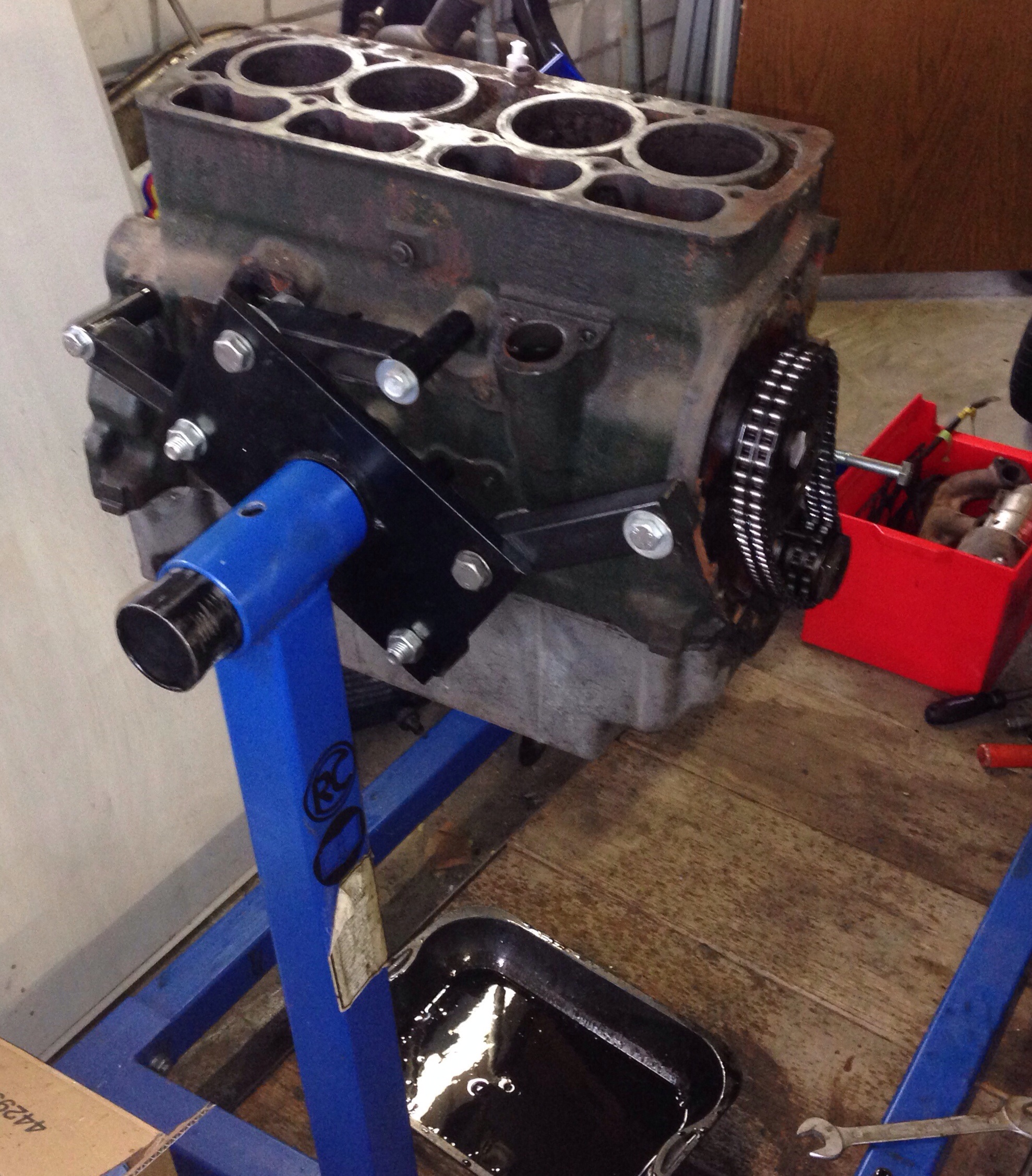

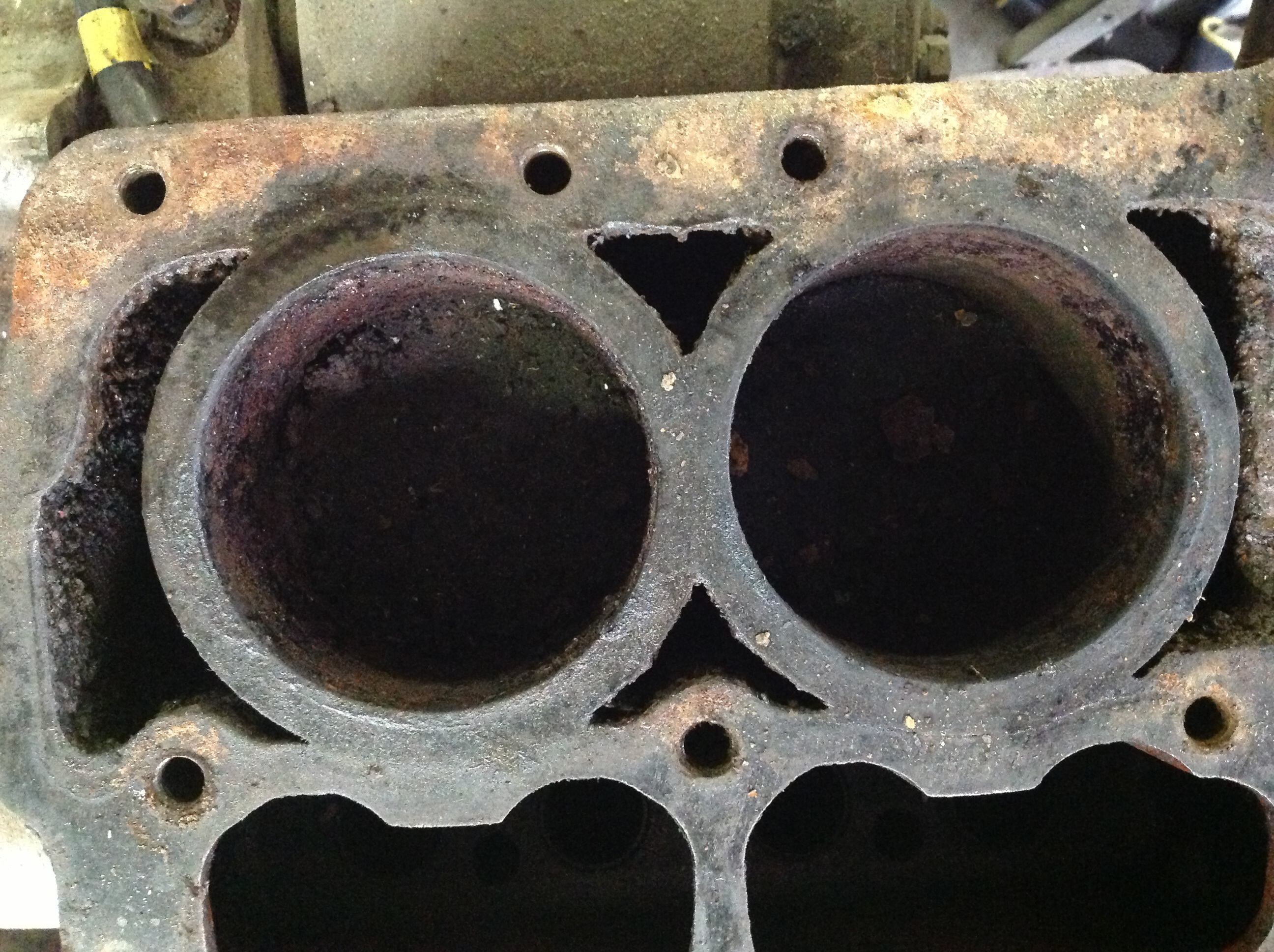

Hier mal Bilder von dem heutigen Arbeitsschritt.
Re: Motor überholen

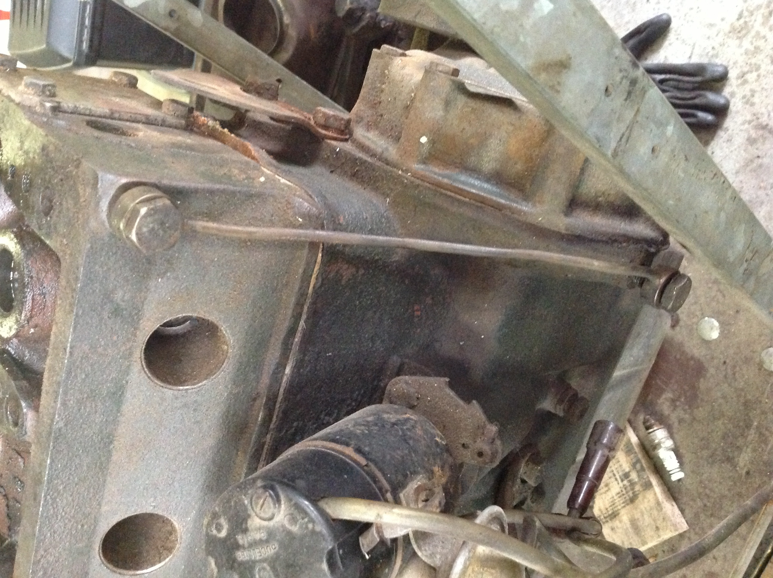

Re: Motor überholen
Noch eins

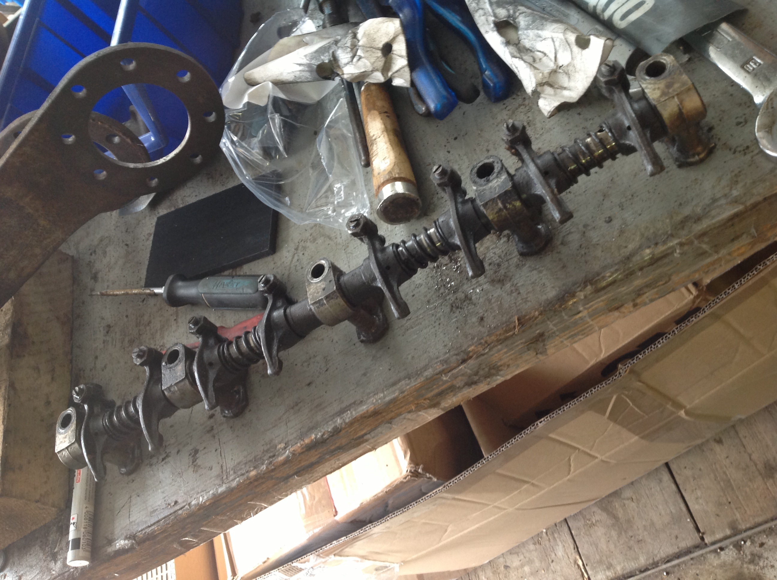

Re: Motor überholen
Noch eins

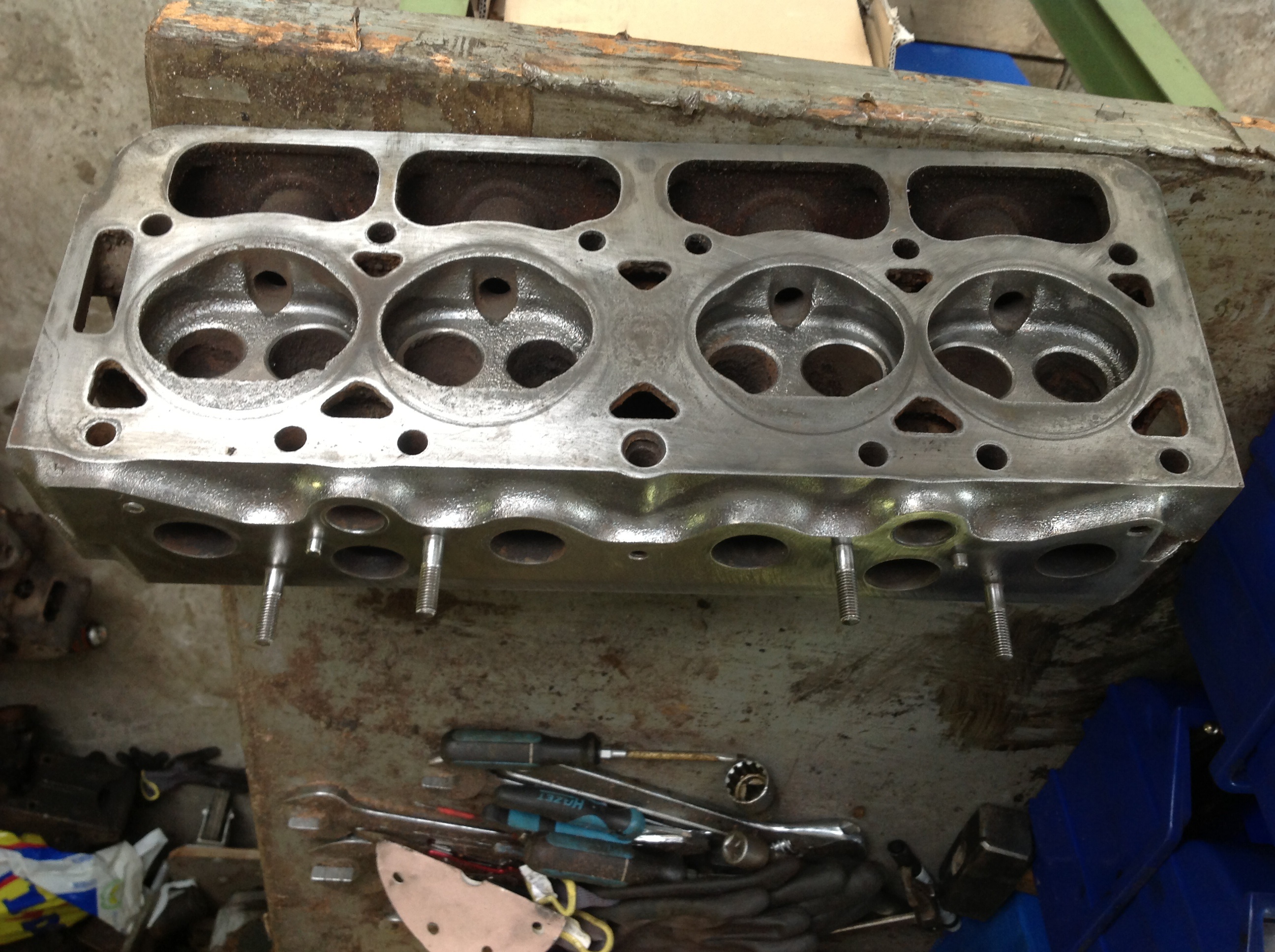

Re: Motor überholen
Heute mal den Zylinderkopf rundum gereinigt damit er zum planen und Ventile einschleifen gehen kann.
Gruss aus NRW
Reiner

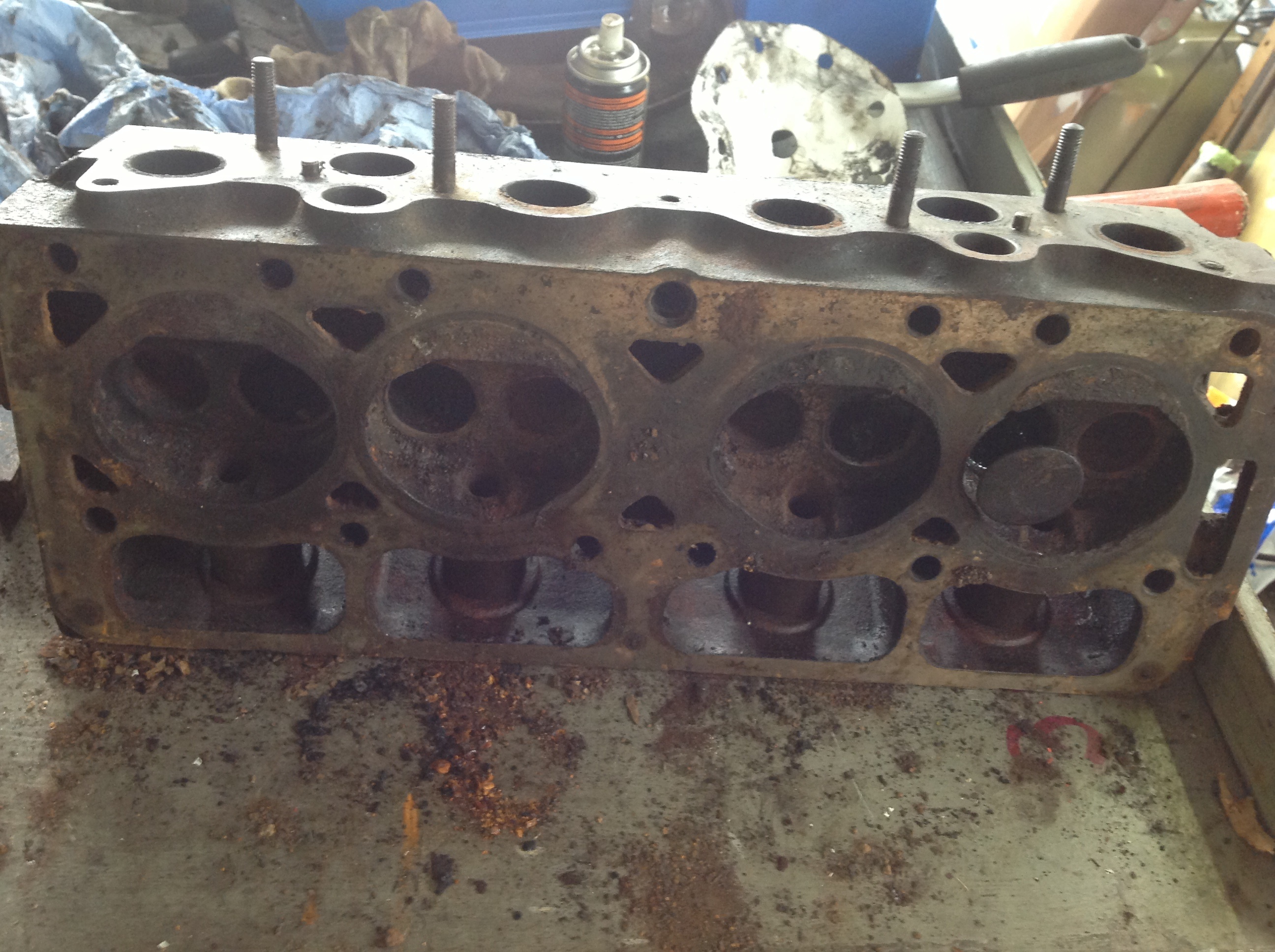

Re: Motor überholen
kann ,mir jemand sagen was das für ein Röhrchen ist?
Gruss aus NRW
Reiner
Re: Motor überholen
Moin Reiner,
alle Motoren haben son ein Wasserrohr im Zylinderkopf.´(11 D motor Wasserrohr Zylinderkopf Art.Nr.: 112-96)
Das Röhrchen auf Deinem Foto ist eine Öldruckleitung.

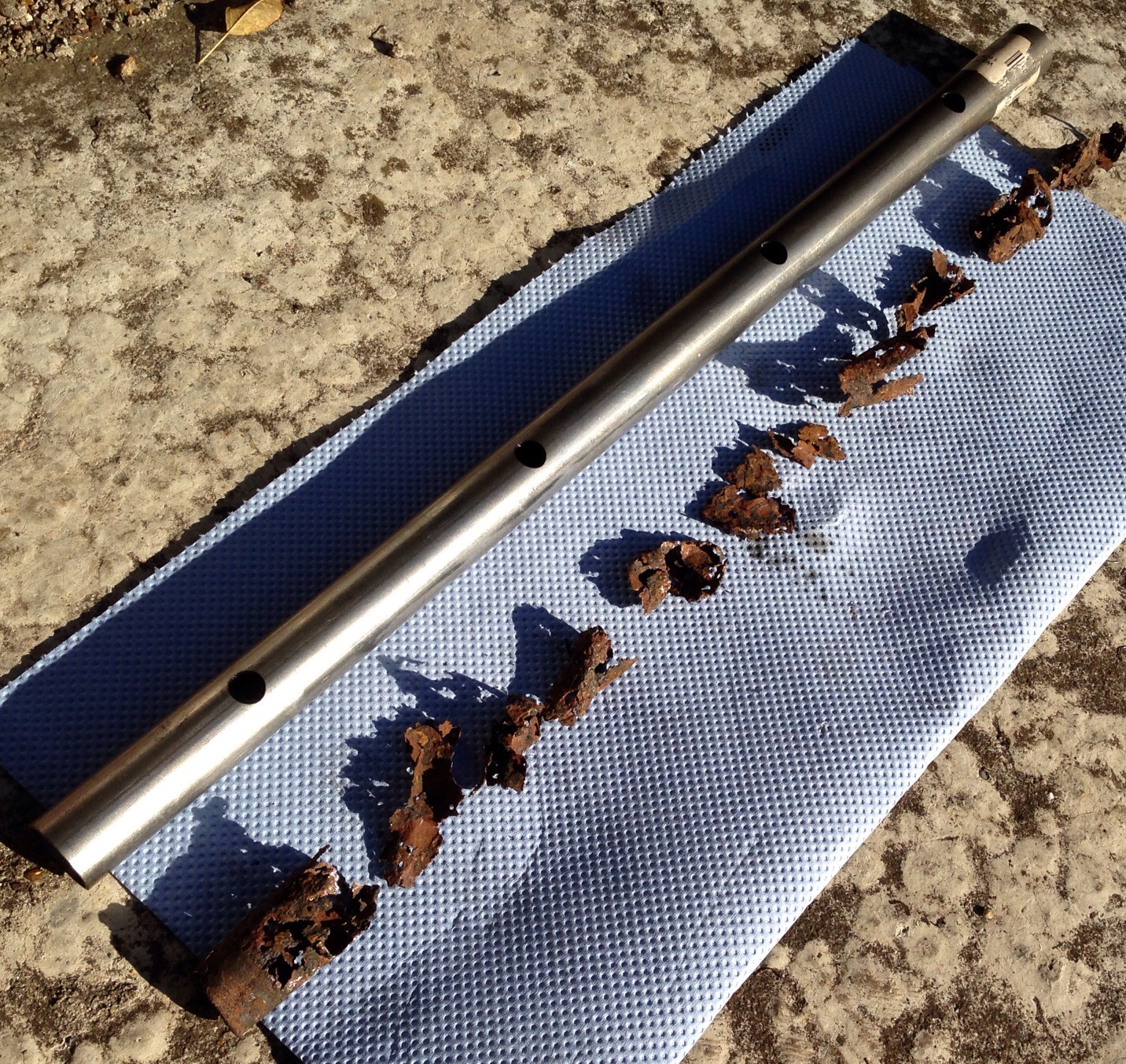

23
Re: Motor überholen
Jetzt aber:-)))
24
Re: Motor überholen
zweimal Wasserrohr, dazwischen liegen 58 Jahre:-)))
Leider konnte man nicht mehr sehen wie es eingebaut war, meine auf
welcher Seite die Löcher waren. Weiß das hier vielleicht einer?
Gruss aus NRW
Reiner
