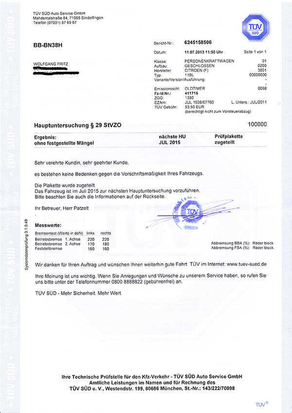

im Anhang meine Daten. Hatte dieses Jahr einen Hattrick. Das 3. mal ohne Mängel durch den TÜV :-)
Ich stell die Bremsen vor´m TÜV immer neu ein - mit Kreidetechnik ...

interessantes Fazit und Anhaltspunkt für alle Bremser:
Das Optimum scheint somit vorn/hinten bei 300 / 250 zu liegen.
Der Durchschnitt liegt bei 242 / 188, die unteren Werte bei 210 / 140.
