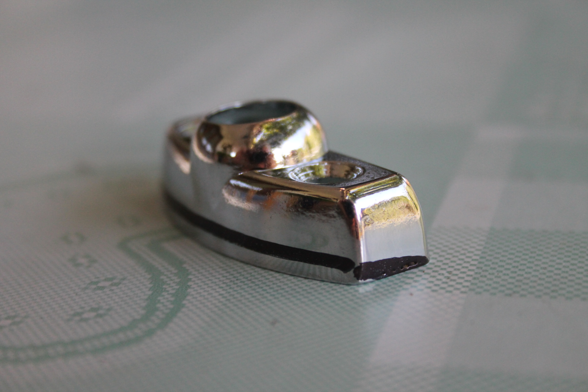

Ich habe mir auch diese Spiegeln besorgt, die Werner Frings eingebaut hat, ich glaube die waren von der MZ (ehemaliges DDR- Motorrad), sogar zugschliffen und eingeklebt. Leider eine schlechte Verarbeitung, entweder sind diese mundgeblasen, sie verfälschen das Bild, ansonsten wäre das die Lösung gewesen. Ich habe mir anders geholfen, die Spiegelhalterung zerlegt und an der Hinterseite abgeschliffen, jetzt kann ich sie so stark verstellen das genügend Platz ist zum raus- und reistellen ist. Den mitgelieferten Gummi, fast schon hartes Plastik, gegen einige selbstgemachte Gummischeiben ( Locheisen) ausgewechselt. Seither keine Rückwärtssichtprobleme.

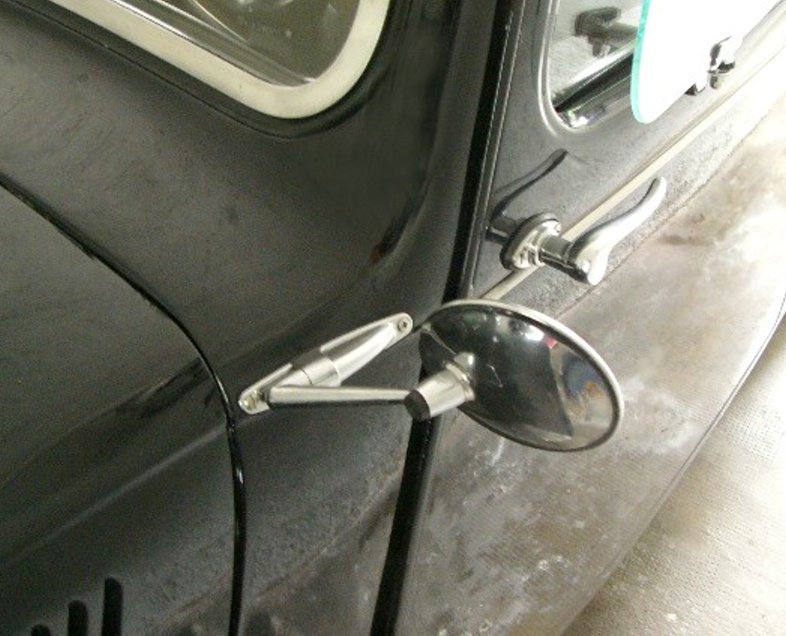

Als ich meinen 11 CV BL von 1948 kaufte, hatte er die üblichen Türklemmspiegel mit den bekannten Problemen: Geringe Verstellbarkeit, nach jedem Türenschließen waren sie mehr oder weniger verstellt. Ich fand bei dem Auto vor der A-Säule zwei horizontal angeordnete Löcher im Abstand von 10 cm, die mir der Verkäufer nicht erklären konnte. Irgendwann, nach wiederholtem Surfen im französischen Internet, entdeckte ich den Sinn der Löcher: Hier hatte ursprünglich (ab Werk?) ein Rückspiegel gesessen. Bei leboncoin fand ich einen passenden Spiegel mit dem entsprechenden Lochabstand. Das Ergebnis ist auf dem Bild zu sehen. Der Spiegel wackelt und verstellt sich nicht, eine gute Lösung. Außerdem finde ich, dass der Anbringungsort an der Karosserie zeittypischer ist als an der Tür. Den Spiegeltyp gibt es übrigens auch in ovaler (nierenförmiger) Form, falls das jemand bevorzugt.
