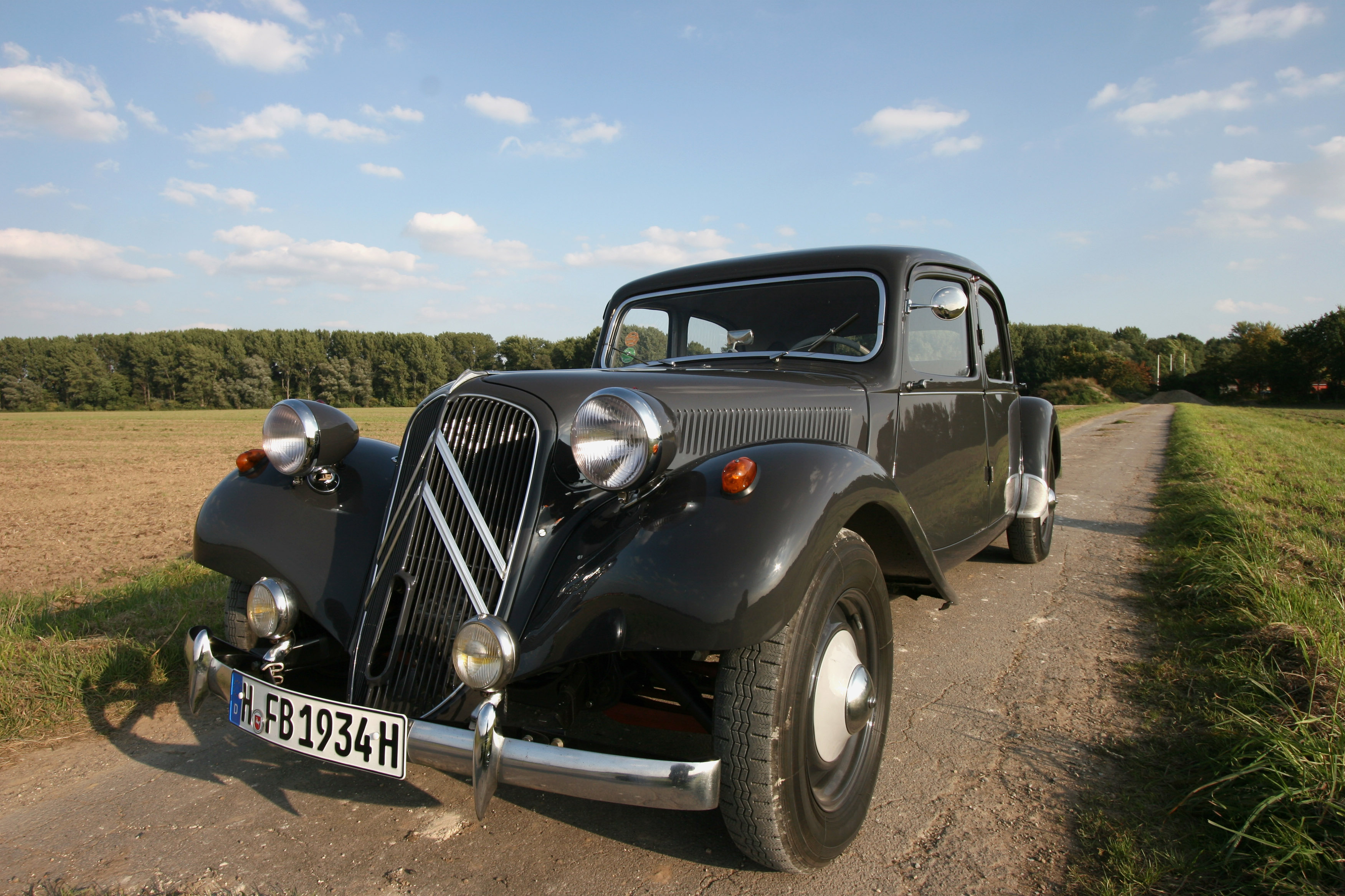

Mich beschäftigt gerade die Frontstossstange und deren Nebellampen.
Wie und wo sind die bei euch angemacht?
Bei mir wurden zwar die Originalen Nebellampensockel verwendet, diese aber völlig lieblos auf die Stosstangenhalter geschweisst.
Über Bilder und Lösungsvorschläge würde ich mich riesig freuen.

auf anliegendem Foto siehst Du, wie die Originallampen 1954 angebracht wurden.
Beim Vergrößern des Fotos sieht man auch die beiden Klemmstücke auf dem inneren Stoßstangenhalter.
Gruß, Ferdi
