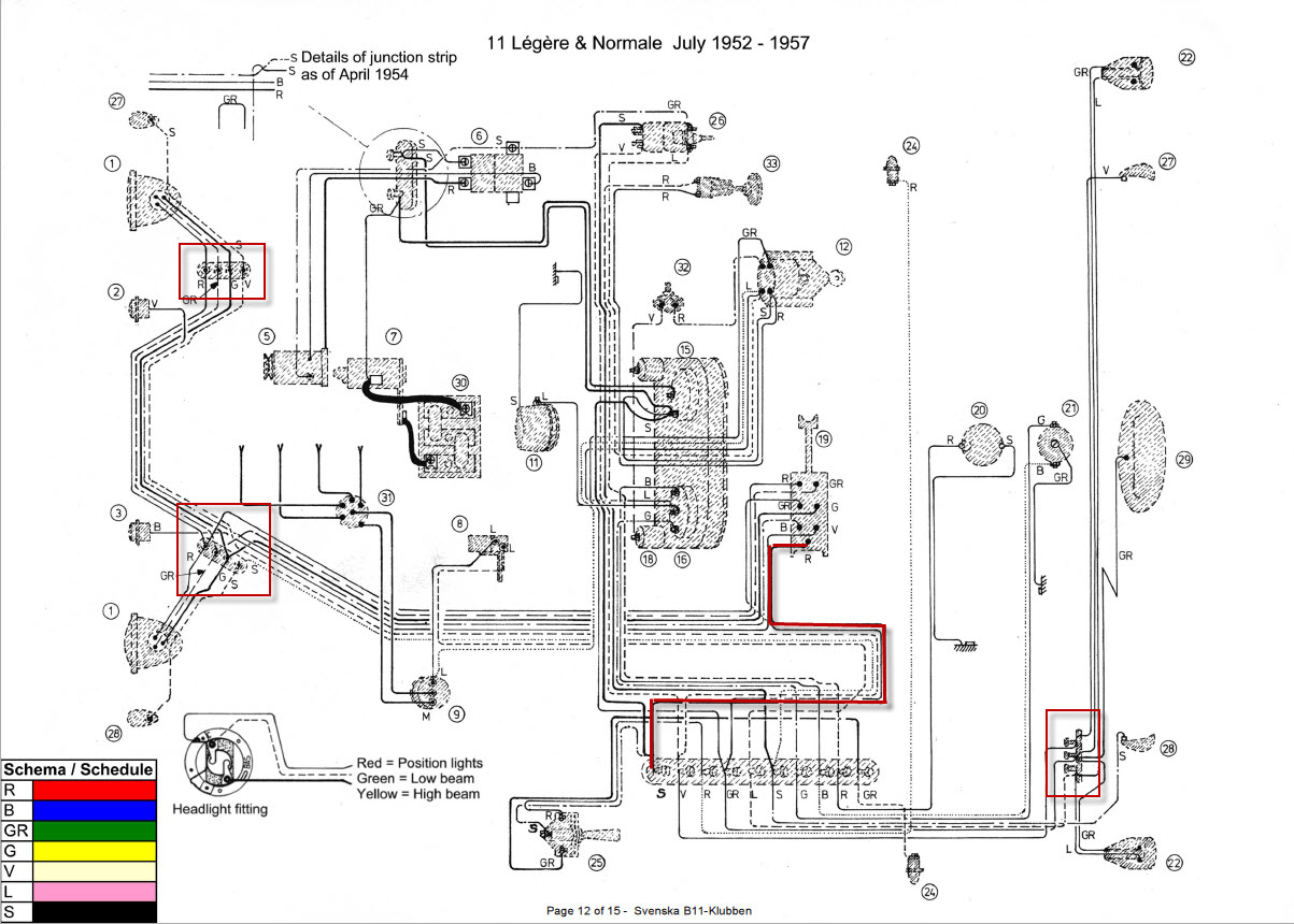

Hallo Alf,
bewegt sich das Amperemeter, wenn der Motor läuft (Charge) oder wenn Verbraucher angeschaltet werden (Decharge)?
Die Mittelstellung bei "Zündung aus" ist normal.
Eine Ferndiagnose ist natürlich sehr schwer und wahrscheinlich nicht mehr, als ein paar Schuss ins Blaue.
Ich würde als Erstes die Kabel zu Lampen an den vier- (vorn!) bzw. dreipoligen (hinten!) Klemmen abschrauben und jede einzelne Lampe nacheinander mit Betriebsspannung testen.
Ich hatte schonmal einen Kurzschluss in der hinteren Bremslichtfassung. War aber über eine Sicherung abgesichert und so  relativ schnell auffindbar.
Sollten alle Lampen funktionieren, würde ich alles wieder anklemmen und anschließend an der zehnpoligen Klemme den Anschluss (S) zum Lichtschalter (19) abklemmen und mal eine Runde (ohne Funktion des Fahrlichts und der Hupe) durch die Gegend fahren. Sollte der Hauptschalter "cool" bleiben, hätte ich ganz schwer den Lichtschalter in Verdacht, Quelle allen Übels zu sein. Dann hilft nur ausmessen, auseinanderbauen und versuchen zu reparieren oder neu kaufen.
Viel Glück!
MfG Roger H. aus S.

Hallo Roger,
danke für die Tipps,
eine zusätzliche Masseleitung an Karosserie ist gelegt.
Nun kommt das fehlende Licht dran.
Mit Betriebsspannung ist was gemeint ?
Sorry, bin Elektrodoof
Gruß,
Alf

Hallo Alf,
Betriebsspannung ist entweder +6V oder +12V, je nach dem was für eine Batterie verbaut ist.
Aber unter den Voraussetzungen würde ich dir lieber zu einem Helfer raten, der wenigstens Grundkenntnisse in der (Kfz-)Elektrik hat.
Selbst mit so einfachen Elektrik-Systemen, kann man eine Menge Schaden anrichten! Stichwort: Brandgefahr!
MfG Roger H. aus S.

Hallo Roger,
die Leuchtmittel habe ich in Augenschein genommmen,
die sind zumindest o.k.
Für den Rest des Tests nehme ich einen Fachmann dazu.
Vorbereiten kann ich mit deinem Schema.
Gruß,
Alf

Hallo zusammen,
die vier Kabel vorne gelöst, alles sauber gemacht.
Spannung war drauf, die linken Leuchtmittel waren aber defekt, ausgetauscht.
Und plötzlich war das Licht wieder da.
Jetzt kann die Tour de Düsseldorf kommem.
Gruß,
Alf
