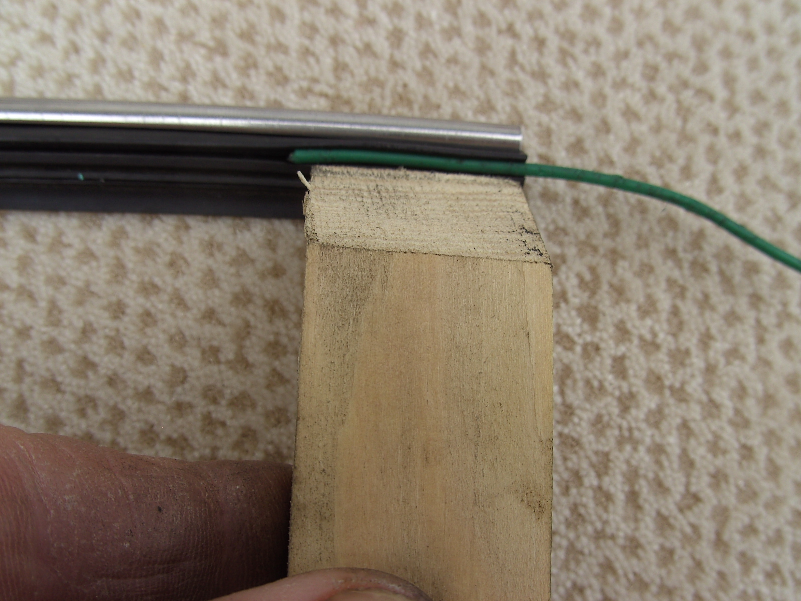

im letzten Veteran wurde die Möglichkeit der Montage eines neuen Wischerblattes am 11 CV vorgestellt. Ich habe mal wieder mit altem Material gespielt und einen Wischergummi aus einem gebrauchten Blatt in die alte Marchal Hülle eingezogen. Der Wischergummi ist mit der letzten oberen Lippe in der Halterung des gebrauchten Wischers eingezogen. Diesen kann man relativ einfach herausziehen. Die eine Seite der Lippe legt man nun in den halbrunden Marchal Träger. Jetzt ist nur noch die andere Seite der Lippe in den Marchal Träger einzudrücken. Das geht nur mit Hilfe eines dünnen Drahtes der als Druckwerkzeug in die richtige Richtung hilft. Mittels eines kantig zugeschnittenen Holzes wird nun der Rest der Lippe vorsichtig nachgeschoben. Schraubendreher etc. funktioniert nicht, da zu scharfkantig.
Ich habe bei den Marchal Trägern unterschiedliche Durchmesser festgestellt, wobei bei den kleineren Durchmessern die Montage nicht klappt. Hier kann man sich mit dem Einschieben von zwei Teilen von jeder Seite bis zu Niete behelfen, oder die Niete entfernen und anschließend neu einsetzen. Die Wischer funktionierten beim Test in der Garage hervorragend. Das Verhalten bei Fahrtwind ist noch zu testen.

Das Original, bzw. der Nachbau ist von unseren Teilehändlern. Hier war zumindest bei 2 Lieferungen der Gummi nach 2 Jahren verhärtet und gerissen. Aus meinen ausgetauschten alten Volvo Wischerblättern habe ich nach entfernen der Plastikteile den reinen Wischergummi "rausgezogen". Dieser ist im Wischer nur mit seiner oberen Lippe im Stahlteil eingeklemmt. Was mich wunderte, aber auch die hohe Reißfestigkeit bestätigte. Die obere Lippe des Wischergummis ist rechteckig. Um sie in den vorhandenen Marchal Träger - der ja bekanntermaßen halbrund ist - hinein zu bekommen, muss man das Ganze in den Träger hineinzwängen. Dies habe ich mit dem eingelegten Draht hinbekommen. Dort wo die Niete zur Befestigung des Wischers ist, habe ich leicht in den Gummi eingeschnitten, damit er sich gleichmäßig einlegt.
Bei einem anderen Wischerträger, der im Durchmesser kleiner war, habe ich den Wischergummi unter zu Hilfenahme von Vaslin eingezogen. Allerdings kommt man hier nur bis zur Niete und müsste diese entfernen und danach wieder neu einsetzen.
