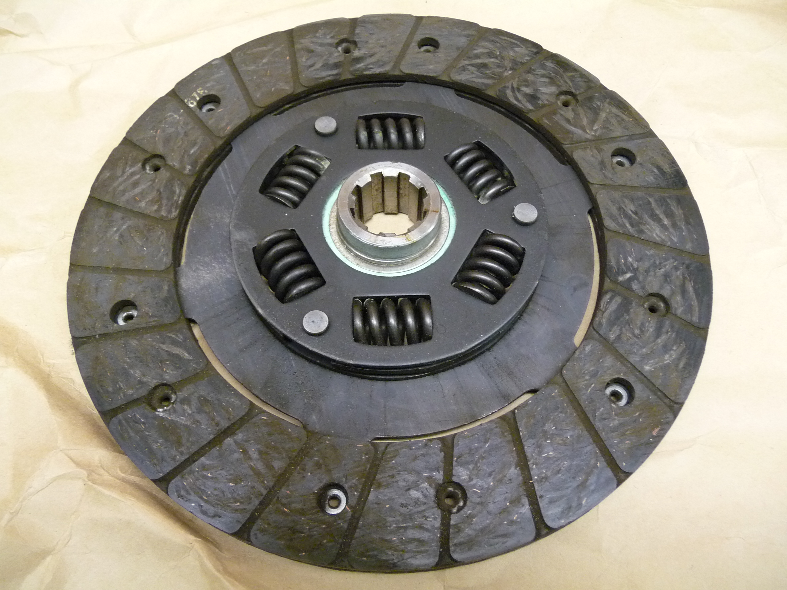

...und hier noch ein Bild der Mitnehmerscheibe...

Lieber Franz Brugger, wenn das Rupfen der Kupplung gleich nach dem Kupplungswechsel auftrat, scheint doch mit ziemlicher Sicherheit ein Montagefehler vorzuliegen. Wie Hr. Helmut Kloos richtig ausführte und ich in meinem Beitrag schon diesen Beispielfehler aufführte, ist eine Demontage des Getriebes sicher unumgänglich. Wenn: - der Kupplungsautomat richtig montiert ist (Passstift !) - die Mitnehmerscheibe zentriert ist - das Ausrücklager leichtgängig auf der Welle gleitet - die Ausrückwelle leichtgängig in den Buchsen gleitet - das Kupplungsseil leichtgängig ist - das Kupplungsspiel ordnungsgemäß eingestellt ist dann geht die Kuppelei wie in einem Auto des 21sten Jahrhundert. Wenn es ein 11CV BL ist, dann geht das Getriebe leider nicht so problemlos zu demontieren, da beengte Platzverhältnisse vorliegen. Aber es wird wohl kein Weg daran vorbeiführen. Vielleicht hat noch jemand eine andere Superidee, die ohne Aufwand das Problem beseitigt. Viele Grüße von: Volker Müller
