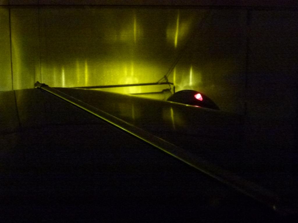

Ihr Beitrag "Rubinrot" hat mich zur Nachahmung inspiriert und ich habe mir die Teile von Conrad bestellt, habe alles zusammengebaut, aber es funktioniert nicht.
Wenn ich den Widerstand entferne, dann leuchtet es hübsch, aber der von Ihnen empfohlene Widerstand wird ja eine Aufgabe haben.
Die Bezeichnung des Widerstandes bei Conrad lautet:
540-064-30
Widerstand Kohle 0,25 W 5% 220K BF 0207
Was habe ich falsch gemacht ?
Volker Müller

die angegebenen Schutzwiderstände sind auf 7 beziehungsweise 13 Volt + reichlich Reserve ausgelegt.
Der Widerstandscode ist für 6 Volt Anlagen rot/rot/braun, für 12 Volt gelb/violett/braun.
Die 180001 LED vertragen zwar kurzzeitig bis 100 mA, auf Dauer sollten es 20 mA sein.
Ergänzung nach Nochmallesen:
Ah, da haben wir ihn ja schon, den Fehler. Du schreibst:
...<<<Widerstand Kohle 0,25 W 5% 220K>>>. Wenn es wirklich dieser ist (Farbcode rot/rot/gelb), dann ist der Widerstand um das Tausendfache zu hoch.

Sehr geehrter Clubkamerad Frings,
ja, ich habe tatsächlich den Widerstand mit 220K Ohm, anstelle von 220 Ohm bestellt und bekommen.
Wie wird der Widerstand geschaltet:
- in Reihe zwischen Pluspol LED und Pluspol Standlicht
- andere Schaltungsvariante
Ich habe jetzt nochmal bei Conrad den richtigen Widerstand bestellt und hoffe auf Erfolg.
Besten Dank für die Info sagt:
Volker Müller
Re: Rubinrot (Veteran 1.2013)
Guten Tag Volker,
richtig, in Reihe wird der Widerstand gelötet.  Egal, an welches Beinchen.
Viel Erfolg!
