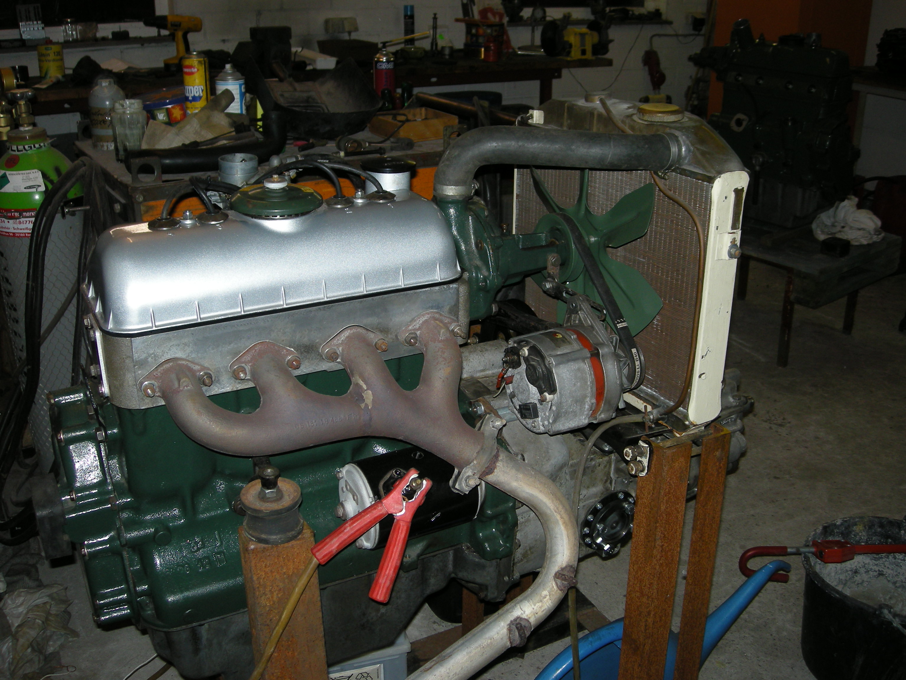

Re: Kabelstrangabdeckung
Ich habe eine 12 V Lima vom Autoverwerter
genommen. Eine von Bosch, die bei ihm im
Regal lag. Bin der Meinung, daß sie aus einem Peugeot
stammt. Sieht nicht besonders original aus, funktioniert
aber sehr gut. Liefert ca. 55 Ampere. Die Keilriemenscheibe
kommt vom Audi bzw. Passat, die aus zwei zusammengepressten
Teilen besteht. Diese vorsichtig getrennt und eine 4 mm starke
Scheibe dazwischengelegt um auf das Keilriemenmaß 13,5 zu kommen.
Noch einige Halterungen anfertigen und einbauen.
Der elektrische Anschluß ist dank des eingebauten Reglers recht einfach.
Man kann allerdings auch eine Lima vom Trabant nehmen, die sieht dem Original
sehr ähnlich.

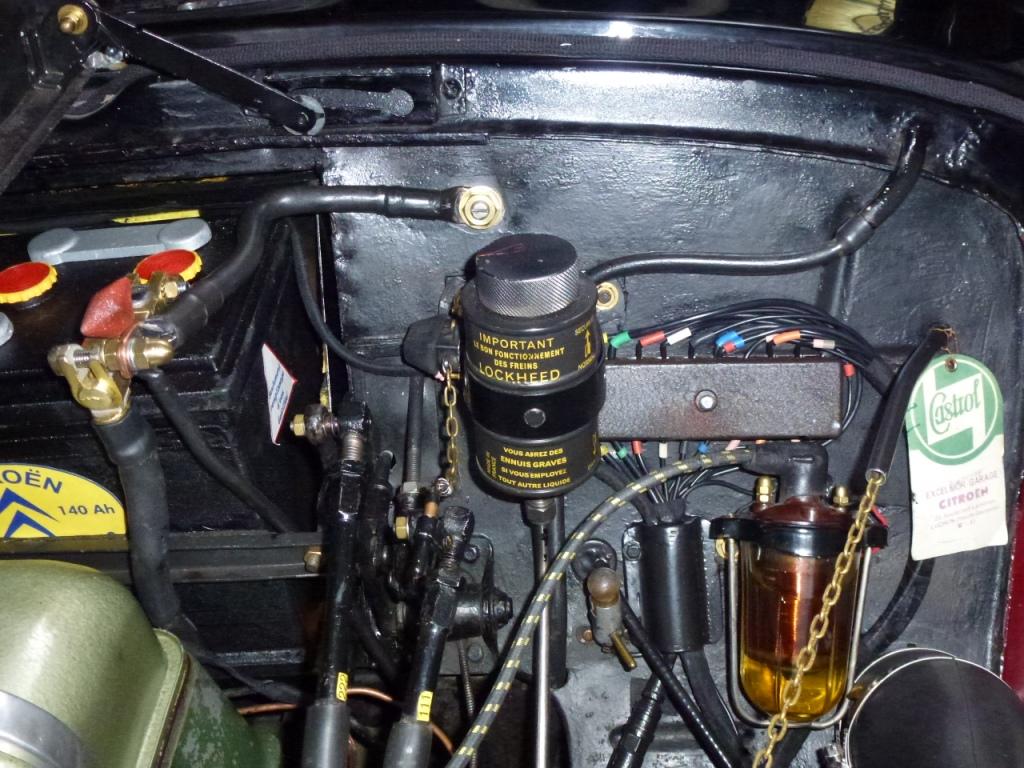

So, die Neuverkabelung ist weitgehend fertig. Die im Beitragsstart hinterfragte Abdeckung habe ich, entsprechend der deutlich größeren Strangdicke, aus Blech gedengelt.
Die Abdichtung habe ich nach der Montage der Abdeckung oben und unten mittels Zweikomponenten Abdruck-Knetmasse vom Zahnarzt gemacht. Die klebt nicht und lässt sich somit, falls es tatsächlich jemals notwendig werden sollte, nach dem Abschrauben des Deckels wieder abpuhlen.
Alles in allem ist es ein guter Kompromiß geworden.
