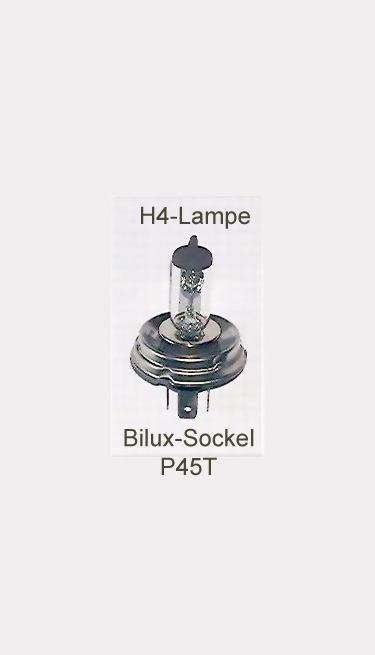

Liebe Tractionskollegen,
die Tage werden wieder kürzer und stellenweise hält sich zäher Nebel :-(
Ich habe will jetzt 6 V -Halogenlampen mit Biluxsockel in die Scheinwerfer meiner Traction einbauen (s. Bild). Leider kann ich sie nicht mehr in 45/40 Watt (wie die Originallampen), sondern nur noch in 35/35 W oder 60/55 W auftreiben. Letztere überfordern aber meine Gleichstrom-Lichtmaschine... Wer hat Erfahrung mit dem Thema bzw. wer weiß noch eine Quelle?
Viele Grüße aus dem (nebeligen) Alpenvorland
Schorsch 11BL

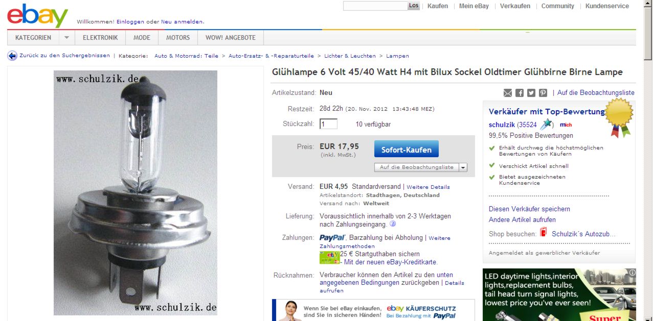

Re: 6 Volt: Austausch Bilux -> Halogen
Hallo Schorsch,
vielleicht wäre das beigefügte Ebay-Angebot was für Dein Problem.
Sollte es sich bei den Leuchtmitteln allerdings um das Produkt "AWINA Super Grade" handeln, so wird von verschiedenen Seiten in Internet-Foren von diesem Leuchtmittel abgeraten, da angeblich sehr kurzlebig und angeblich Neigung zum Einschwärzen besteht.
Peter
Hallo Peter,
vielen Dank für deinen Tipp. Ich weiß auch nicht warum ich beim googeln nicht auf die Seite gekommen bin... Die Lampen von Schulzik stammen von der Fa. Toplamp und tragen keine Aufschrift. Ich werd's probieren. Ordentliches Licht dient der Verkehrsicherheit mehr als ein Stempel vom TÜV!
