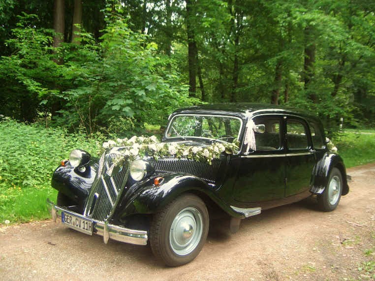

ich habe bei einer bestimmten Drehzahl ein Geräusch das vom Kühlergrill kommt und habe festgestellt, dass die Verstrebung  die die einzelnen Gitterstäbe zusammen hält fehlt! Frage woher kann ich so eine Verstrebung bekommen.
Für jeden hinweis würde ich mich freuen und bedanke mich jetzt schon.

Hallo ro-stefan,
diese Strebe ist wahrscheinlich bei den Schleif- und Polierarbeiten für das Verchromen im Weg gewesen und entfernt worden. Diese Strebe ist bei meinem Wagen mit den senkrechten Profilen verlötet. Das geht nun nicht mehr. Ob Du so etwas überhaupt zu kaufen bekommst ist fraglich. Eine Möglichkeit sehe ich noch, Du nimmst ein schmales U-Profil, biegst Dir den passenden Winkel, verlötest die Biegestelle, dann lötest Du bei jeder Senkrechten einen Stift ein, als Anker. Wenn dann alles passt, geht alles zum Verchromen. Danach verklebst Du den Winkel mit UHU-Plus oder ähnlichem 2-Komponenten-Harz auf Deinem Grill etwa zwei Fingerbreit oberhalb der Kurbelöffnung. Sonst hilft wahrscheinlich nur ein neuer Grill.
